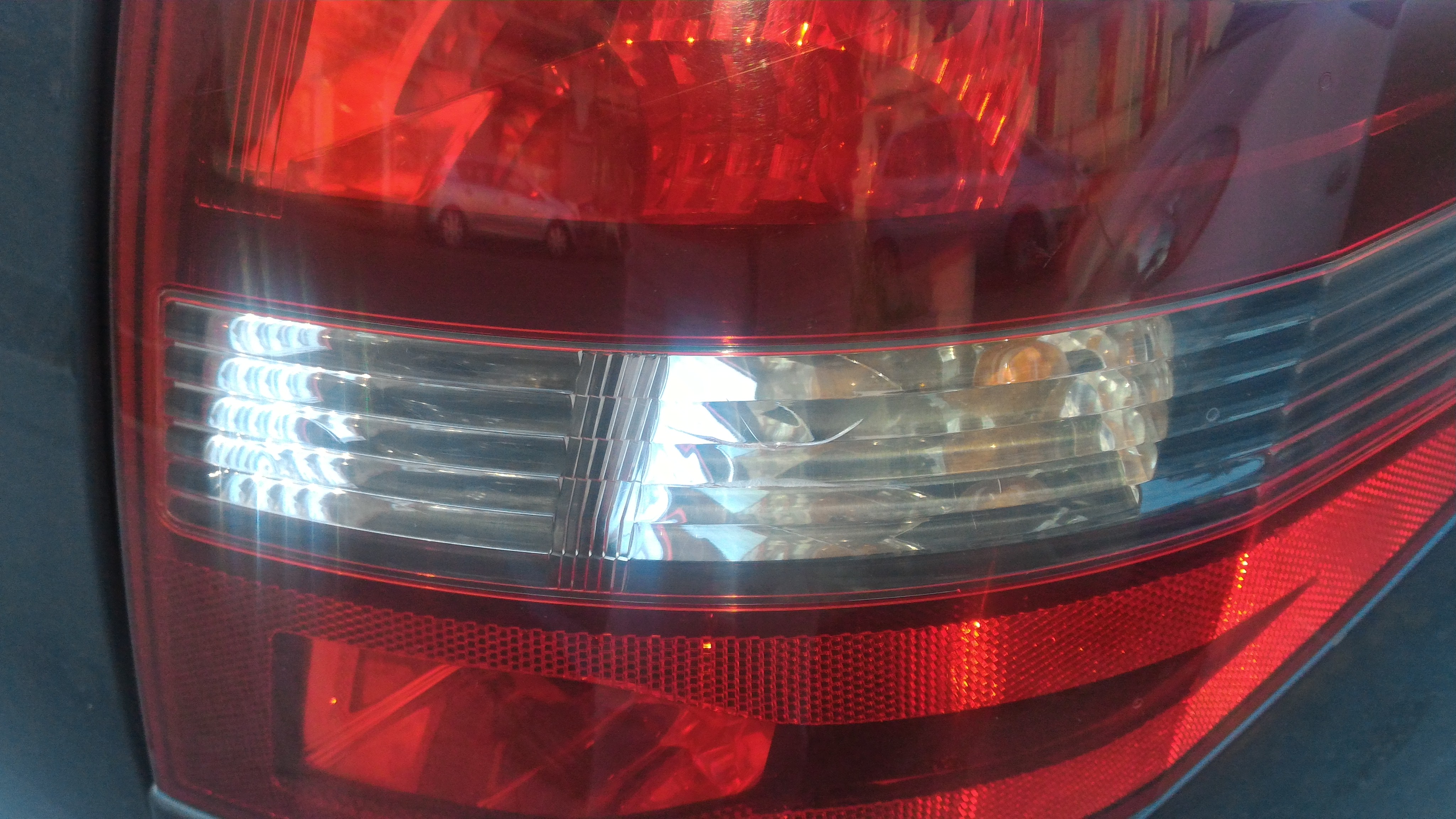

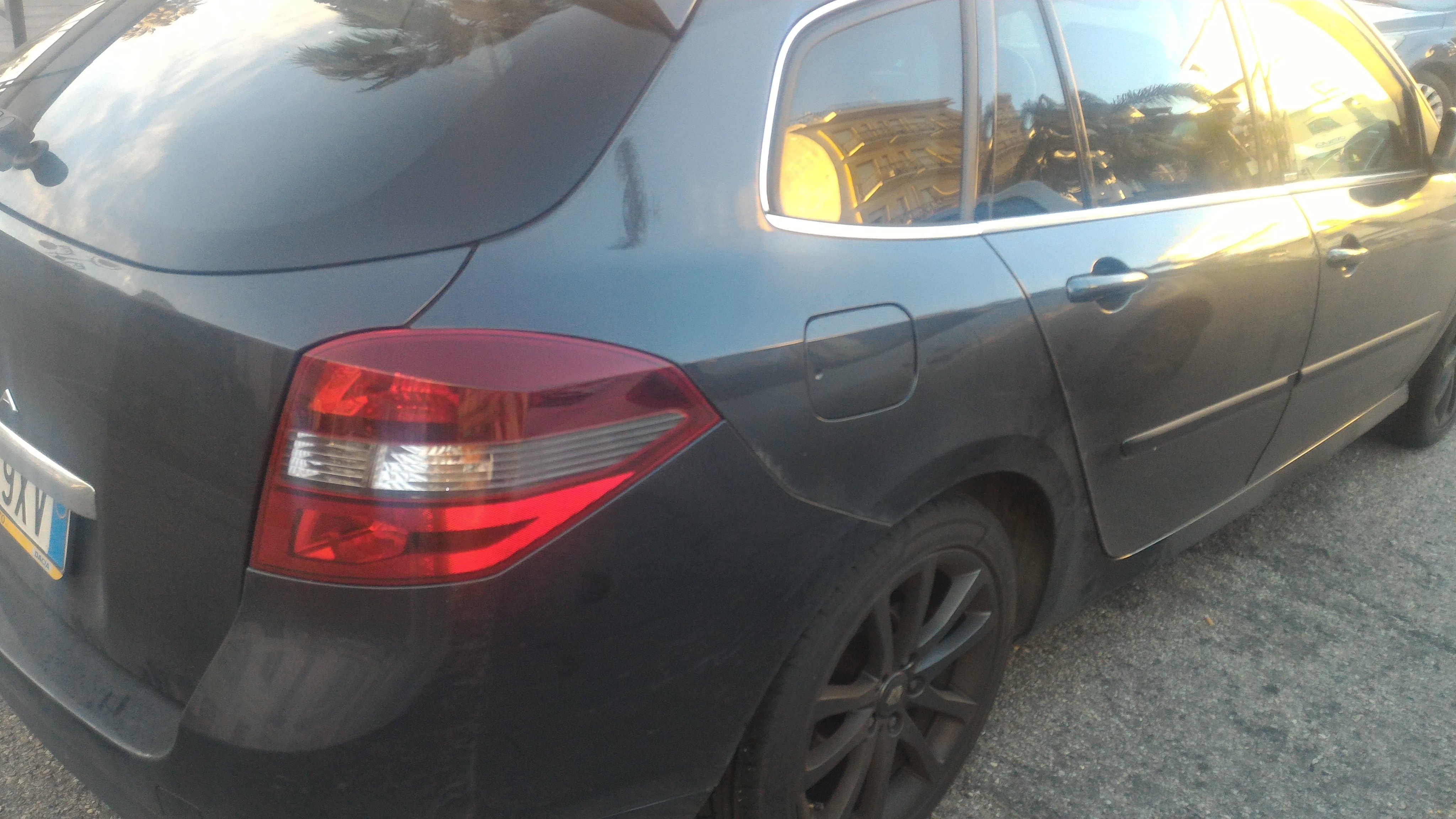

A proposito vorrei chiedervi se avete mai avuto problemi con i fanali posteriori nella versione Sportour, i miei cominciano a presentare delle crepe nella superficie del fanale come se le vibrazioni del corpo vettura a seguito di strade pessime ne fossero la causa; sulle prime vedendo quello dx ho pensato a qualche cattiva azione da parte di qualcuno, ma a distanza di giorni il problema si è ripresentato anche su quello dx. Ho trovato originale Valeo quello sx su ebay, chi di voi mi sa consigliare se conosce qualche sito o negozio ove comprare quello dx. P.S. Alla RENAULT costano 141,00 euro ciascuno. Ecco foto del fanale dx è della mia auto. Grazie.

Ciao! Negativo, i miei fanali sono in ottime condizioni! PS a vedere le foto, quelle crepe sono causate da urti, non certamente dal sole.
PPS esistono di concorrenza, costano la metà.

Avevo visto pure io quelli fume' di concotrenza della marca Johns, di autodoc ma sono non disponibili al momento.. Vedo di chiedere se è quando me li potranno far avere.Gli urti sui fari, sono una possibile concreta causa, strano che me li abbiano fatti in poco tempo, prima non c'erano, o magari a urto subito, hanno iniziato con il tempo ad allargarsi la rottura.
