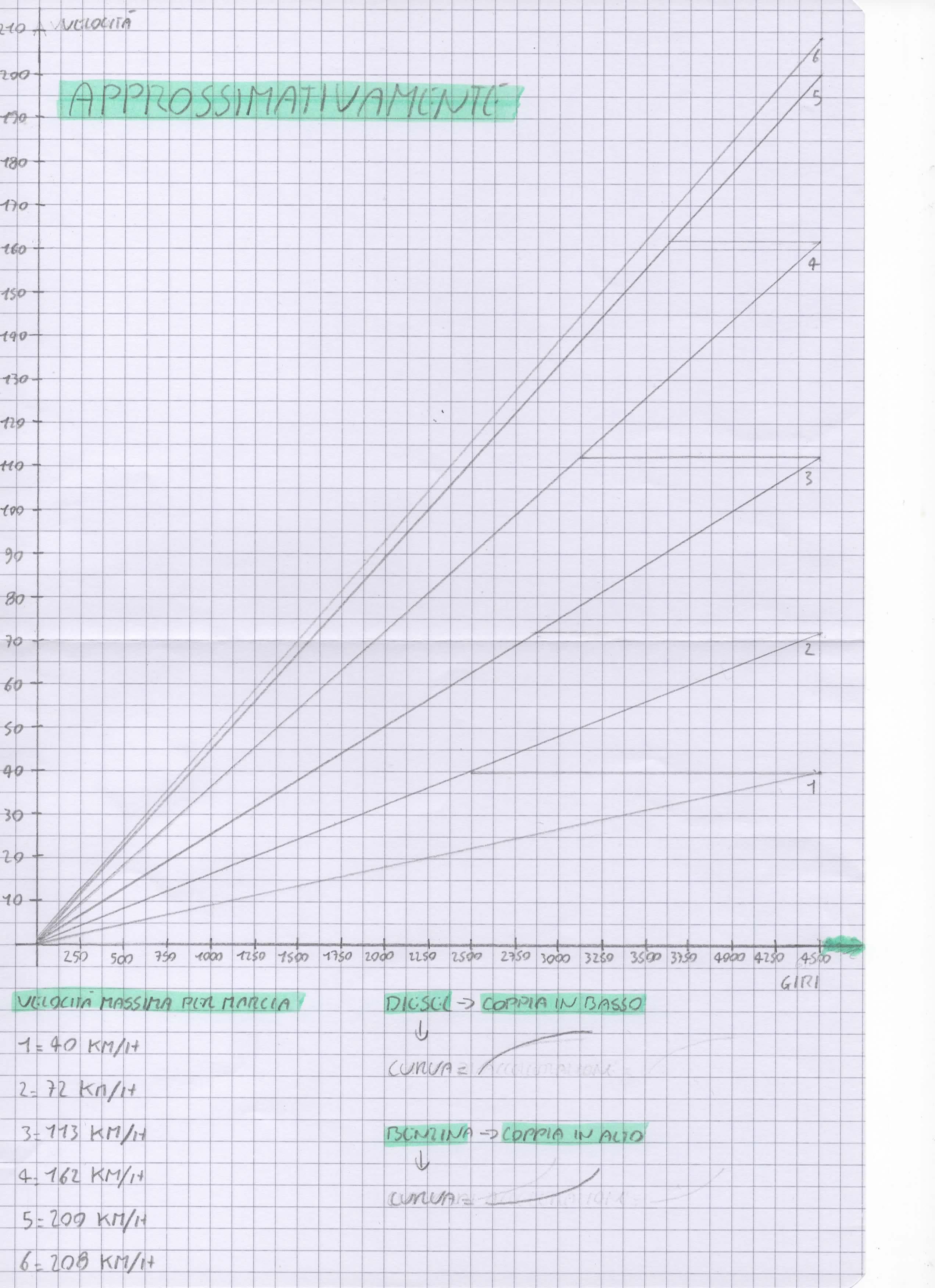

Forse e sottolineo forse, sono riuscito ad arrivare a una conclusione, appena ho tempo carico la foto del grafico e spiego :)
Come consigliato da mario, avevo fatto questo grafico giri/velocità che allego, il quale è molto approssimativo per 3 motivi:
1) Non avevo la carta millimetrata
2) Non avevo la velocità per i giri del minimo (per disegnare una retta servono almeno 2 punti
3) Le rette in realtà non devono essere rette perchè l'accellerazione di una macchina non è costante, ma varia: nei diesel ovviamente l'accellerazione è più forte a bassi giri perchè la coppia è in basso, nei benzina invece è più forte ad alti giri perchè la coppia è più in alto, per questo motivo per essere precisi bisognerebbe disegnare delle curve simili a quelle che ho disegnato sotto il grafico (purtroppo però non avevo i dati necessari, l'unico dato che avevo era la velocità massima per marcia)
Da questo grafico si può facilmente vedere che:
- A regimi bassi si può cambiare velocemente marcia perchè i giri devono scendere di poco
- A regimi più alti le marce bisogna cambiarle più lentamente perchè il motore deve perdere molti più giri
Guardandolo con più attenzione però ho pensato: "questo grafico fa vedere le perdite di giri nel caso in cui la velocità sia costante, ma dato che nei cambi di marcia la velocità è in aumento allora più la velocità aumenta -> meno devono cadere i giri -> più veloce può essere il cambio di marcia"
perciò se si vuole lasciare la frizione veloce bisogna che la macchina stia accelerando forte e quindi è necessario affondare con l'acceleratore prima di cambiare marcia, invece se si sta schiacciando poco l'acceleratore bisogna per forza lasciare la frizione piano.
In definitiva:
- vuoi accelerare forte -> affondo acceleratore = frizione veloce
- vuoi accelerare piano -> poco acceleratore = frizione piano
Spero di essere riuscito a venirne fuori.. correggetemi se sbaglio :)
    556,7 KB · Visite: 279
(...) Le rette in realtà non devono essere rette perchè l'accellerazione di una macchina non è costante, ma varia: nei diesel ovviamente l'accellerazione è più forte a bassi giri perchè la coppia è in basso, nei benzina invece è più forte ad alti giri perchè la coppia è più in alto, per questo motivo per essere precisi bisognerebbe disegnare delle curve simili a quelle che ho disegnato sotto il grafico (...)
Il motore e le ruote sono collegati attraverso rapporti fissi per cui si disegnano delle rette e non delle curve. Per essere precisi la deformazione dello pneumatico durante il rotolamento determinerebbe una lievissima curvatura dei segmenti rappresentati (anche quando l'aderenza è massima la ruota ha uno scivolamento infinitesimale) ma per il loro significato convenzionale si tratta di un dettaglio irrilevante.
Attenzione a non confondere la velocità con l'accelerazione...
Nel grafico che hai disegnato (invertito rispetto alla prassi ma non per questo "sbagliato" poiché consideri la velocità in funzione del regime del motore) mi sembrano un po' troppo vicine la 5a e la 6a... Per il regime minimo potevi assumere un valore convenzionale (ad esempio 1.300 giri/min) ma è soltanto una questione di stile. I valori da te rilevati empiricamente sarebbero calcolabili conoscendo i rapporti del cambio, la riduzione finale e il diametro di schiacciamento della ruota (si potrebbe assumere il 3% meno del diametro geometrico).
Complimenti per la dedizione! ;)
P. S. Come già detto non entro nel merito del cambio marcia, altri sono chiaramente più preparati di me o sanno esprimersi meglio di me.
EDIT. Osservando più attentamente mi spiego (forse) l'errore nella pendenza della 6a: sei partito dalla velocità massima per ciascun rapporto di trasmissione e hai assunto che i 208 km/h della marcia più lunga corrispondano al regime di potenza massima, ma se fosse così la 6a sarebbe più corta della 5a, invece è qui (e soltanto qui) che entra in gioco la coppia.
Infatti anche a me sembra che 5a e 6a sono troppo vicine.. ma puó essere anche che la retta della 6a (e di tutte le altre marce) non bisogna farle passare per il punto (0;0) visto che probabilmente mettendo la 6a a 40km/h il motore muore.
Per fare una cosa piú precisa per ogni marcia, aiutandomi con il cruise control, prendo un valore (giri, velocita) cosi ho 2 punti e trovo la pendenza giusta.
Per quando riguarda i cambi di marcia, io sono arrivato alla seguente conclusione:
- Se devi lasciare la frizione veloce, significa che hai bisogno di accelerare forte e quindi bisogna prima affondare di acceleratore per non sentire colpi
- Se non affondi prima di acceleratore significa che non hai bisogno di accelerare veloce e quindi devi lasciare la frizione dolcemente
Se qualcuno puó confermare o smentire..
I segmenti del grafico devono essere sezioni di rette che passano per lo zero, nessun segmento ci si avvicinerà più di tanto poiché il motore non può girare sotto il regime minimo.
Per disegnare un grafico più preciso puoi usare una calcolatrice e ricavare i valori che ti servono.

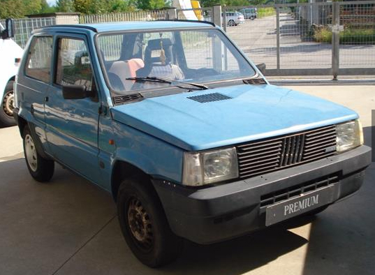

Perché non ti procuri un'auto come questa?
L'ho trovata in vendita a 350 euro...
Ma sembrava tu fossi d'accordo sull'inopportunita di fare esperimenti con una Mercedes (ovviamente lo dico nel tuo interesse).
