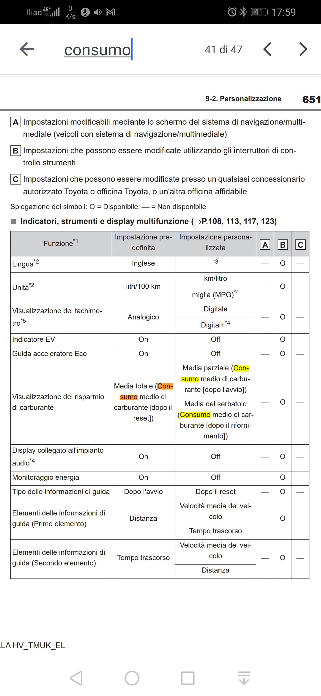

Da quel che ho capito io leggendo il manuale il consumo visualizzabile sulla corolla 2021 è selezionabile tra:
- media ad ogni accensione
- media ad ogni rifornimento
- media assoluta
Edit: ho sbagliato, media dopo il reset non assoluta (vedi pag 651)
- media assoluta
Esatto sulla corolla è così... veramente scomodo.
In pratica sulla maschera della foglia viene mostrata una di queste voci che si seleziona sulla maschera con l'auto e l'ingranaggio.
Sulla corolla i Trip A e Trip B servono solo come conta KM. In pratica se volessi vedere i consumi di un viaggio di diverse ore (quindi con qualche sosta) sono costretto a usare la media assoluta, azzerando prima del viaggio; a mio avviso il tutto è fatto molto male.
Credo però (come ho corretto sotto e indicato nel manuale) che la media "assoluta" lo sia fino a quando non la resetti, quindi, al di là della macchinosità del tutto, prima di un viaggio o periodo che si vuol monitorare basta fare il reset della media.
