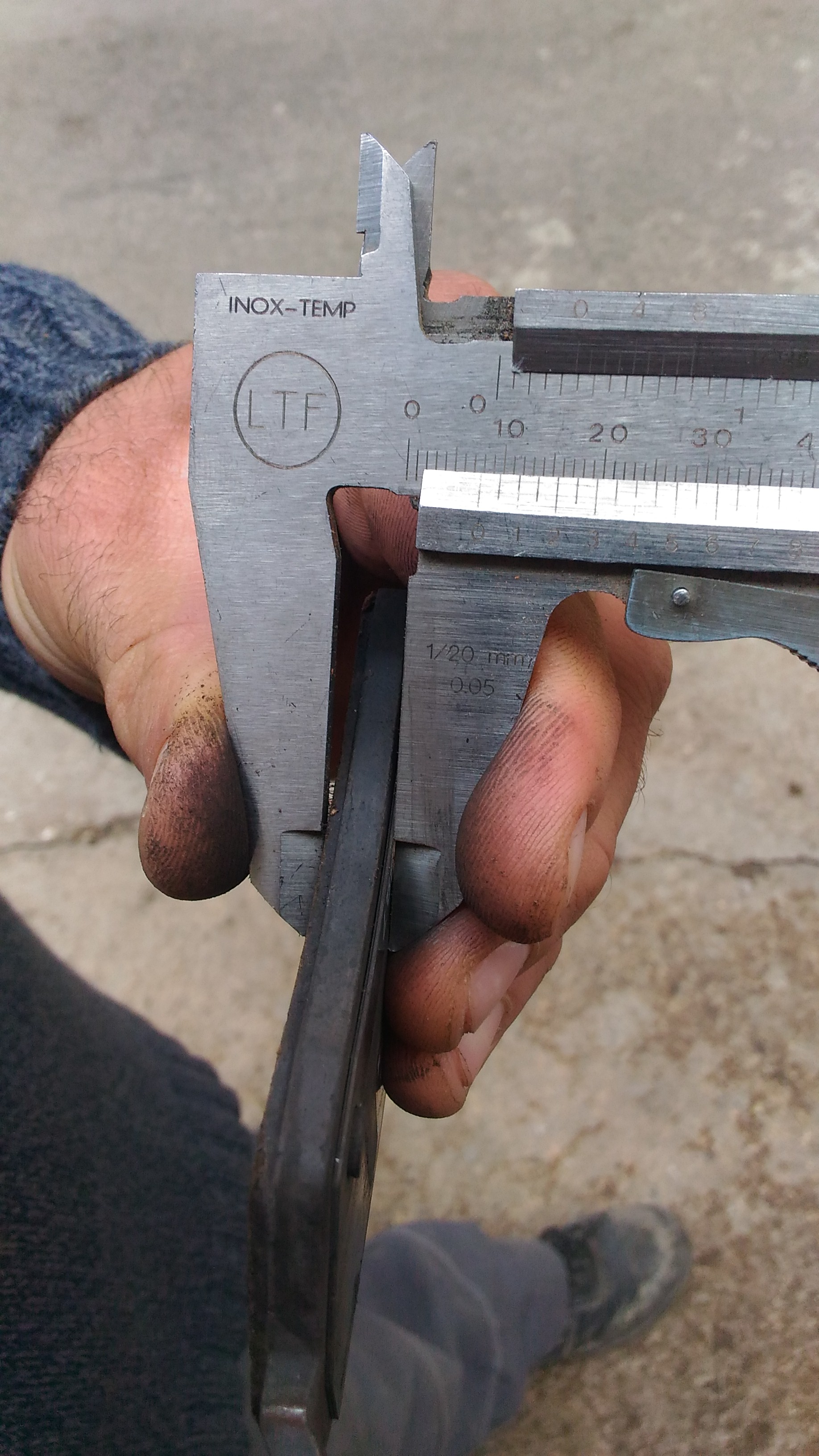

Ma faccio una domanda stupida, voi avete visto fisicamente le pastiglie consumate? Perchè mi viene il dubbio che siano le officine a spingere per sostituzioni non necessarie
Si. puoi vederle nella foto che allego
    1.003,2 KB · Visite: 782
Certo quella in foto è una pastiglia finita.
Il consiglio che posso dare è quello di provare altre marche di dischi e pastiglie presso officine meccaniche generiche (tanto il lavoro è semplicissimo), perchè evidentemente quelle originali sono di burro!
