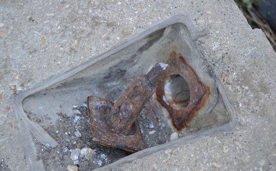

Ricordate che un bus, travolgendo il guardail tipo New Jersey, precipitò da un viadotto sulla A16 Napoli-Pianosa facendo 40 vittime.
Ora il giudice ha chiesto 10 anni di reclusione per i vertici di Autostrade per l'Italia perché i tirafondi della barriera erano corrosi e non potevano svolgere il loro compito. E' giusto. Se avessero previsto i tirafondi in acciaio inox o almeno in acciaio zincato a caldo, questi non si sarebbero corrosi, avrebbero tenuto il guardrail al suo posto e il bus non sarebbe finito nel burrone. Ricordiamo che i guardrail New Jersey sono stati progettati e collaudati per sopportare l'urto dei mezzi pesanti e rimandarli sulla carreggiata, senza permettere loro di invadere l'altra corsia o, nel nostro caso, di andare fuori strada.
Come potevano farlo con tiranti nelle condizioni della fotografia qui sotto? A parte il fatto che, giudicando a spanne la foto, il tirante era di diametro 16-20 mm, una misura ridicola per tenere al suolo un guardrail che pesa da 1.720 kg. (lunghezza 3 metri) a 2.520 kg. (lunghezza 4 metri) con solo 4 tiranti.
Nel modello da 4 metri poi, ci sono solo i fori per i tiranti che collegano un guardail all'adiacente ma nessuno che lo fissi alla sede stradale. Poveri noi.
Per risparmiare poche centinaia di euro hanno fatto 40 morti.
https://www.schoenthaler.com/manufatti-in-calcestruzzo/barriere-new-jersey-in-cls/
Il problema più grave, e credo sia il punto forte dell'accusa, è che anche in quel caso non è stata fatta una corretta manutenzione.
Un elemento metallico fortemente corroso non ha la resistenza di progetto, per cui è potenzialmente pericoloso.
Il peso di una barriera da 4 metri è quello di un grosso SUV, come il Q7 o un Range Rover, fissato al suolo e collegato agli elementi adiacenti (incastro nel cls e un tirante nella parte alta).
Parliamo di elementi progettati per lavorare a trazione, per cui non capisco la questione sottodimensionamento, anche perchè non abbiamo dati di progetto.
Anche il discorso acciaio inox o zincato lascia un pò il tempo che trova senza la manutenzione. Perchè posso far installare il metallo più resistente alla corrosione, ma se lo abbandono da fine anni 80 al 2013 può accadere qualsiasi cosa...

Ha invece centrato il punto Maddechè: la causa dei 40 morti è sicuramente e primariamente l'inadeguatezza del bus, va poi capito se a questo fatto inoppugnabile si affianchino concause come la scarsa manutenzione e l'inadeguatezza delle barriere di contenimento. Eviterei di dare addosso a solo uno degli accusati...

Il contratto prevede che lo facciano già, come intervento di manutenzione.
Ma come già detto, se un'azienda (ANAS, Autostrade, ecc...) non cura la manutenzione, ha sicuramente colpa.
Chi è incaricato della sorveglianza sulla gestione (lo Stato), però, dovrebbe fare verifiche e sanzionare. Cosa che non sembra avvenga.
