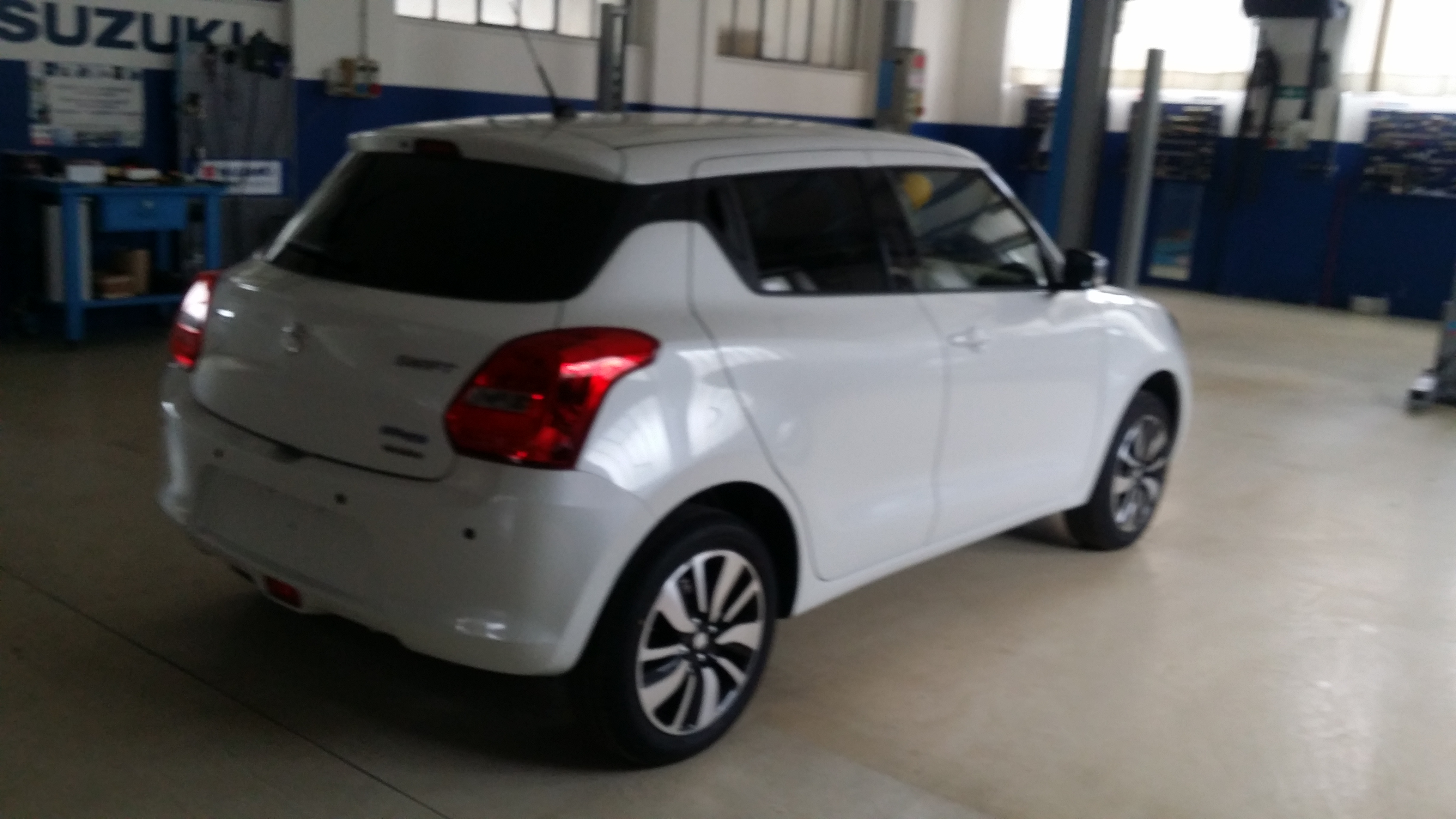

Ciao.io ritiro 4wd hybrid con gpl lunedì.e darķ indietro una 4wd 1.3 gpl del 2008.su questa a 102mila ho dovuto rifare valvole.sulla nuova credo sarà molto meglio.ho già una scross da 2 anni con gpl brcbysuzuki e va benissimo.il concessionario mi ga dettovhe le prime che ha consegnato a dicembre su alcune hanno avuto problemi di minimo motore a freddo ma ora tutte ok!!ecco la mia...

Veramete molto bella, complimenti. Ma la questione delle valvole e dei problemi delle prime consegne non mi rincuora. Posso chiederti che spesa hai affrontato per le valvole? E perchè credi che ora sia diverso con questo Gpl? Hai notizie di più affidabilità? Quanti chilometri ha la tua S-cross?
Grazie e perdonami per le tante domande.

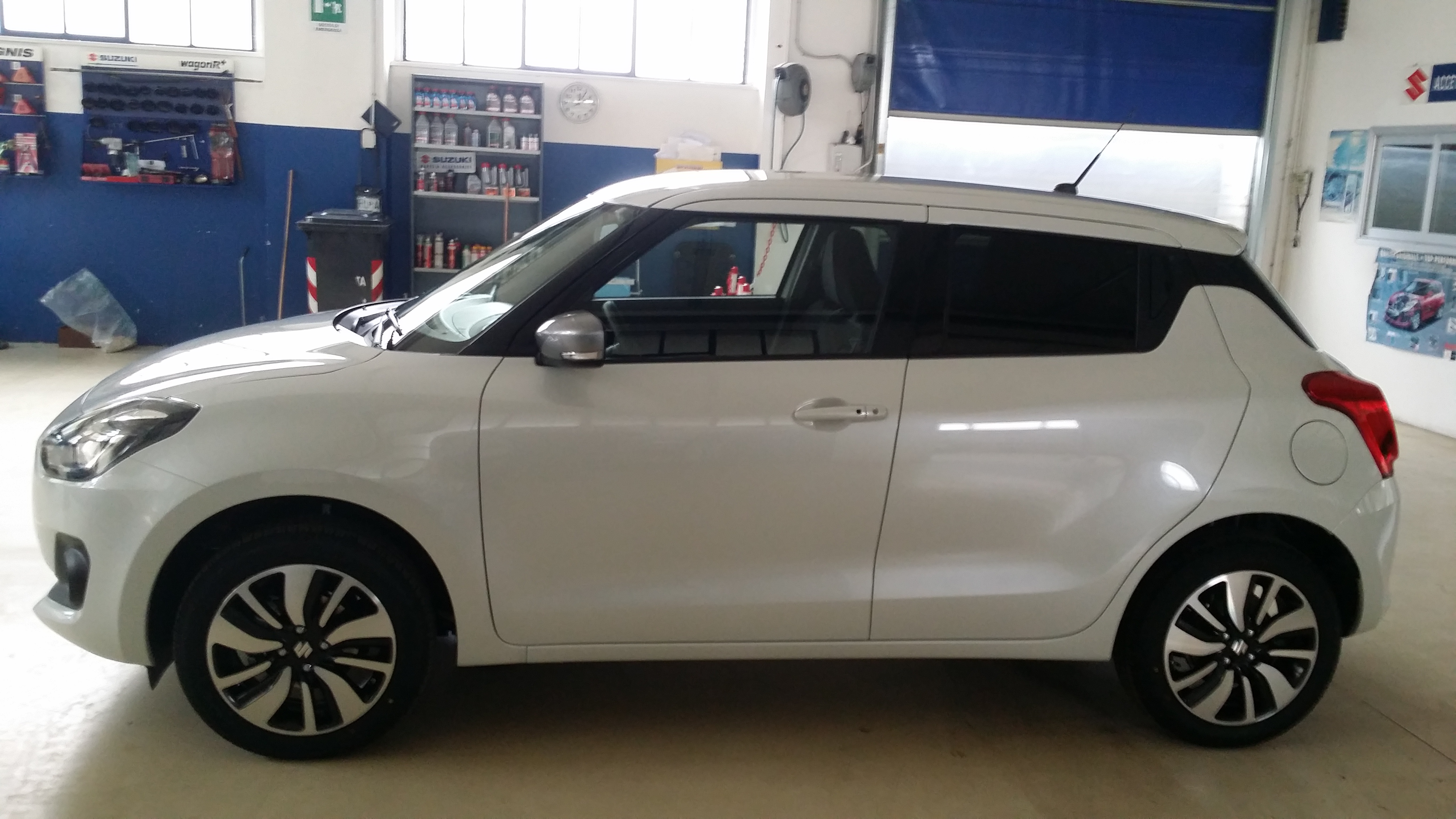

Io faccio sempre collina e ibrido credo sentirò poco.gpl su swift 2008 ho speso 1000 euro a 102 mila km x fare valvole in acciaio ma resto 0 problemi.e quando nel 2008 la comprai me lo disse concessionario che si tiravano valvole.il gpl secca valvole ma ora con impianti di oggi ci sono delle continue iniezioni di benzina che lubrificano.te ne accorgi ad esempio su scross andando in autostrada ...superati i 120km orari benzina comincia ad andare giù.ti dico solo che settimana scorsa ho fatto da casa mia a marilleva trentino 572km andata e 572 ritorno x andare a sciare e con scross 1.6 4wd gpl speso 26 eur gpl e 10 eur benzina!!spettacolo!!!!e poi ti dico altro ...mia zona 4x4 con gpl usate vanno via come il pane!!io ho avuto 2 subaru justy a gpl 1 swift 1scross di mia moglie ed ora nuova swift a gpl e lo amo.diesel non mi piace.ed in più quando vado a fare pieno con 20 euro invece di 50 non ha prezzo!!anche se comunque concessionario dice che non serve oliatore valvole io lunedì ritiro e vado a farmi fare prezzo x oliatore valvole flashlube su scross pagato 200 euro installato.il liquido me lo compro su amazon ed è 1 sicurezza in più.il concessionario mi ha dettto che già ne ha fatte una ventina con gplbrcbysuzuki e tranne i primi 2 3 casi resto tutto ok.una l'ha voluta comprare un rappresentante che in 2 mesi ha fatto già 10mila km a gpl.altra foto mia auto speriamo da domani.
