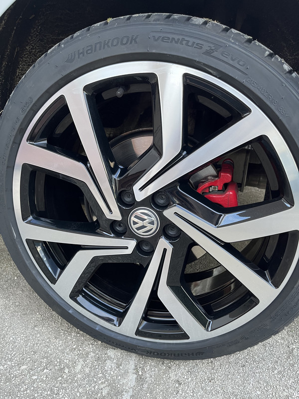

A me purtroppo son capitati in bella vista quelli esterni
Per fortuna aveva i pesetti neri, si confondono molto bene con il colore del cerchio
(è lui il cerchio incriminato...)
comunque ragazzi niente, al momento la lascio così com'è fidandomi del gommista, ho da risolvere anche un problemino ai dischi.. nelle prossime settimane la provo per bene anche in autostrada, se tutto fila liscio se ne parla al cambio gomme invernali...
