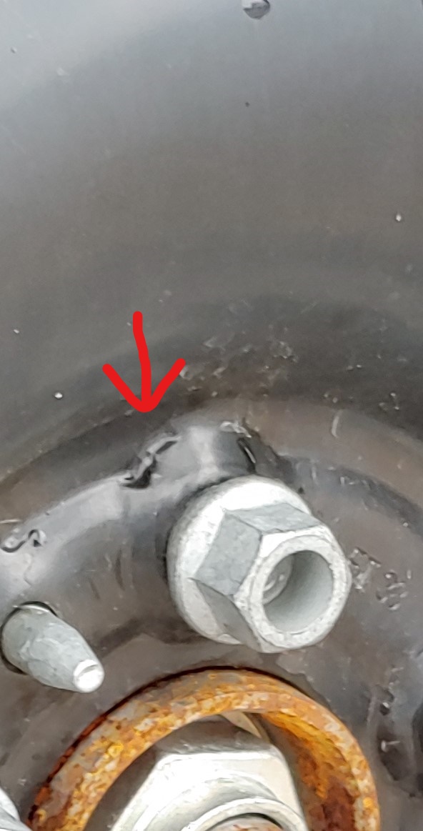

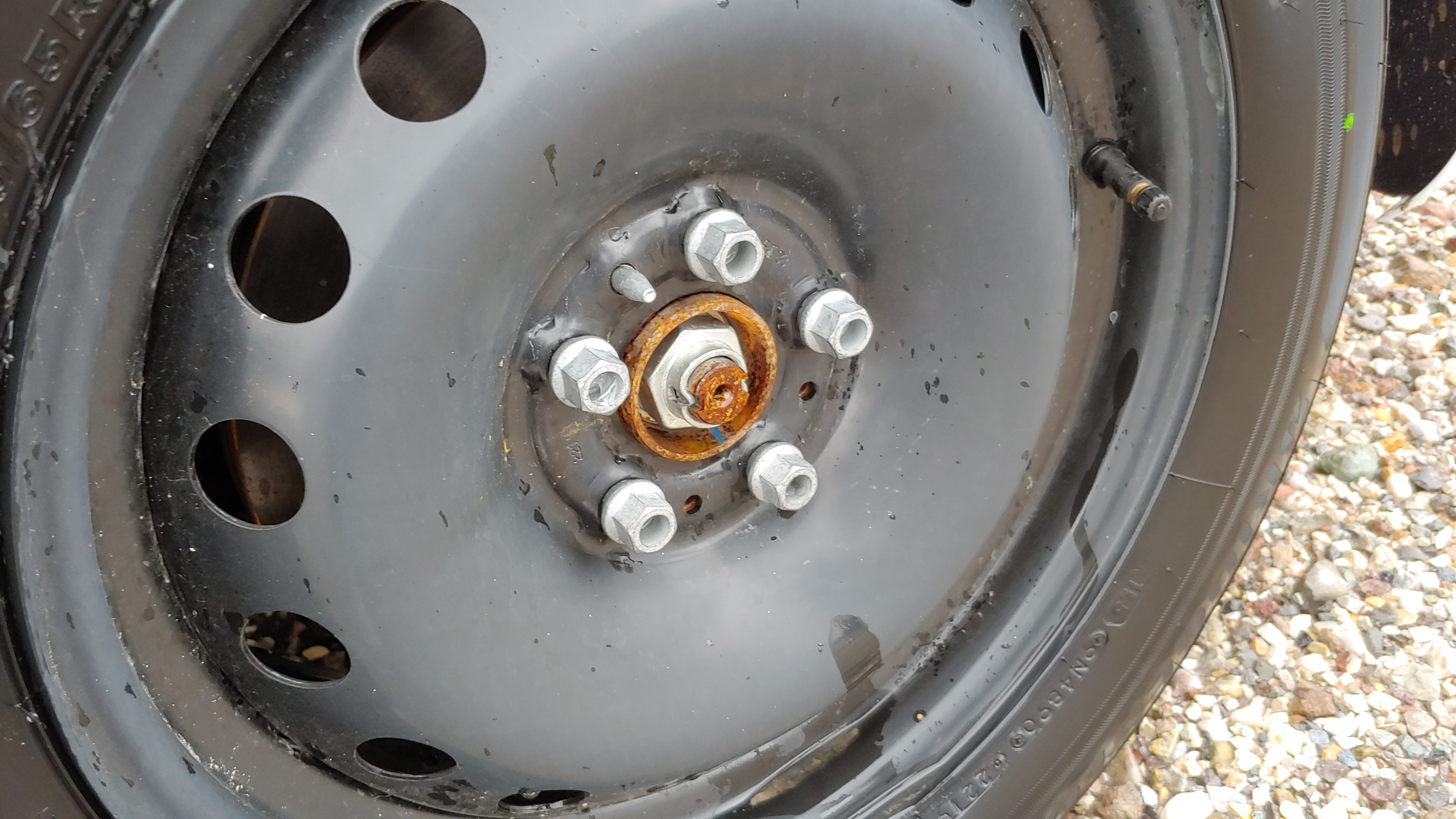

Buongiorno a tutti,
vi posto una foto del cerchio della fiat tipo acquistata a km zero secondo voi è normale che in prossimità dei bulloni ci siano quelle crepature?
qualcuno di voi potrebbe gentilmente condividere una foto del proprio cerchio? Grazie

ciao, grazie per la risposta...
intendo in prossimità del bullone in alto allego altra foto.

Probabilmente sono degli intagli creati per favorire l'estrusione della lamiera nella zona del perno filettato.
Dovresti quindi notarli in presenza di ogni bullone e della stessa forma.
Se noti anche il perno di centraggio della ruota ha degli intagli nella lamieria e anche la parte di lamiera vicino alle presunte cricche da te evidenziate, ha un intaglio longitudinale al perno filettato.
Altra alternativa, è che il cerchio sia di pessima fattura e tutte le imbutiture, sulla lamiera, per i perni filettati e quello di centraggio sono fatte male. Però dubito che capiti, in ogni punto, semmai fosse un difetto io sarei più propenso nel pensare che si verificherebbe solo in uno o pochi altri punti.
Ad ogni modo attendo che qualche altro utente con la tua macchina può confermare la presenza.
E quello che dici è vero, sugli altri dadi non ci sono segni
Io vedo chiaramente la stessa lacerazione della lamiera sul bullone a sx di quello indicato...
Sulla ruggine del mozzo basta che ha preso acqua, peggio se salina (esempio durante il trasporto via nave dalla turchia) e poi lasciata ferma qualche mese senza asciugarla per farla. Ad esempio i dischi freno basta una pioggia per vederli fiorire per poi alla prima frenata andare via.
Dipende da come è stata stoccata, se è solo superficiale o è qualcosa di più profondo.
Io quando inverto le ruote, quella zona la lubrifico e pulisco con del WD-40 e metto sempre un po' di grasso nella superficie di contatto col cerchio.

Chiama il servizio clienti fiat,e tramite vin vedi se riesci a scoprire con quali cerchioni e' uscita dalla fabbrica....magari ti dicono che erano in lega

Io li vedo solo su due, sugli altri no
