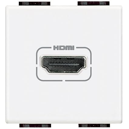

Questa invece è una presa HDMI, simile a vedersi, ma incompatibile

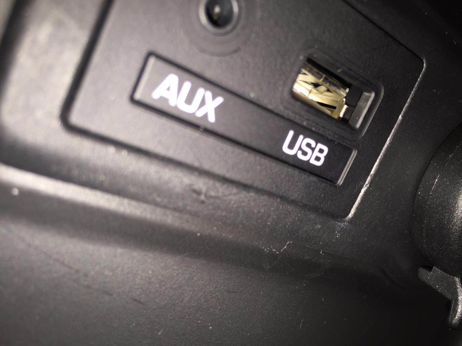

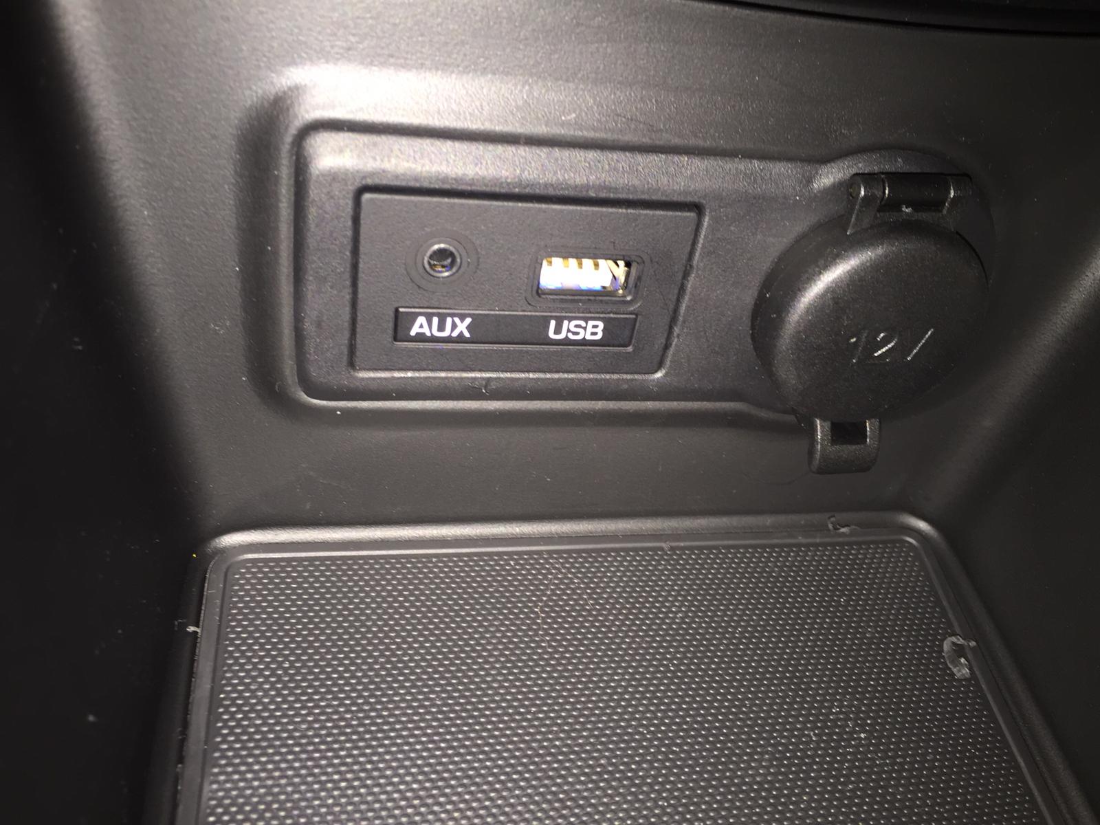

Questa è l'entrata che ho in macchina.
Credetemi un cavo USB normale non ci entra.

Non ci entra perchè la presa è fuori sede. Non so se sia rotta o solo smontata dal supporto. Si vede bene nella seconda foto.
Dovresti smontare la plastica nera di copertura (non so dirti come) e fissarla nuovamente nella posizione corretta.
Sempre che sia funzionante e che la presa stessa non abbia la saldatura posteriore di fissaggio rotta.

Guardano bene la seconda foto, a me sembra che manchi un pezzo internamente. Anche secondo te NEWsuper5?
E poi che intendi per fuori sede?
Per saldatura posteriore intendi quel pezzo interno alla presa USB che in realtà nella mia presa sembra non esserci?
La presa metallica in sè mi sembra perfettamente in ordine.
Ma è decentrata rispetto al coperchio di plastica nero, segno che si è staccata in qualche modo, magari per un maldestro inserimento forzato dello spinotto USB.
Sinchè non sarà riposizionata correttamente, lo spinotto passerà dal foro nero ma non riuscirà a collegarsi alla presa.
