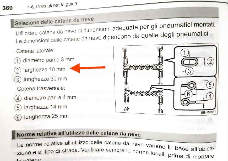

non capisco quali catene o anche calze da neve posso prendere per essere in regola.
nel libretto di manutenzione la pagina sulle catene, che allego, indica delle misure, forse la larghezza massima della maglia non può superare i 10 mm?
Dunque con catene da 9mm sarei in regola?
Invece con le calze invece è sufficiente che siano omologate e dunque sarei in regola comunque con il codice della strada?

Vedi l'allegato 29943
Le calze da neve AutoSock HP 697 vanno bene per le tue gomme.

Per le catene per me vanno bene con le maglie da 9mm, dato che l'ingombro laterale ammesso è 10mm.
credi dunque che l'indicazione dei 10mm sia il limite massimo, e che 9mm va bene?
Chiedo perchè non ho ancora trovato nessuno che mi desse certezza su questi dati del libretto uso e manutenzione... manco alla concessionaria Toyota mi sono stati di aiuto.. mi hanno detto che per sicurezza di prenderle da 11-12 mm, mentre magari queste misure superano il limite e non sono permesse proprio dal libretto citato prima

A mio avviso se il laterale indica 10mm vuol dire che la maglia deve essere uguale o meno, non di più.
Comunque le indicazioni Toyota sono assurde.
