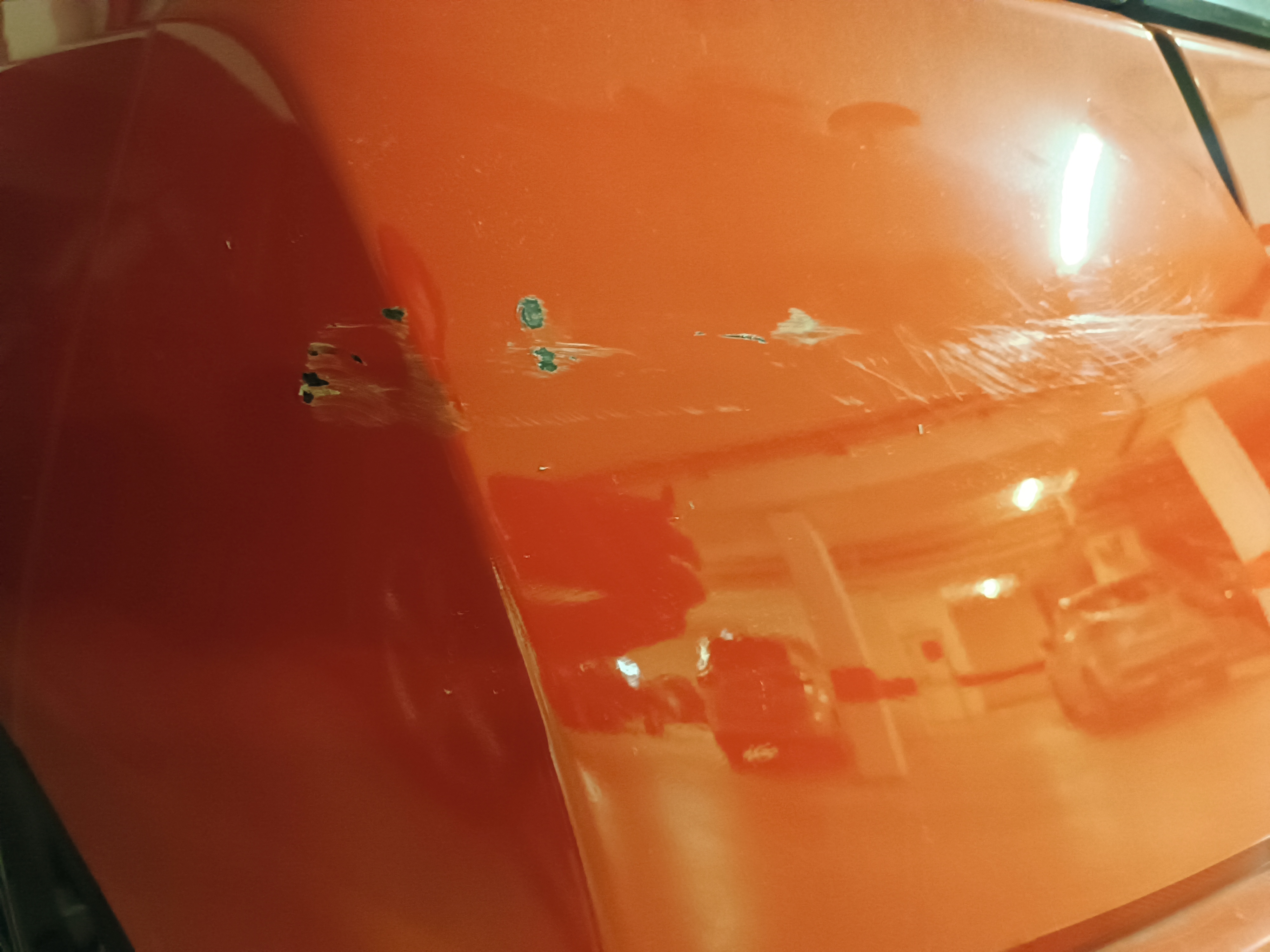

Carrozzeria danno
Quanto mi chiedono per questo danno?
Grazie!

purtroppo le carrozzerie almeno al nord sono molto affollate, per lavori sotto i 500 sembra ti facciano un favore a farli, a meno di conoscerli molto bene...
Mi permetto di darti un consiglio....acquista una confezione di pasta abrasiva e passala sopra con dell'ovatta o un panno morbido.....vedrai che alla fine rimarranno solo i segni neri (dove manca la vernice arancio)....purtroppo quello è un punto delicato del paraurti
non conosci qualcuno che si diletta? Se fai tu mal che vada vai poi dal carrozziere, a meno di non lasciare tutto così fino a che non merita poi fare tutto, ne conosco che fanno così...
Convengo con chi mi ha proceduto, spendere per la riparazione non conviene anche perché si tratta di un danno che potrebbe replicarsi, con un poco di pasta abbrasiva si ha un discreto risultato e lo si può fare da soli, non serve una grande abilità, giusto un poco di delicatezza quando si passa l'ovatta, e lo dico io che sono uno che non è capace neanche di mettere un chiodo
Se vai da un ricambista o anche al supermercato, nell'area auto/moto, trovi facilmente dei prodotti leva graffi....in genere sono dei tubicini tipo dentifricio.
Poi ne metti un po' su un batuffolo di ovatta (tanto quanto una nocciolina) e strofini leggermente con movimenti lineari (avanti ed indietro)....dopo qualche secondo vedrai che il prodotto si indurisce facendo una patina sulla vernice, a qual punto ovatta/panno pulito e togli tutto.....se la maggior parte dei segni sono andati via...hai finito....altrimenti ripeti l'operazione.
Credo che potrai trovare anche dei video in internet da tenere ad esempio
però poi dovrai verniciare e non hai finito, dato che la macchina è arancio...
Grazie dei consigli.provero queste paste per i graffi, ma la vernice non me la sento proprio! Diciamo che mi accontento di renderlo meno impattante visivamente. Ovvio che servirebbe un carrozziere per eliminare. Potrei farmi fare un preventivo.
tieni presente che lisci il paraurti se non sono troppo profondi, ma togli più o meno vernice dove passi, quindi diventerà grigio chiaro/scuro su arancio...
