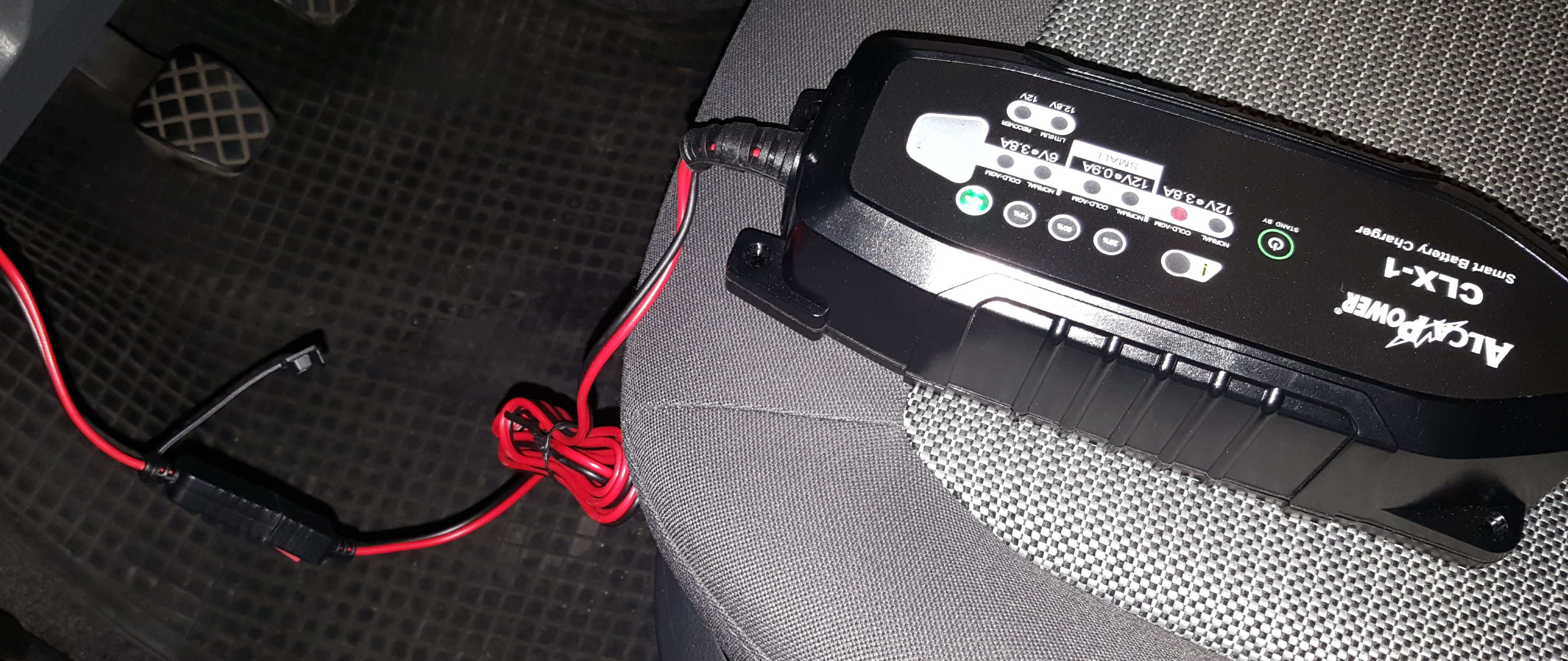

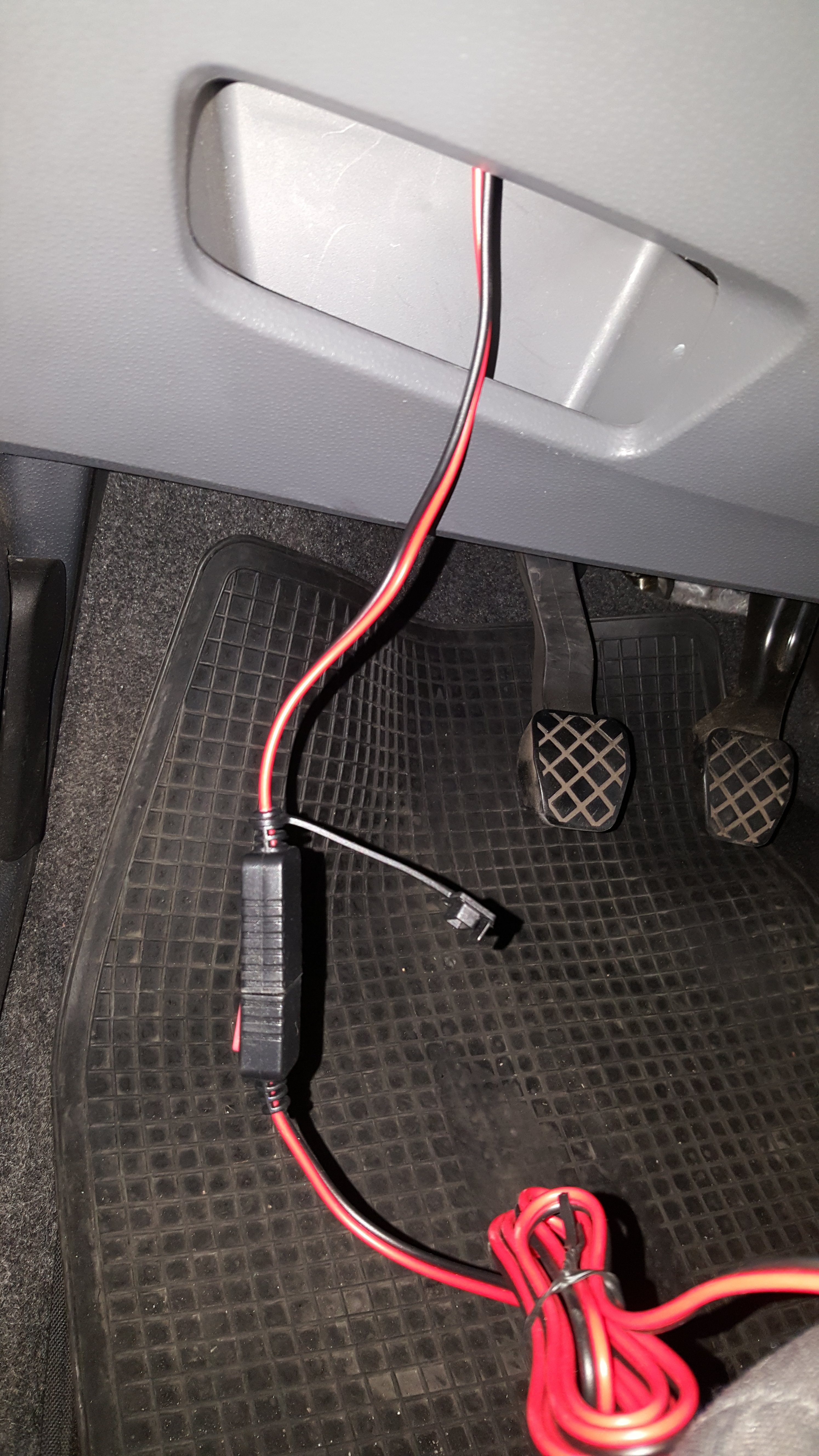

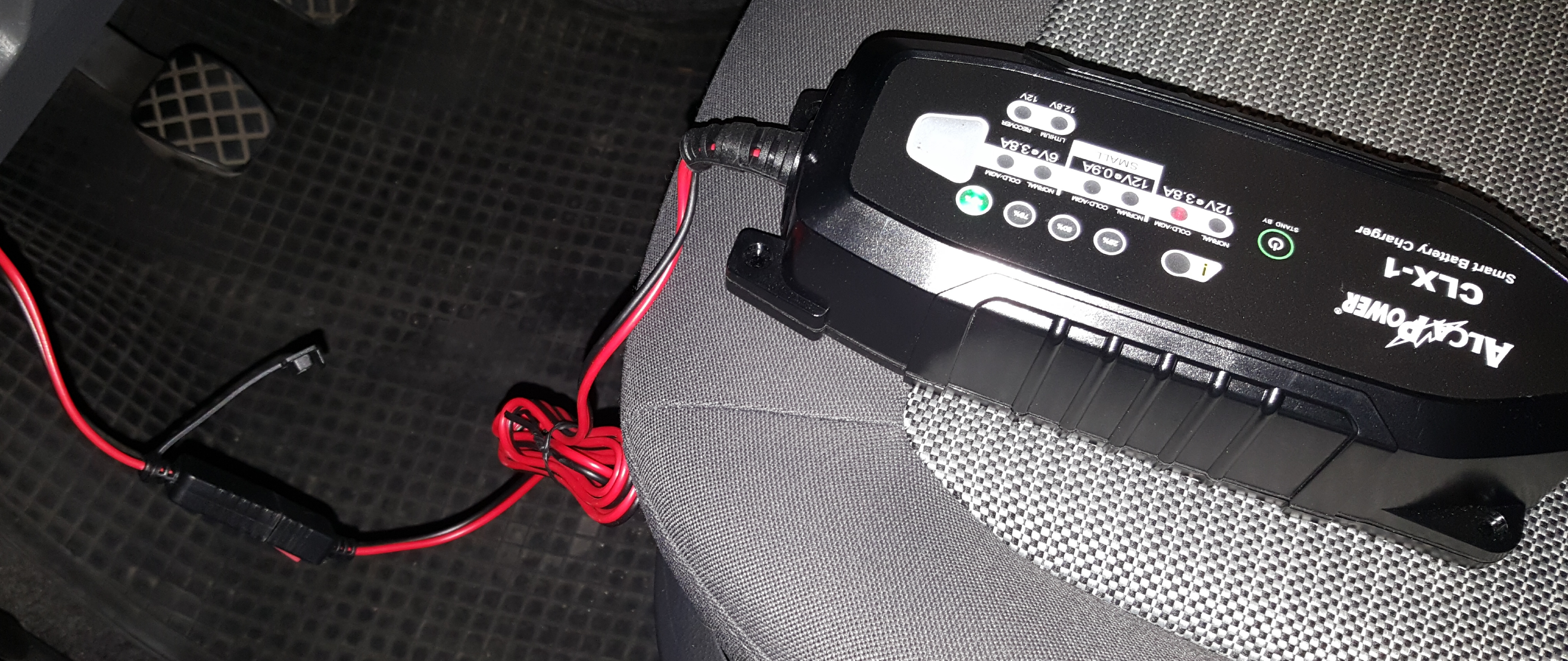

da un amico elettrauto mi son fatto uscire da sotto il cruscotto un cavetto con negativo/positivo dove vado a collegare il mantenitore di carica,volendo se l'accendisigari non e' sotto chiave si puo' collegare il mantenitore proprio li.
P.S.
per fare l'operazione l'elettrauto non ha impiegato piu' di 5minuti,ha preso tensione dal portafusibili

Mi pare una soluzione molto comoda.
