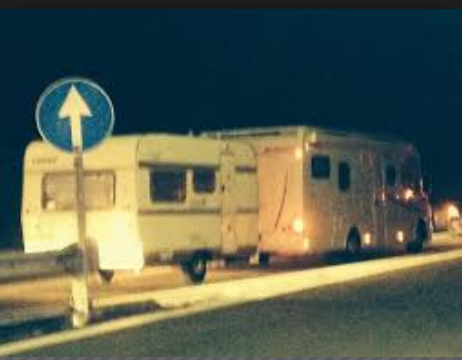

un camper puo' trainare una roulotte o è vietato? se ad esempio si fanno vacanze con amici e per avere un po' piu' di privacy puo' essere un'alternativa economica.
non ne ho mai visto uno, ma credo si possa fare, stando nei limiti della patente di guida, resta da capire dove ancorare il gnacio traino al telaio del mezzo meccanico e non alla cella abitativa...

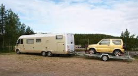

Si vedono spesso camper che trainano carrelli con moto, barche ecc. Penso non sia impossibile trainare una roulotte, purché si rientri nei limiti di peso.
credo contino anche le dimensioni... in particolare la lunghezza totale... mi pare entro i 12m... inoltre il gancio deve essere in grado di sopportare massa inerziale e resistenza aerodinamica del caravan...
Saranno illegali ?
Di certo non con la patente B.
Con la C e mezzo omologato, nessun problema.
Ma se pensi che un camper è quasi sempre omologato a pelo con i 35 quintali massimi per la B (il che significa dover andare a revisione con i serbatoi vuoti....)
Certo che si può fare.
Ma ci sono due ordini di problemi: prima di tutto, dove agganci la roulotte? Su un furgonato no problem, su un camper vero e proprio con telaio a longheroni e cellula è un pò scomodo...lo sbalzo posteriore è molto lungo.Inoltre, il camper ha meno visibilità di un auto dal posto guida, d'obbligo gli specchi retrovisori aggiuntivi.
Poi, anche una volta attaccata la roulotte, bisogna portarla a spasso...i camper spesso sono un pò critici in frenata, le masse sono importanti e i freni son sempre a rischio surriscaldamento. Aggiungere il peso, per quanto frenato, della roulotte comunque stressa ulteriormente i freni.
Idem per la sensibilità al vento laterale...già il camper è sensibile di suo...con pure la roulotte..
Infine, in teoria camper+roulotte ti permette di andare in vacanza in tante persone e portandoti dietro il mondo, ma...i limiti di peso e posti omologati sempre quelli sono: magari hai 5/6 posti letto sul camper e altrettanti sulla roulotte, ci si starebbe in 7/8 persone comodissimi...ma se il camper ha 4 posti omologati in marcia, quelli sono e ci si può viaggiare solo in 4...se il peso massimo è 35 quintali e il camper, come in media, pesa 30 quintali senza nemmeno l'acqua...più di tanto non lo puoi caricare comunque..
Forse con la BE si riesce, peró si tratta di una patente cbe in ben pochi hanno, più probabile trovare qualcuno con la C che con la BE.
Peró devo dire che non so se convenga, già un camper di suo ha di che lottare con la sua massa ( sia in salita che in discesa) e aggiungerci ulteriori 1500/2000 kg di roulotte non é il masimo.
A questo punto quasi meglio un camper che sia pensato per la patente C, quindi senza limiti dei 35 qli, grande uguale ma molto più gestibile.
Da quello che dice la legge con la BE si puó trainare un rimorchio fino a 3500 kg con un veicolo fino a 3500 kg, 7000 kg in tutto.
Con la B96 il rimorchio deve stare entro i 750 kg, portando la somma a 4250 kg.
Credo quindi che almeno sulla carta sia possibile un'operazione del genere.
Legalmente si può fare, ammesso che hai la patente adeguata.
Il mio camper, che non è né grande né potente, da libretto di circolazione può trainare un rimorchio frenato di 2.000 kg.
Però in pratica non lo farei, visto che già il camper ha i suoi limiti quanto ad agilità, prestazioni e freni, e andare in giro con un trenino a pieno carico e in assetto vacanza, con persone, armi e bagagli, più scorte idriche e alimentari, lo sconsiglio vivamente.
