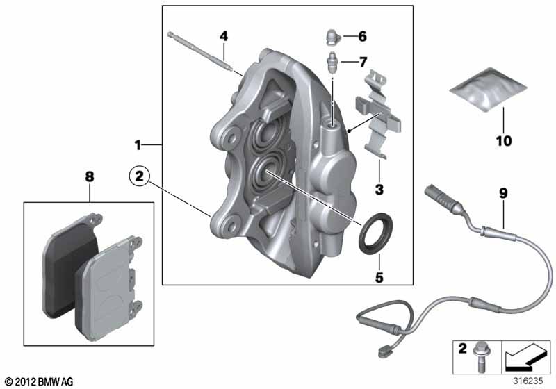

qui si vede il disegno dal catalogo BMW
Il sensore è la parte contrassegnata con il numero 9
grazie a tutti 3 per la spiegazione, è la versione migliorata del filo nella pastiglia, se ce n'è uno per 4 pastiglie bisogna sperare non ne arrivi a fondo corsa un'altra prima, vale sempre il vecchio metodo che appena senti grattare bisogna agire...
