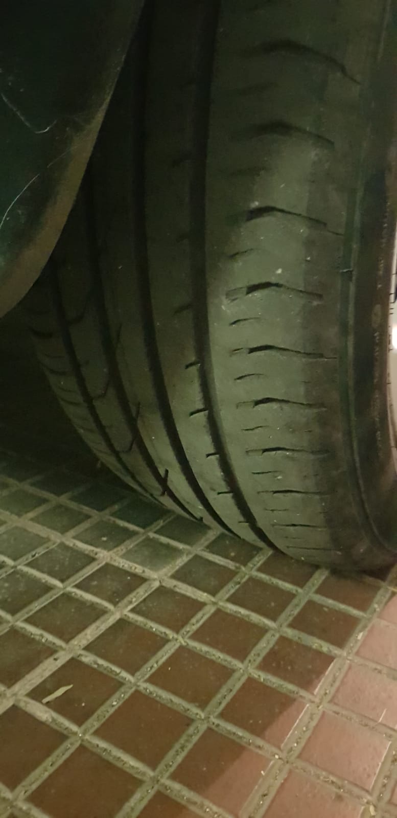

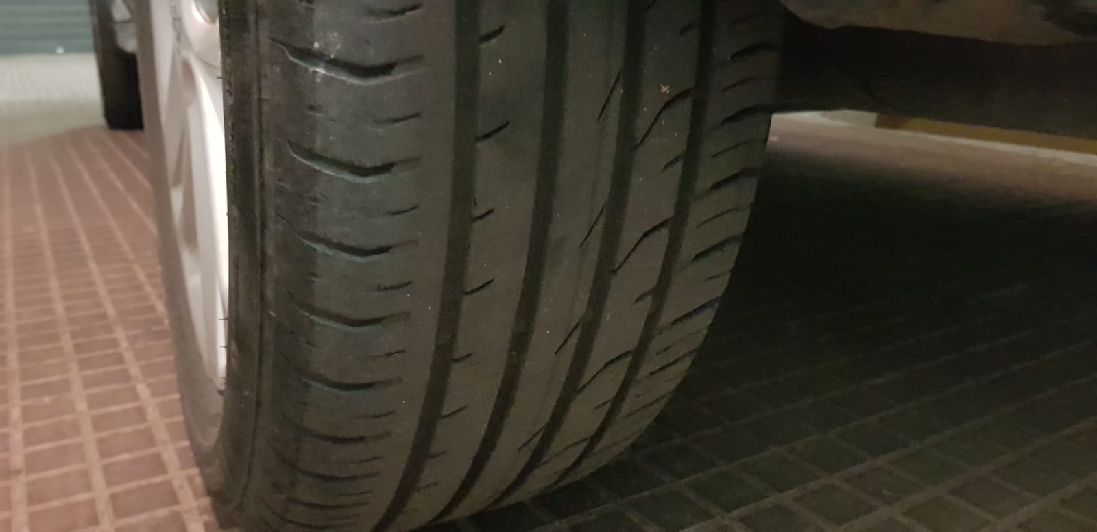

Salve..vorrei un consiglio ho una nissan juke con gomme continental 215 55 r17 . Ho già fatto poco piu di 70.000 km del 2014
. Secondo voi sono arrivate? Provo a mettere le foto..

Secondo me è ora di cambiarle. Il battistrada sembra ancora buono, ma oramai hanno 5 anni e nonostante le Continental siano eccellenti, si saranno indurite. Tra l'altro, stiamo anche andando incontro all'inverno ed è molto meglio non rischiare.
I pneumatici fino a 10 anni sono ancora considerati utilizzabili...
Dipende dalle condizioni, non esiste solo l'usura nello spessore del battistrada.
Se diventano rigidi e rumorosi la gomma è secca e ha perso buona parte delle sue capacità di tenuta su strada.
Basta un pò di umidità e l'asfalto sembra ghiaccio, quindi frenata lunghissima e tenuta in curva pessima. E anche su asfalto asciutto c'è l'effetto pista da bowling.
