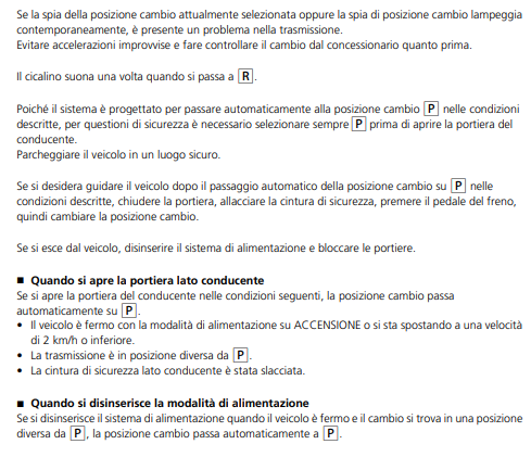

Rispondo ora a streamliner dopo essermi rassegnato alla mia situazione e avere, a mente più rilassata, guardato le cose. Ho finalmente capito che il cambio non c'è e il problema è certamente quello che dici tu e cioè il nottolino del selettore P. che sta nel blocco motori-trasmissione (forse). Comunque dove sta il nottolino (che è sempre citato nelle diagnosi) Honda ovviamente lo sa e decide di cambiarmi tutto il blocco. Ma il problema si ripresenta esattamente come prima e ancora nessuno sa dire o meglio dare una soluzione. Morale: macchina ferma ormai da tre mesi e previsioni nessuna.

3) Il dispositivo di blocco cambio pare integrato nell'assemblato della trasmissione, quindi nel tentativo di riparazione hanno sostituito tutto l'assemblato.
Se il problema non è risolto forse l'hanno sostituito inutilmente (!) e magari la causa va ricercata nelle segnalazioni elettriche che non permettono la disattivazione della posizione "P":
- tensione batteria
- alimentazione "power"
- acceleratore non schiacciato
- freno premuto
- cintura allacciata
- apertura porta
Ringrazio piacri 120 per l'analisi fatta molto meticolosa. Purtroppo i tentativi sopra detti sono stati fatti da me al momento del blocco e dall'officina con l'assistenza di tutto lo staff tecnico di Honda. Di fatto si accende una spia centrale con una ruota dentata descritta anche nel libretto che segnala problemi alla trasmissione. Che la cintura di sicurezza non incida sul problema sta anche nel fatto che nell'ultimo recupero fatto la mattina dopo che il guaio è successo la sera prima, la macchina si è regolarmente mossa, è salita sul carro da sola, senza la cintura di sicurezza allacciata, ma poi giunti in officina il capofficina stesso non è più riuscito a farla scendere da sola. L'unica cosa chiara è che finora nessuno ha trovato la soluzione, dopo tre mesi di scambi di diagnosi e sostituzione di pezzi importanti. Certo è che la sostituzione del blocco trasmissione-motori non ha influito minimamente sul problema. Grazie per la partecipazione.
