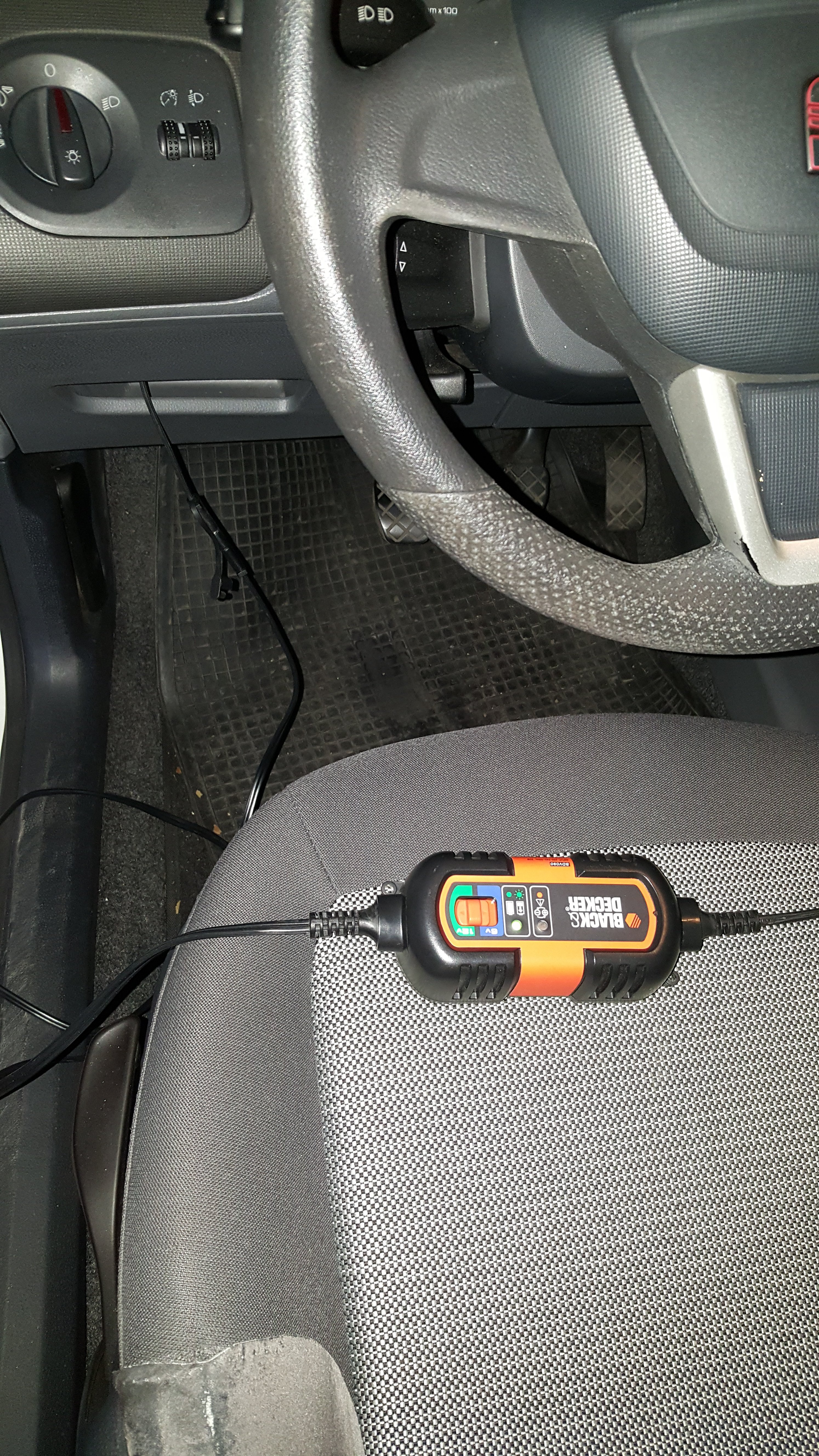

anche la mia stesse condizioni,guaio mai risolto,quando mia moglie non la usa attacco il mantenitore di carica e ho risolto.

A chi lo dici,come ho già detto ho risolto con un mantenitore
