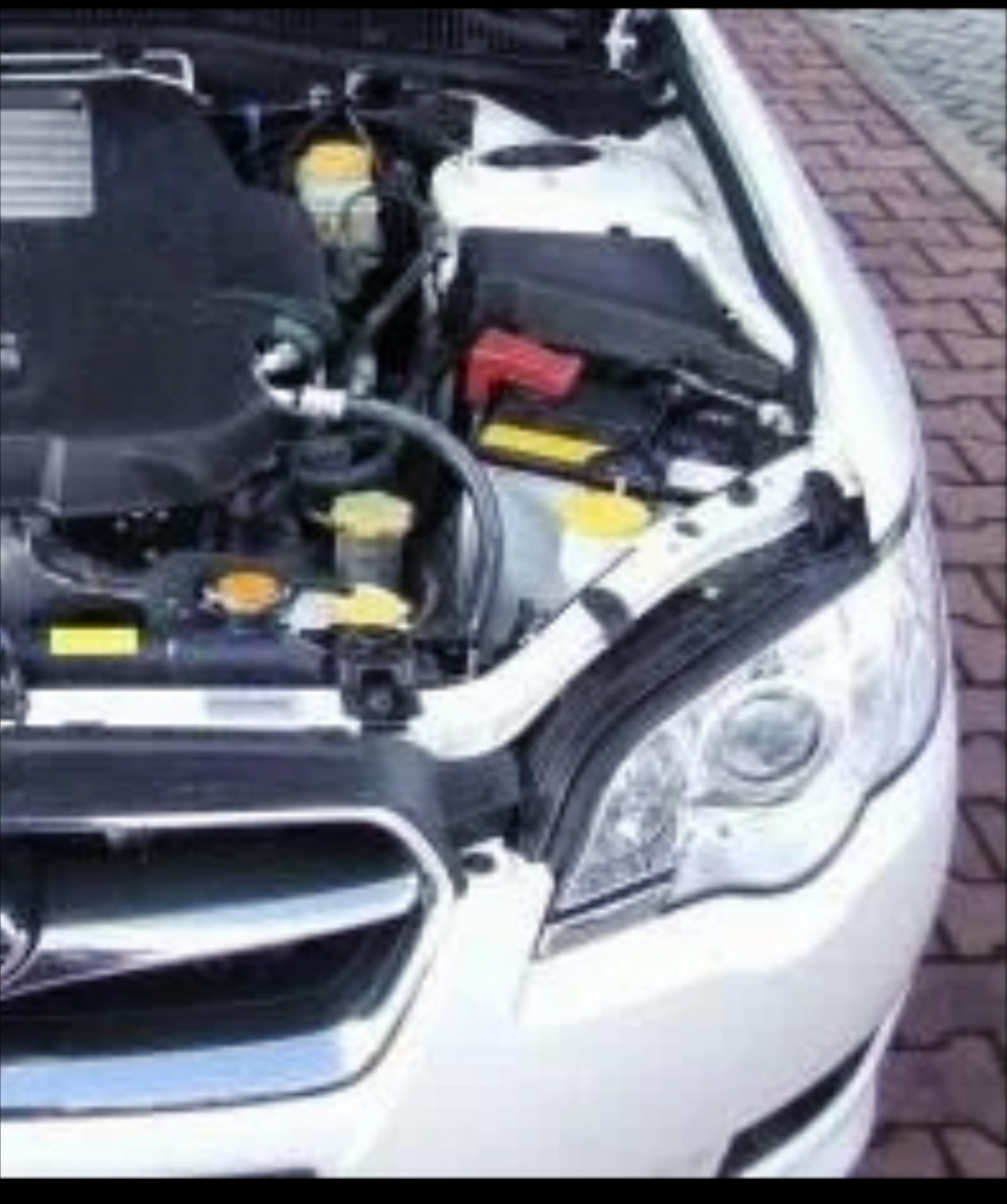

La batteria sembra ruotata di 90°. Magari domani faccio una foto.
Minuto 22'53",
sembra ruotata, non di 90 ma comunque di un po' rispetto alla.mia (è una outback ma immagino non ci siano grosse differenze con la tua)

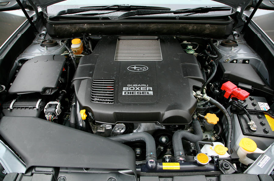

Questa era la mia
E questa la tua, strano che un meccanico abbia fatto fatica ad estrarla
