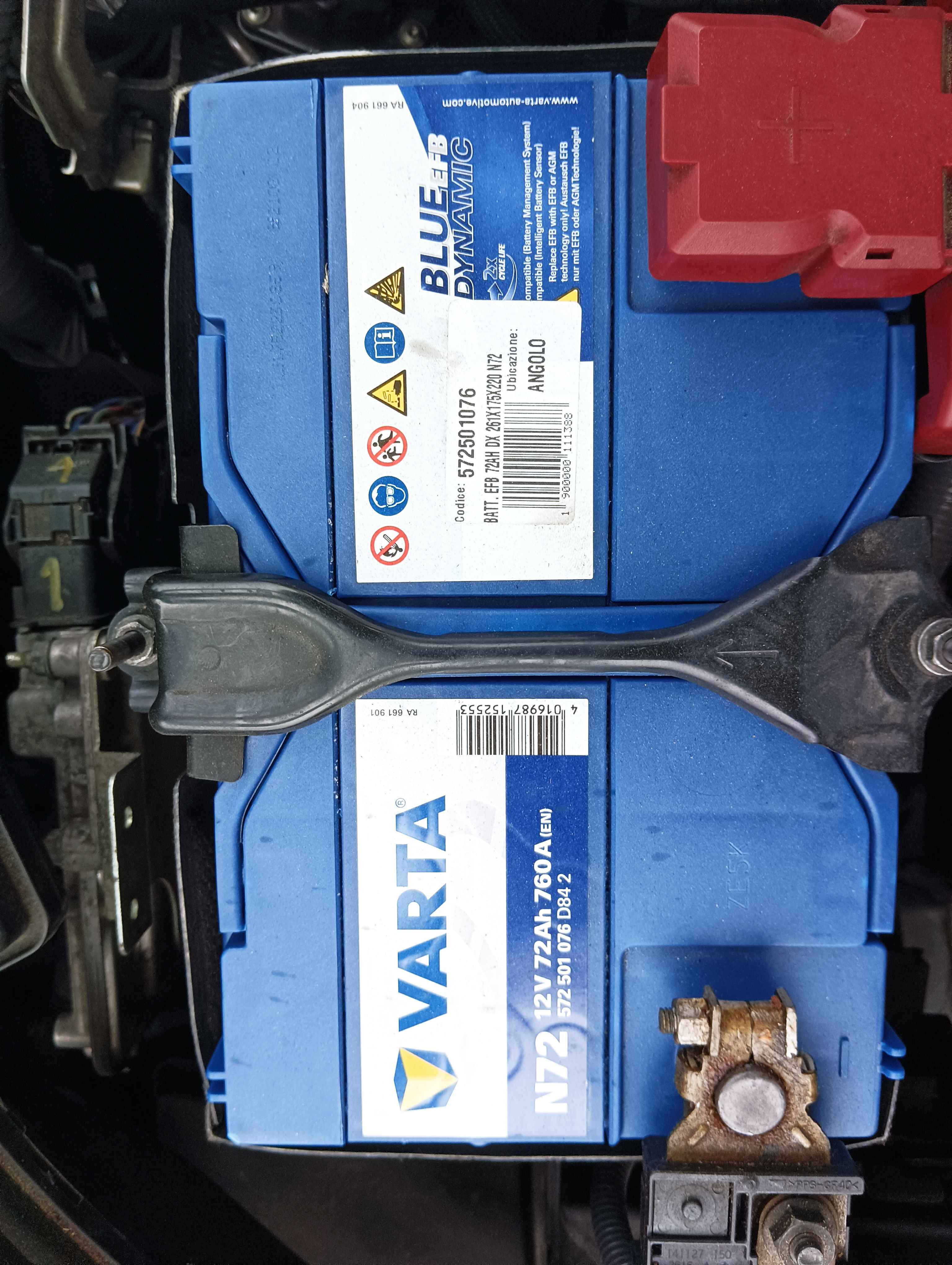

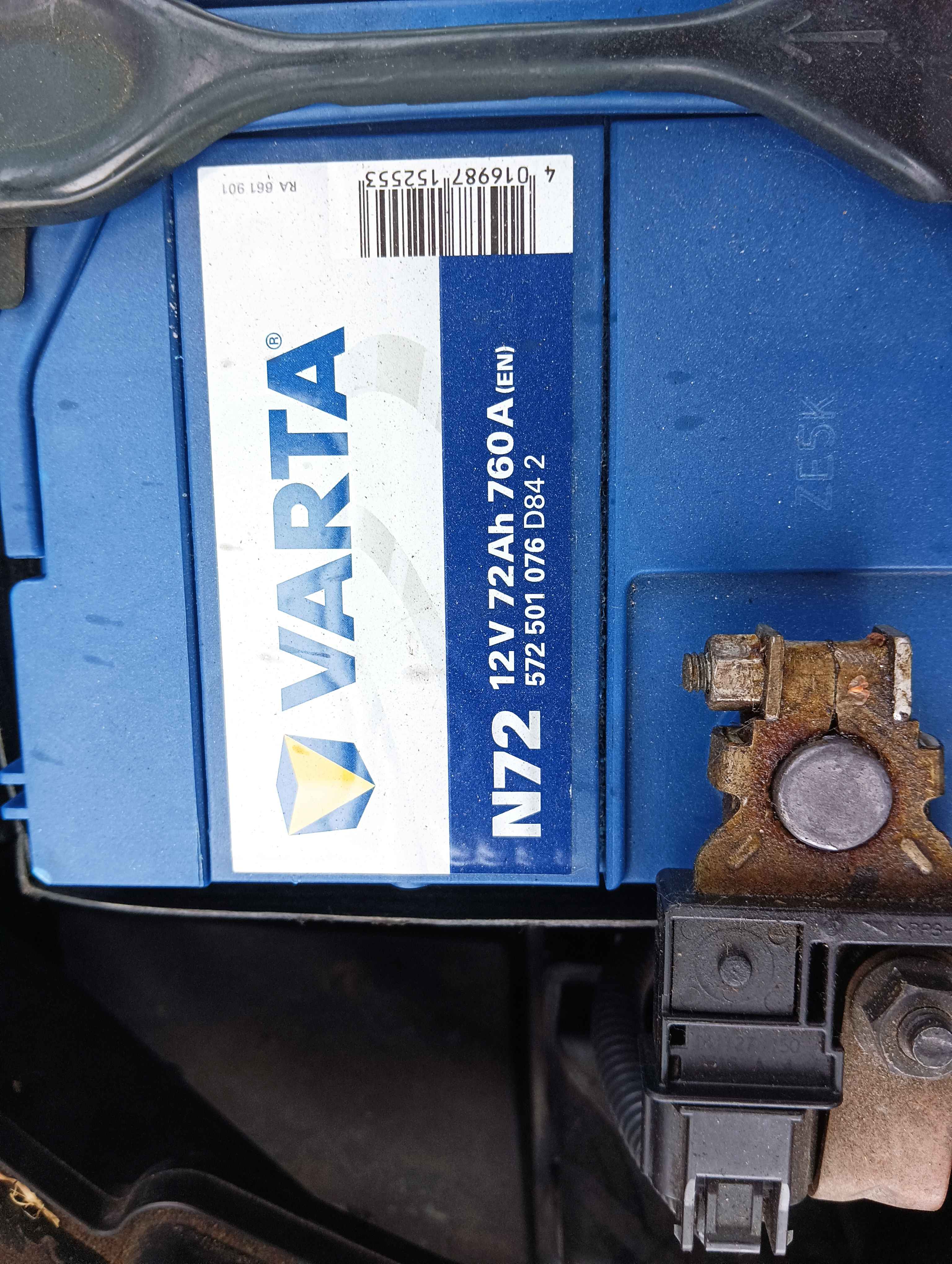

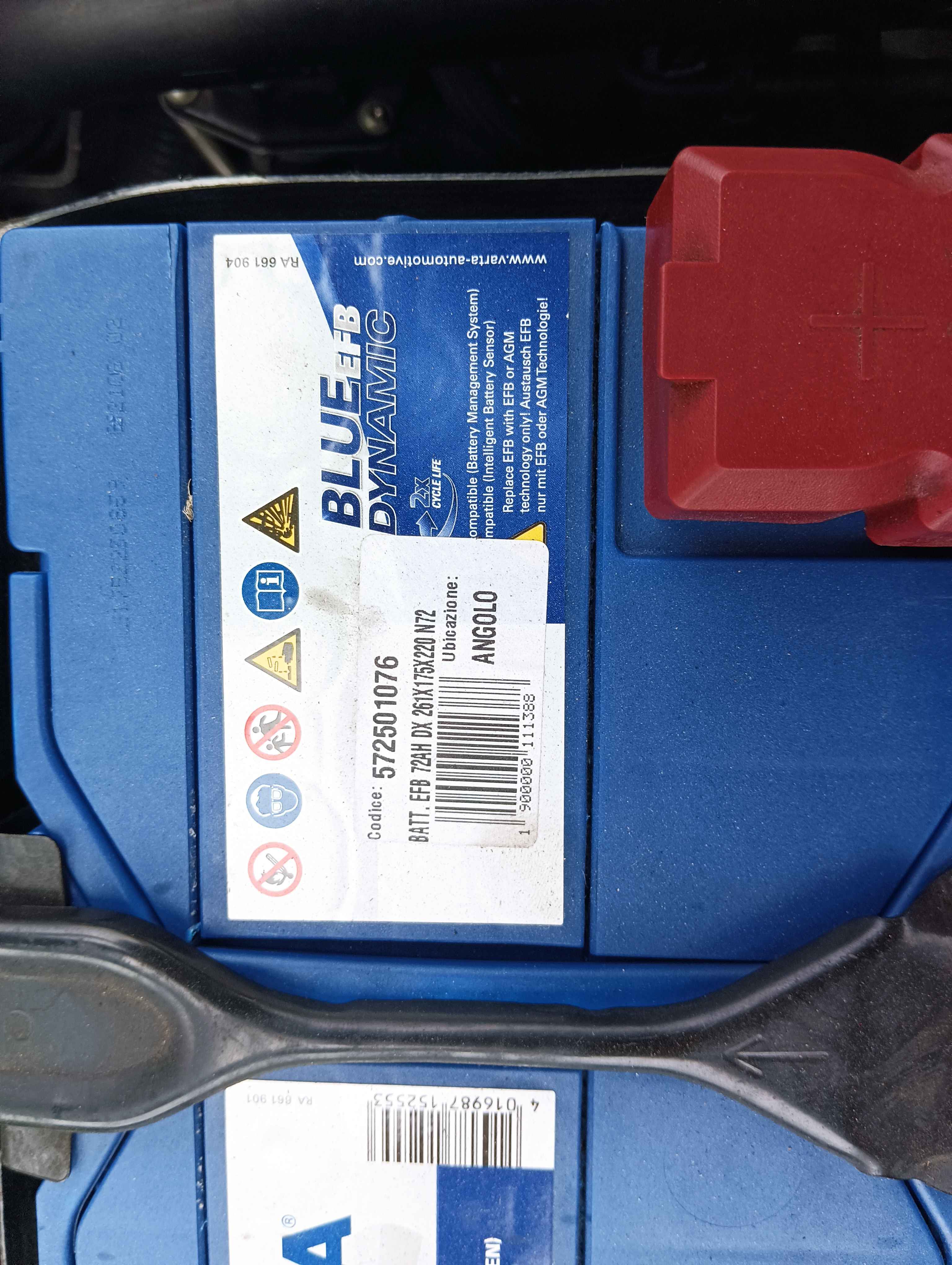

Comunque ho fatto alcune foto alla batteria. Mi dite gentilmente se mi basta dunque un avviatore da 18.000, da 20.000 oppure anche meno (tipo 13.500) mAh?

bisognerebbe conoscere il potere dello spunto che hanno, della scarica a bassa intensità non te fai niente, la tua batteria può fornire 760 Ampere, forse è meglio prendere il più grosso se non c'è gran differenza di prezzo...13500 mAh uguale a 13,5 Ah per semplificare e togliersi zeri dalle scatole, chissà perchè devono usare i sottomultipli!!
Perché se basta anche 13.500 mAh è possibile risparmiare un po'.
La capacità della batteria non è utile a definire quello che ti serve, devi guardare la corrente di spunto.
La tua batteria ha una corrente di spunto di 760A, quindi vanno in teoria bene tutti quelli che hai postato.
In teoria....fossi in te mi terrei un pò largo e prenderei qualcosa con almeno 1500-2000A di corrente.
