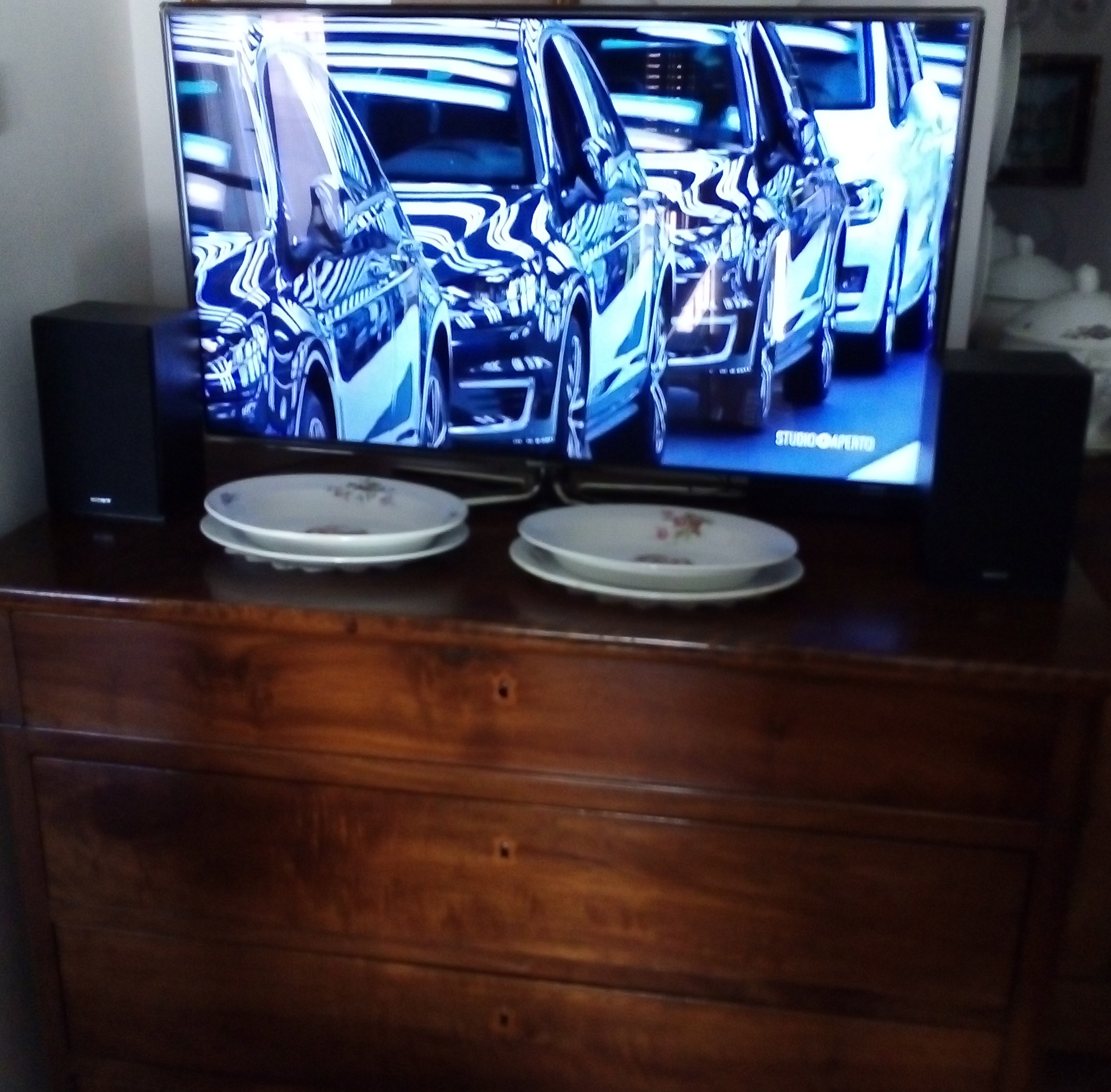

Pazza idea.
I miei genitori hanno uno stereo della Sony di quelli compatti con 2 piccole casse,non lo usano praticamente mai ma mi pare di ricordare che si sentisse bene.
E usare quello come cassa esterna?
Dovrebbe avere l'ingresso aux,basterebbe un cavo coi due jack.
Le casse ci starebbero a lato del televisore,resta il problema di dove posizionare lo stereo.
Se ci azzeccano le impedenze, credo proprio di sì. Restano 2 telecomandi e 2 apparecchi da accendere.
Lo stereo non ha telecomando.
L'ho sistemato dietro alla tv in modo che i tasti di accensione di entrambi siano vicini.
Non è malaccio come soluzione per il momento.
Ho messo il volume dello stereo alto ma non al massimo e col volume della tv a 40 circa si sente piuttosto bene.
Il problema è che si deve sentire forte altirmenti i miei genitori si perdono i dialoghi ma senza distorcere.
Se il menu del TV è come penso io ci dovrebbe essere una opzione nella configurazione dell'audio per commutare tra livello cuffia e livello linea.
Collegando le cuffie o in questo caso le casse il numero di opzioni si riduce notevolmente,l'unica cosa che posso fare è attivare o disattivare una voce che penso sia una sorta di dolby ma aumenta il rimbombo.
Esteticamente parlando non è un gran che come soluzione perché si vedono i cavi delle casse però si sente benino.

Non è che con la soundbar sarebbe venuto molto diverso, una cassa sotto invece che due ai lati, cavi di collegamento e alimentatore supplementare.
Se si sente bene e se la cavano con le accensioni di due cose io sarei contento.
Oltretutto il piedistallo della tv è abbastanza ingombrante quindi la soundbar non sarebbe andata quasi sotto lo schermo ma una spanna più avanti quindi i cavi si sarebbero visti ancora di più.
