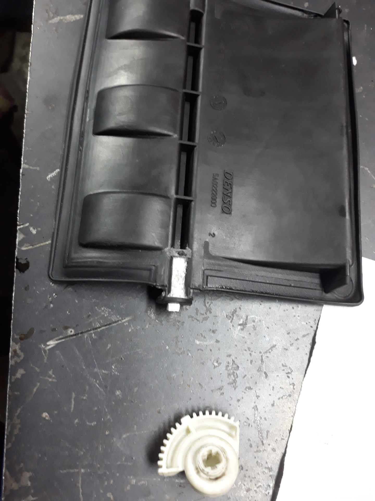

Ciao, credo che sei incappato nel problema che ho avuto con la mia Panda che con la 500 condivide un sacco di cose. Se sei fortunato si è guastato il motorino passo passo che regola il movimento di una patella dentro il box dove c'è il radiatore del riscaldamento, del condizionatore; il suo continuo movimento permette di avere la temperatura impostata sul pannello di comando, se invece sei sfortunato (a me è successo questo) si è rotto il pernetto di plastica che collegandosi al motorino fa ruotare la patella. Purtroppo la sostituzione è un disastro perché va aperto il box del riscaldamento/condizionamento che comporta lo smontaggio del cruscotto con i costi che ne conseguono perché ci vuole tempo. Non mi ricordo quanto era ammontata la spesa per il ripristino.

Essendo il funzionamento ballerino a me sembra tanto il problema al sensore che ti ho descritto al post #12. A seconda di dove questo si trova la spesa potrebbe essere poco costosa in quanto potrebbe non essere necessario montaggio e smontaggio dell'intera plancia. Tieni però conto che nelle officine ufficiali dei marchi eseguono certe operazioni secondo specifici, lunghi (e quindi più costosi) protocolli, esattamente come richiesto dalla casa madre. In sintesi, diversamente da officine terze, eventuali e più economiche scorciatoie non vengono neanche prese in considerazione.

Buonasera, io ho lo stesso problema con la panda di mia mamma (anno2010) acquistata da poco...clima automatico, se alzo troppo la ventola la paratia interna si sposta e fa entrare aria calda...il problema è che la paratia di ricambio sembra essere introvabile e bisogna quindi procedere ad una modifica di quella rotta... praticamente si inserisce un perno in alluminio sagomato incollato con resina epossidica al posto di quello originale... però bisogna smontare il cruscotto e estrarre tutto il gruppo centrale!!!
    489,2 KB · Visite: 122
