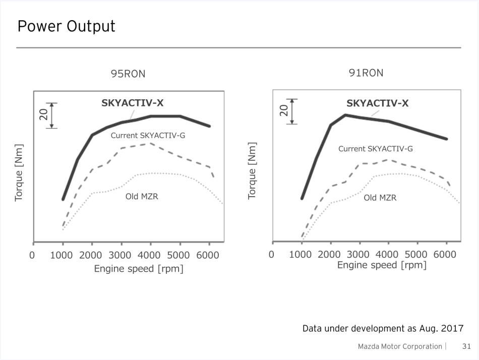

Saluti a tutti, riprendendo le fila del confronto fra X e G (ossia fra i due benzina) forse una possibile spiegazione del "dove sono finiti 58cv" può essere data dal raffronto dal raffronto delle curve di coppia (da cui si può capire come possano essere le curve di potenza) dell'X rispetto al G per benzina da 95 ottani e 91 ottani (che da noi non è in commercio). Si vede come la curva di coppia a 91 ottani sia decisamente più favorevole rispetto ai 95 ottani. Del resto se è vero che il numero di ottano è una misura della "resistenza" alla detonazione si può magari arguire che più esso è elevato e più questa tecnologia forse è meno efficace nel raggiungere gli obiettivi di progetto.
La curva con 91 ottani è una curva bella piena in basse in qualche modo simile ad un diesel o a un "turbo", mentre la curva con 95 ottani è una curva più da benzina aspirato normale. Solo più "alta" rispetto al G cosa che in effetti è anche da curve visibili nei video di youtube più sopra citati. Ci sono in effetti in quelle curve a video circa 20-25 sv fra i 3000 ed i 4000 giri. Non si vede in realtà nella curva data da mazda quella strana e brutta forte "flessione" di coppia che si vede nella prova al banco del video. In definitiva forse questo motore è stato pensato per benzina a 91 RON che è diffusa in giappone , magari in asia, e stati uniti. Qui da noi almeno in italia non c'è e questo lo penalizza. Magari mi sbaglio ma cerco di dare una spiegazione tecnica ai dati emersi dalla prova. Poi resto del parere che una motore così innovativo dopo queste risultanze meriterebbe un approfondimento congiunto di 4R con Mazda e in articolo dedicato e chiarisse come mai questi 58 CV sembrano quasi "persi" se non in un tutto sommato contenuto aumento della vmax.

Ok, ma con 91 ottani la curva di coppia nella X è più favorevole fino ai 2500 giri, oltre cala gradualmente. Quindi può avere più spunto in basso, ma poi oltre i 2500 è più fiacca.
Nella G invece, che funziona sempre a ciclo Otto, con 91 ottani la coppia è sempre più bassa rispetto a 95, però la ricalca nell'andamento.
P.s. attenzione che quei grafici sono datati agosto 2017, quando lo SkyActiv-X era ancora in fase di sviluppo e test.
