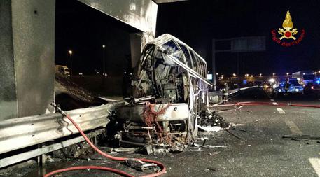

contro pilone dell'autostrada a Verona; si incendia con numerosi morti! Mi e Vi chiedo...ma i bus hanno dei sistemi antincendio in dotazione come sulle auto, che normalmente bloccano l'afflusso di carburante o meno? Perchè il dramma di Verona non è il primo...Saluti

In un pullman come quello, purtroppo non sarebbe servito a nulla, visto il tipo di incidente. Nei più recenti è disponibile, non ricordo se optional o obbligatorio, anche un sistema di spegnimento automatico dei principi d'incendio, nel vano motore.
Tornando al mezzo in questione, il motore è in coda, a sbalzo.
Ma il serbatoio (o i serbatoi) occupano lo spazio sopra il passaruota anteriore destro e immediatamente precedente (tra ruota e porta anteriore) o seguente (tra ruota e primo sportello del bagagliaio). Per i bus da lunghe tratte, c'è un secondo serbatoio gemello nel lato sinistro.
Un incidente come questo, che ha praticamente tranciato la metà destra del veicolo, deve aver sventrato il serbatoio nell'impatto.
Per cui, a nulla sarebbe servito interrompere il flusso da un contenitore rotto.
(segue foto anteriore del bus dopo lo spegnimento dell'incendio, non ho voluto metterla in chiaro)

Dalle foto che ho visto, sembra che abbia divelto completamente il guard rail (che mi pare di tipo piuttosto recente). Probabilmente l'angolo di incidenza e' stato molto elevato, e questo mi farebbe pensare piu' ad un guasto meccanico o ad un malore.
Dalle prime dichiarazioni sembra che non ci siano segni di frenata.
Suby.....ci hai azzeccato in pieno...: leggo ora su Sky TG 24..: testimone....il bus aveva una ruota sinistra sgonfia! Se vero, da non credere!:mad:
