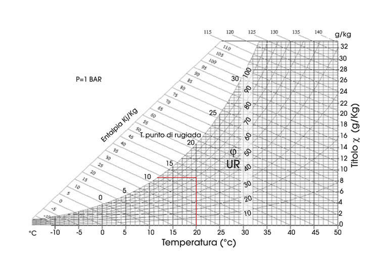

Se non si immette acqua ( pioggia ) nel sistema....
Magari, verso i 40°,
e' il caldo stesso che asciuga l' umidita' dell'aria
L'umidità relativa è il rapporto tra il vapore contenuto nell'aria e il massimo che l'aria potrebbe contenere a quella temperatura.
Dato che la quantità massima di vapore aumenta all'aumentare della temperatura, se prendi un certo volume di aria e lo scaldi, la sua umidità relativa diminuisce, se lo raffreddi, aumenta.
In linea di massima, con il caldo, l'umidità relativa tende a scendere.
In ascissa la temperatura, in ordinata la quantità di vapore
Se tenti di andare nella zona a sinistra dell'ultima curva, dove l'umidità relativa è 100%, il vapore condensa e cade come liquido.

Se prendi una certa quantità di aria, la chiudi in una scatola e la scaldi, il "titolo", cioè la quantità di vapore contenuta rimane lo stesso, ma dato che aumenta quella massima che può contenere l'aria, quando vai a fare il rapporto, hai una frazione in cui il numeratore è fisso e il denominatore aumenta, quindi il risultato (umidità relativa) diminuisce.
Vedi l'allegato 23625
Il caro vecchio diagramma di Mollier......

Mi tocca correggerti. :)
Il diagramma di Mollier è quello del vapore che si usa per studiare i cicli delle macchine a vapore, appunto.
Questo è il diagramma psicrometrico, dell'aria umida.
Sono andato a controllare perchè ricordo di averlo studiato per l'essiccazione del mais sotto il nome di "diagramma di Mollier o dell'aria umida". A quanto ho trovato sono la stessa cosa, Mollier è il corrispondente europeo dell'anglo-americano psicrometrico, rappresentano le stesse informazioni in modo diverso.
http://www.conservationphysics.org/mollier/moll1.php
The Mollier Diagram is the European version of the Anglo-American Psychrometric Chart. They are identical in content but not in appearance.
