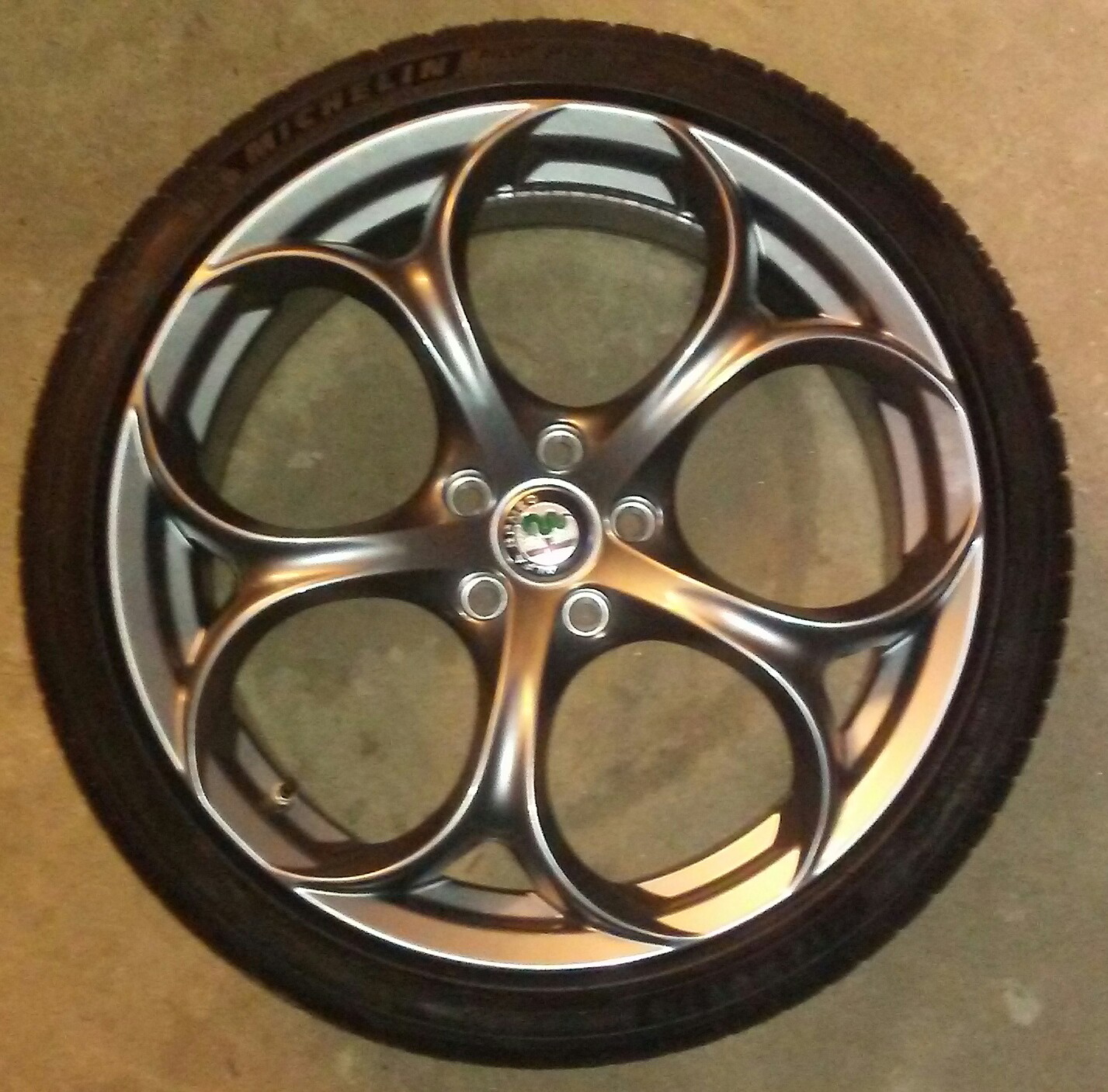

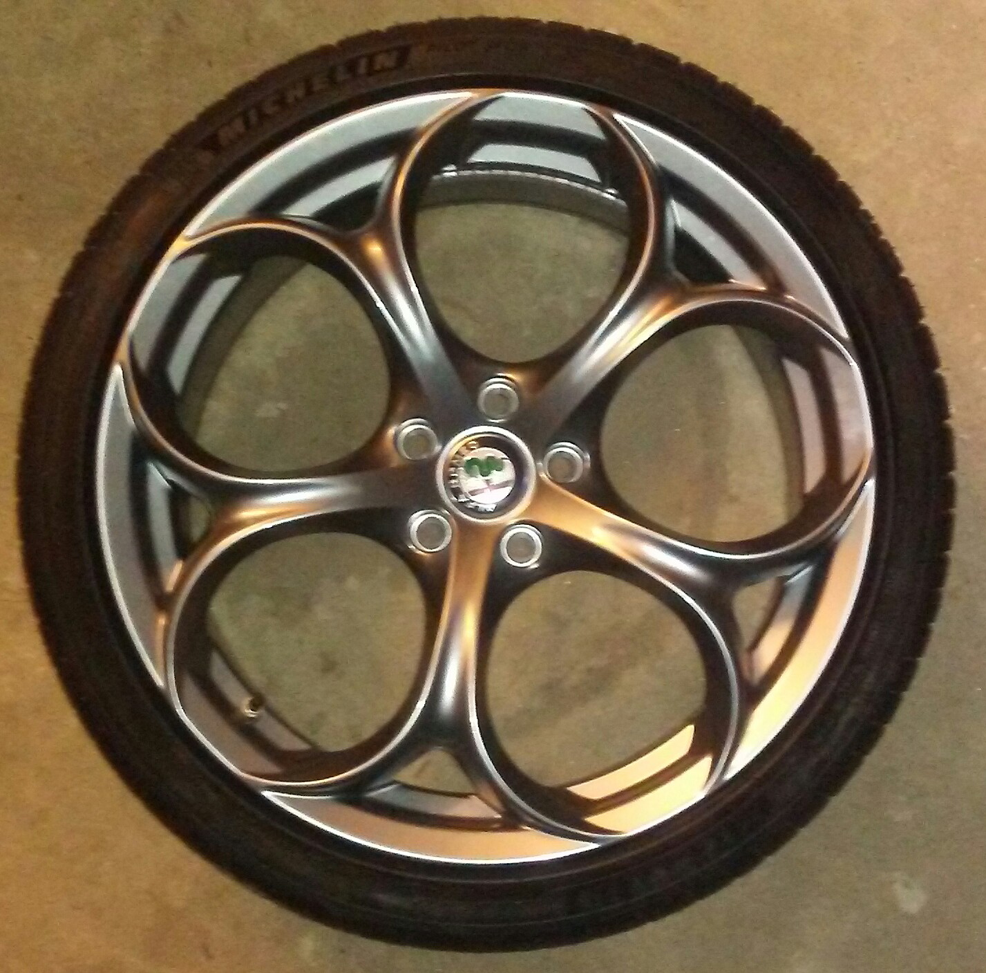

Cerchi 19" pentalobo, con pneumatici Michelin Pilot Sport pronti per primavera prossima (acquisto fuori stagione, prezzi meno esosi)
Non buttare i 18", te li compro io.
i cerchi 18" li tengo, sia mai che quelli nuovi con gomme ribassate (225/40 ant. e 255/35 post.) si rompano subito
con cerchi 19" spalla 9 cm circa (contro i 10 cm circa delle gomme omologate per i cerchi 18")
però ho preso pneumatici "normali" (non run flat come quelli di serie)
+ kit riparazione/gonfiaggio (compreso compressore)
+ copertura assicurativa/carro attrezzi per il caso di foratura

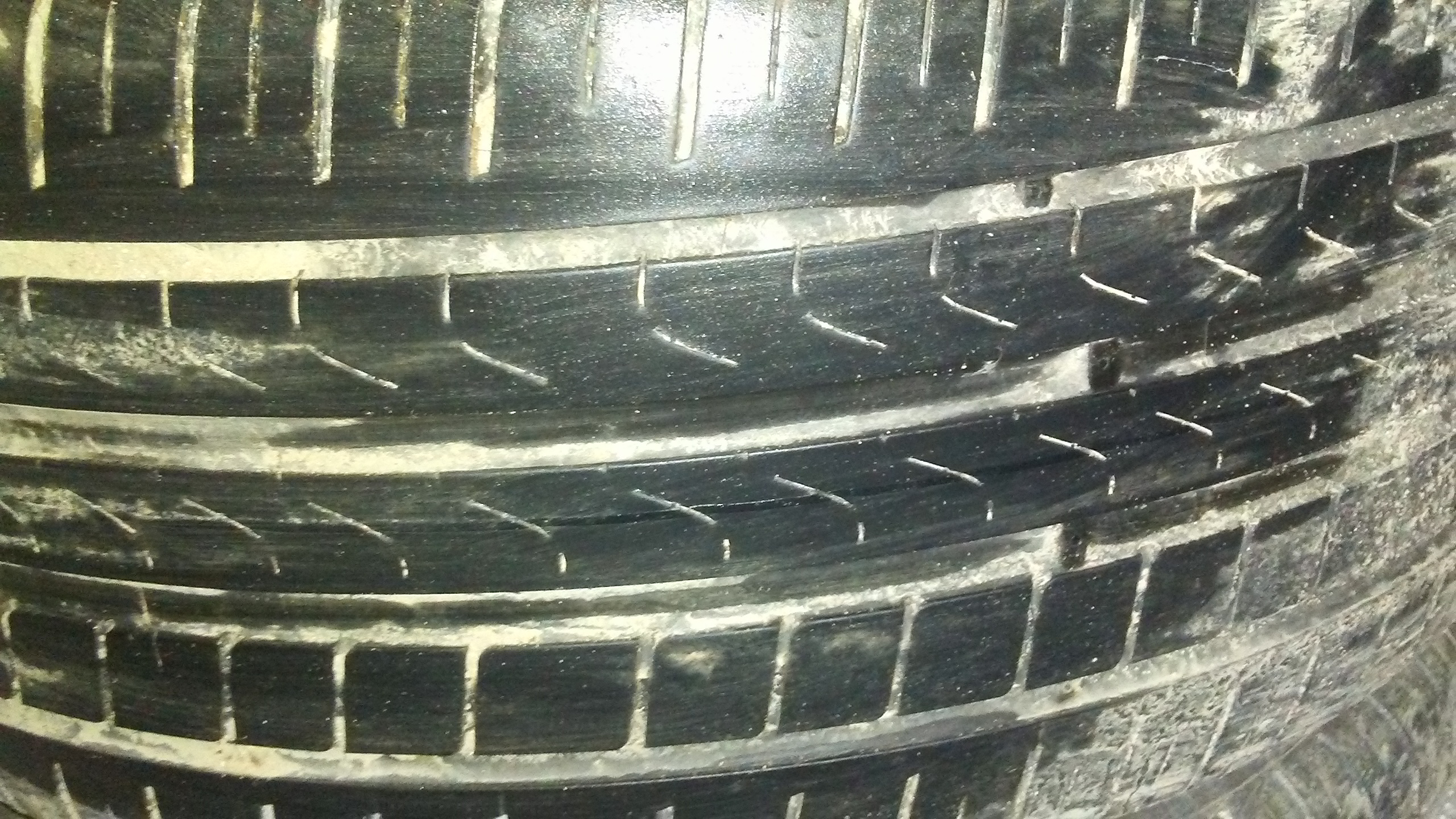

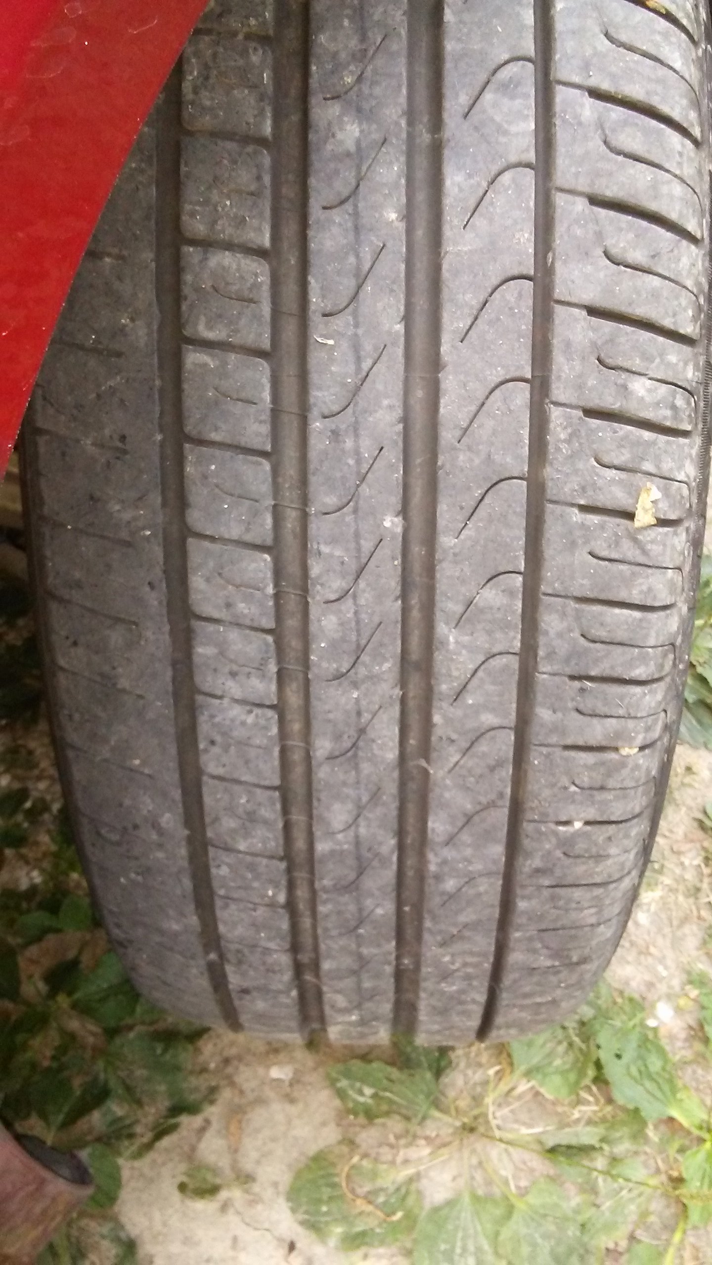

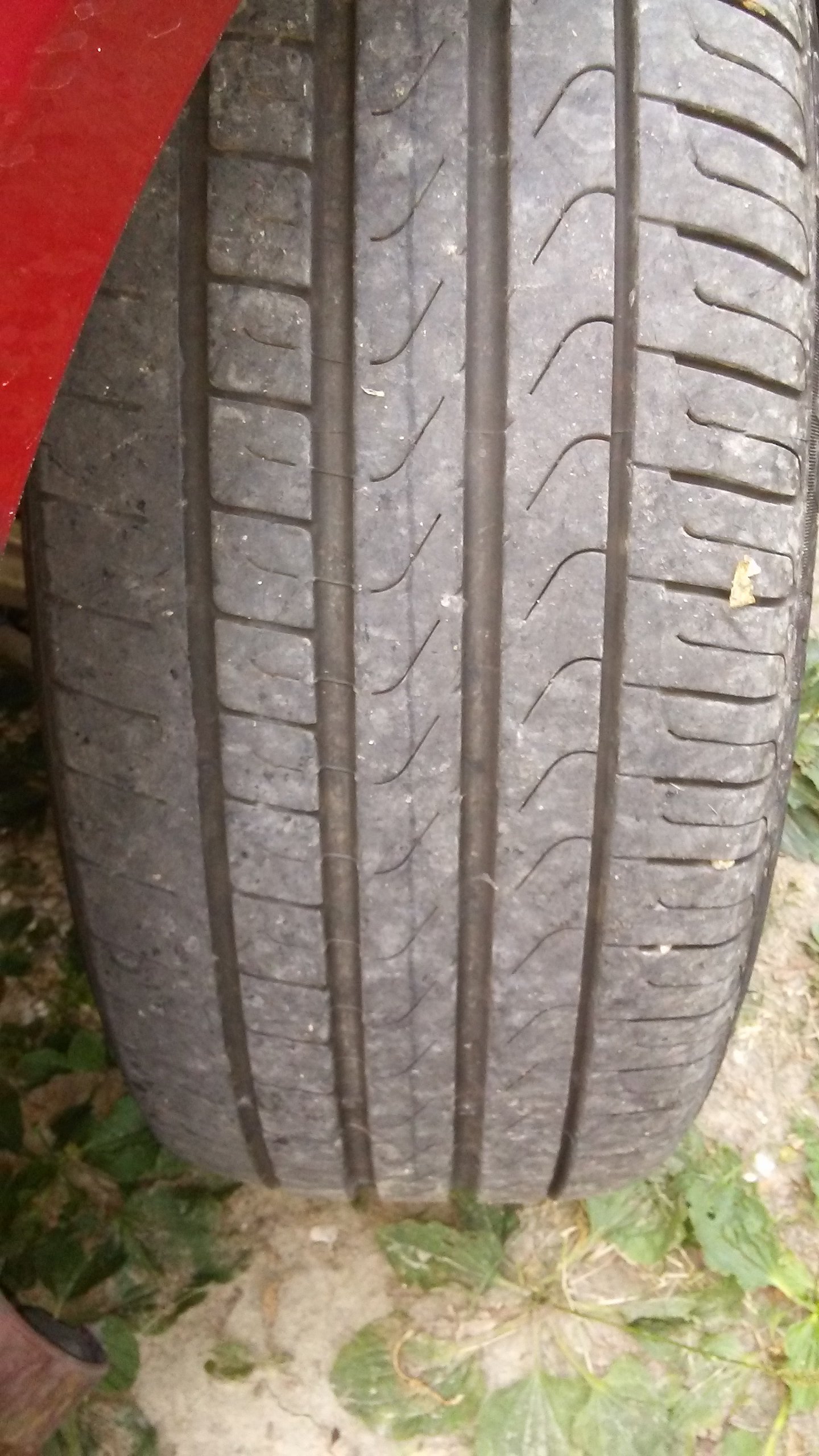

i Pirelli P7 mi son durati poco, rispetto alle percorrenze abituali (al netto della strada percorsa con gomme termiche, solo 32.500 km), vedremo i Michelin Pilot Sport
ecco le condizioni del battistrada posteriore dei Pirelli P7 run flat 255/40 R18 con 32500 km, marcatori di usura quasi al limite
destinazione discarica

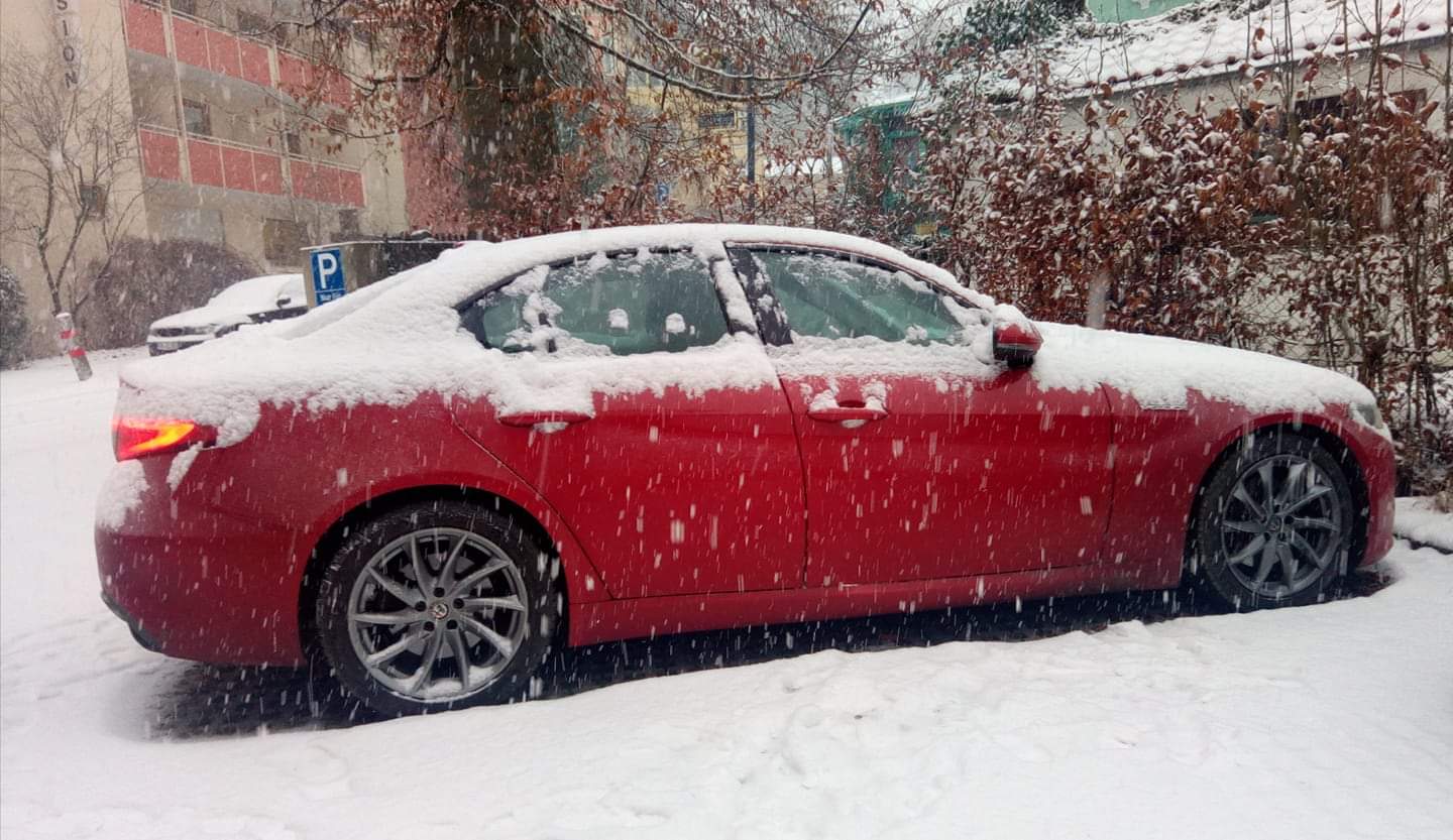

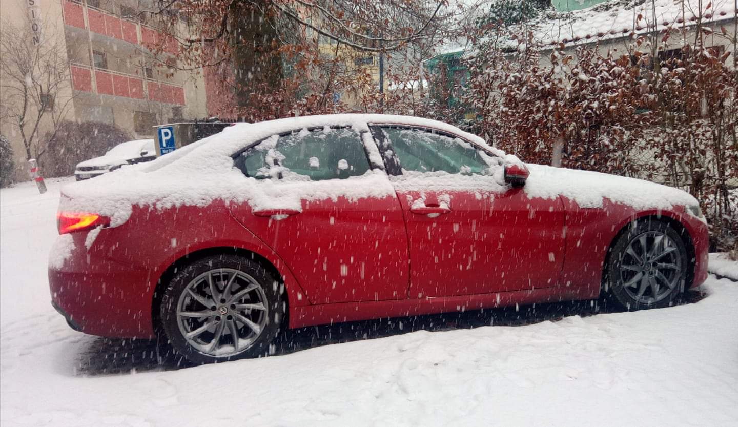

Nevicata...bavarese -:) -:) per AR Giulia
La trazione Q4 ha funzionato bene sia nelle autostrade attorno a Monaco che sulla viabilità locale nei pressi del lago di Starnberg dove, per motivazioni di tutela ambientale, non utilizzano sale per impedire la formazione di ghiaccio (ghiaino sì, sale -a quanto ho capito- no)
