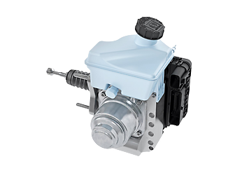

Il nuovo sistema Continental montato sulla Giulia si puo' considerare brake by wire fintanto che il sistema e' perfettamente funzioante.
Infatti il pedale del freno agisce su un cilindro maestro ricavato nel modulo integrato.
Quando il sistema funziona correttamente questo cilindro maestro (o pompa freni) non concorre direttamente alla generazione della corretta pressione frenante idraulica.Diciamo che in parole spicciole, durante la frenata fornisce al sistema l'input o segnale in ingresso necessario alla centralina freni per capire se c'e' una "richiesta" di un intervento di frenata.Elaborato questo dato comanda un secondo attuatore idraulico, comandato da un motore elettrico.Questo fornisce la corretta pressione di frenatura al sistema.Il tutto gestito da 16 elettrovalvole, azionate dalla centralina in base alle condizioni elaborate dai vari sensori.
Se c'e' un perdita su un ramo dell'impianto, la centralina e' in grado di isolare il ramo in questione ed evitare la fuoriuscita dell'liquido freni.
In caso di totale blackout del sistema, c'e' una funzione di fallback che consente di poter comunque frenare la vettura.In questo caso il cilindro maestro diventa il sistema principale dell'impianto e garantisce la pressione idraulica necessaria.Quindi nessuna paura anche se la centralina si guastasse la vettura puo' frenare comunque.
Il sistema EPB (electronic parking brake) e' gestito completamente dal modulo ABS ed ha diverse funzionalita'.
Fra le quali:Se la vettura e' in movimento tirando la levetta del EPB e mantenendola tirata verso l'alto, il sistema provvedera' ad azionare gradualmente il freno di stazionamento fino all'arresto.
A proposito dei freni elettronici della Giulia , che consentono l'eliminazione del servofreno tradizionale , mi sembra un'analogia utile citare un'auto che un criterio affine ha adottato addirittura per lo sterzo , l'Infiniti Q50.
In questo modello del marchio di lusso Nissan , infatti si è scelta una soluzione simile a quella degli aerei e tuttavia si è conservato il collegamento meccanico a cui si torna in automatico in caso di avaria dell'apparato elettronico , segno che la "ridondanza" è sempre necessaria per garantire livelli ottimali di sicurezza .
Ora per la Giulia il sistema di frenata elettronica dà , come riportato da altri forumisti , vantaggi apprezzabili in termini di prontezza e addirittura una riduzione significativa degli spazi di arresto . Non è quindi assolutamenteun'inutile complicazione delle cose semplici :D
Nel caso dello sterzo della Infiniti invece , c'è il vantaggio di poterlo conformare in maniera molto flessibile alle esigenze del guidatore e della strada , cosa che peraltro i migliori sterzi tradizionali già consentono .
Quindi ci si domanda se il ricorso all'elettronica sia sempre un vantaggio in sè e per sè , anche perchè , nel caso della Q50 , per tornare al sistema meccanico , che non è sempre operativo ovviamente , c'è bisogno dell'elettronica la quale comunque può essere soggetta a guasto .
