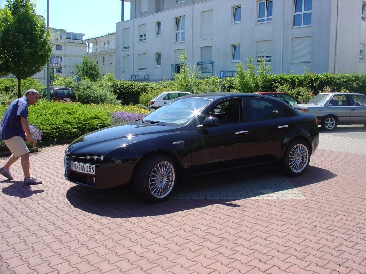

Il consiglio che mi sento di darti é al riguardo in aiuto meccanica :
1) di cambiare tutti i liguidi incluso Olio, e se necessario cambiare i filtri daria e dell'aria condizionata per eventuali induramenti delle polveri assorbite in questi 4400Km.(Bisogna vedere in quale temberie é stata tenuta la macchina) di non tirarla subito anzi cerca di farla riscaldare da ferma per le prime volte anche per 10 min.
2) Il problema che subiva il motore era in veritá che tra i 40-60 mila KM la catena di distribuzione si allungava anche di piu di un cm e mandava il motore in avaria, segnalando la mal funzione dei sensori mentre il guaio era (e`) la catena. Un difetto che in quegli anni dal 2005-2008 avevano tutti i motori con distribuzioni a catena anche la triade ne soffriva BMW e Audi addirittura rombevano i motori,basta guardare in Web.´
Per il resto il motore é un trattore,consumo relativo al peso della macchina 1800 kg pesava la mia, Consumi per il mio modo di guida erano 10l 100km con cerchi 18,gomme 225/40 di serie 225/45 18"
E una macchina nel complesso molto buona abbastanza confortabile e sicura ,un buon stezo e miglior TA dei suoi tempi`tenuta di strada voto 10. Imho Ho avuto anche la SW col TBI ma piu leggera di 250 Kg. Cmq la macchina non é ferma come si dice e far credere.
Il prezzo: per i km che ha, mi farei meno problemi,tu dici che gli interni sono nuovi, qui devi essere tu a dare il valore a questa macchina se vale i 9900€.
Ti posto una foto della mia,qui in foto aveva ca 160000km dopo quattro anni e le sue condizioni erano Top
