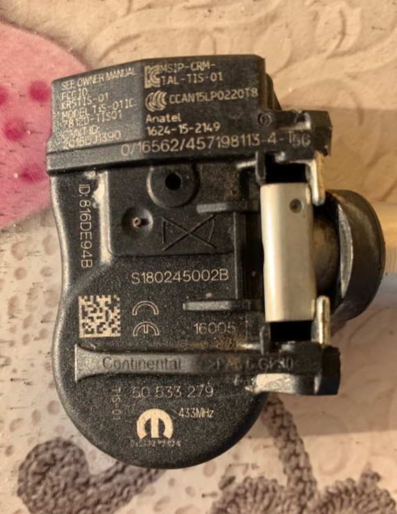

Per le gomme oggi vado a far sostituire il sensore incompatibile e mi sa che subito dopo Pasqua mi metto un sabato e rimonto le estive

Sensore incompatibile? Sono di quelli non originali? Magari è stato solo programmato in modo scorretto. Io sulle invernali, avendo preso dei cerchi usati, ho montato dei sensori non originali, ma devo dire che mi sto trovando piuttosto bene.

È originale ma ho bestemmiato per capire cosa non andasse. Ha un codice diverso dagli altri, va bene sulla Stelvio 2019 ma non sulla mia... Mah
ah... Strano però, sarà difettoso?
Non credo, ho trovato un altro con la Giulia che aveva lo stesso problema mio, 2 sensori con quello stesso codice mio non gli funzionavano mentre gli altri 2 con un altro codice gli funzionavano (ed è lo stesso codice che funziona anche a me).
Inoltre quello che mi ha venduto i cerchi lo utilizzava regolarmente su una Stelvio 2019..
Ah, OK. Non è magari una questione di model year più che di Giulia/Stelvio? Magari ad un certo punto hanno cambiato il software e quei sensori vanno bene per la versione più nuova ma non con quella vecchia, o viceversa ;)
Certo è proprio quello che intendo.
Non è un problema del sensore difettoso ma del software della macchina che probabilente non è aggiornato.
Ad ogni modo quel codice se cerco in internet me lo da compatibile dal 2016 in avanti, eppure non funziona (almeno su qualcuna)

Eccolo il bastardo incriminato che mi ha fatto penare
Sistemato ora? Questo te lo tieni per ricordo?
Sì fatalità da un gommista facendo preventivi per le gomme della ibiza ho chiesto e mi ha detto 30 euro montaggio incluso (contro i 60 di tutti gli altri)
Fatto il lavoro, oggi ho anche montato la gomma e funziona tutto.
Questo.. Boh vediamo. Fossi sicuro che funziona lo venderei o regalerei a qualcuno che conosca e abbia una Giulia o Stelvio
30 per un sensore originale? Ho pagato io 30 quelli generici (presi online, il mio gommista ne voleva 50!).
