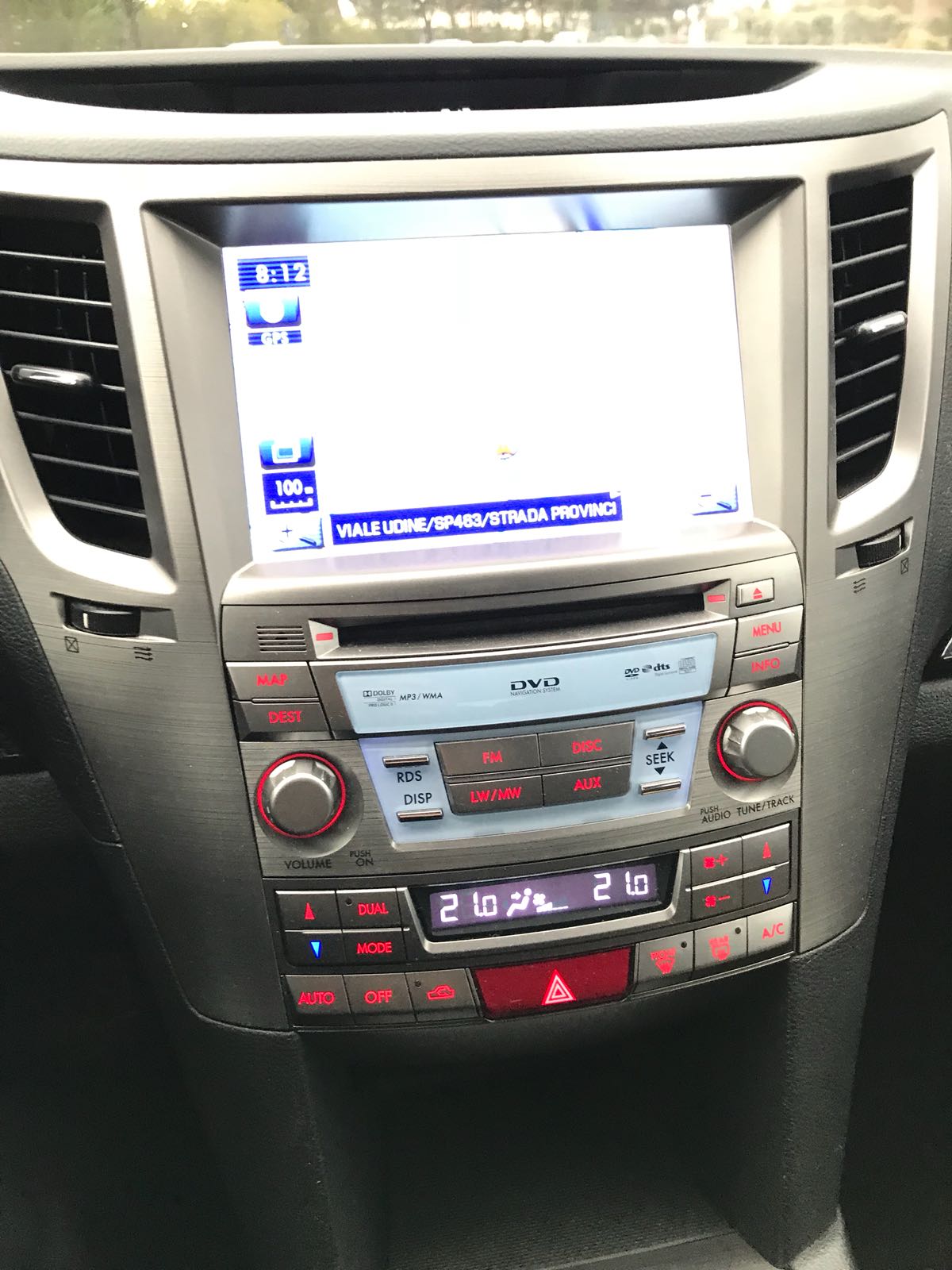

Scrivo per avere un vostro aiuto su come aggiornare le mappe del mio navigatore di serie per Legacy V. Il sistema è quello della foto allegata. Dovrebbe essere il modello Denso core 2 montato di serie anche su vetture di altri marchi.
Le mappe sono aggiornate al 2010 e vorrei installare una versione più recente. Il problema è che non conosco la procedura per fare tale aggiornamento, inserisco il DVD ma non succede nulla.... Ho provato anche con i DVD originali del 2010 stesso risultato.
Qualcuno può gentilmente illuminarmi?
Sapete dirmi se esistono online mappe "compatibili" non a pagamento?
Grazie.
Questo è il mio navigatore

Ahahah, giustamente non avevo ancora vagliato l'opzione più banale del mondo. Ho letto il libretto di uso e manutenzione del navigatore e come per magia........HO RISOLTO!!! :) :) :)
Ho scoperto che bisogna rimuovere una placchetta sotto il display che nasconde un altro slot DVD dove va lasciato inserito il DVD contente le mappe. Sostituito il DVD con uno più aggiornato, riavviata la radio e magicamente mi ha caricato le nuove mappe.
Per aiutare eventualmente chi ne avesse bisogno, le mappe sono le stesse del sistema volvo MMM2 (e di altri marchi come Mazda, land rover, ecc). Penso siano tutte compatibili.
