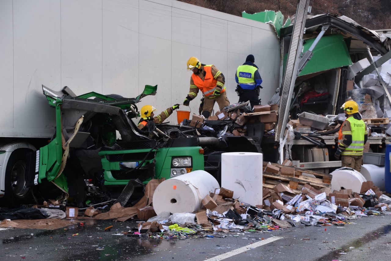

Sarebbe interessante vedere qualche percentuale di incidenti in relazione al parco circolante per capire la fallibilità dell'automatismo, relazionandola con la fallibilità dell'umano.
http://www.ilmessaggero.it/primopia...hianto_tir_auto_autostrada_morti-3459877.html
Per fortuna ieri non c'è rimasta in mezzo un'auto, altrimenti ...
