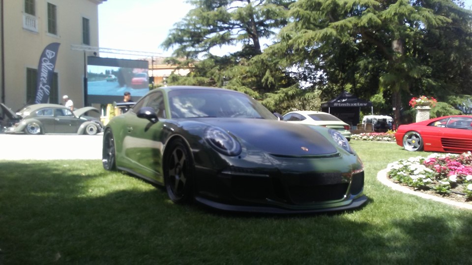

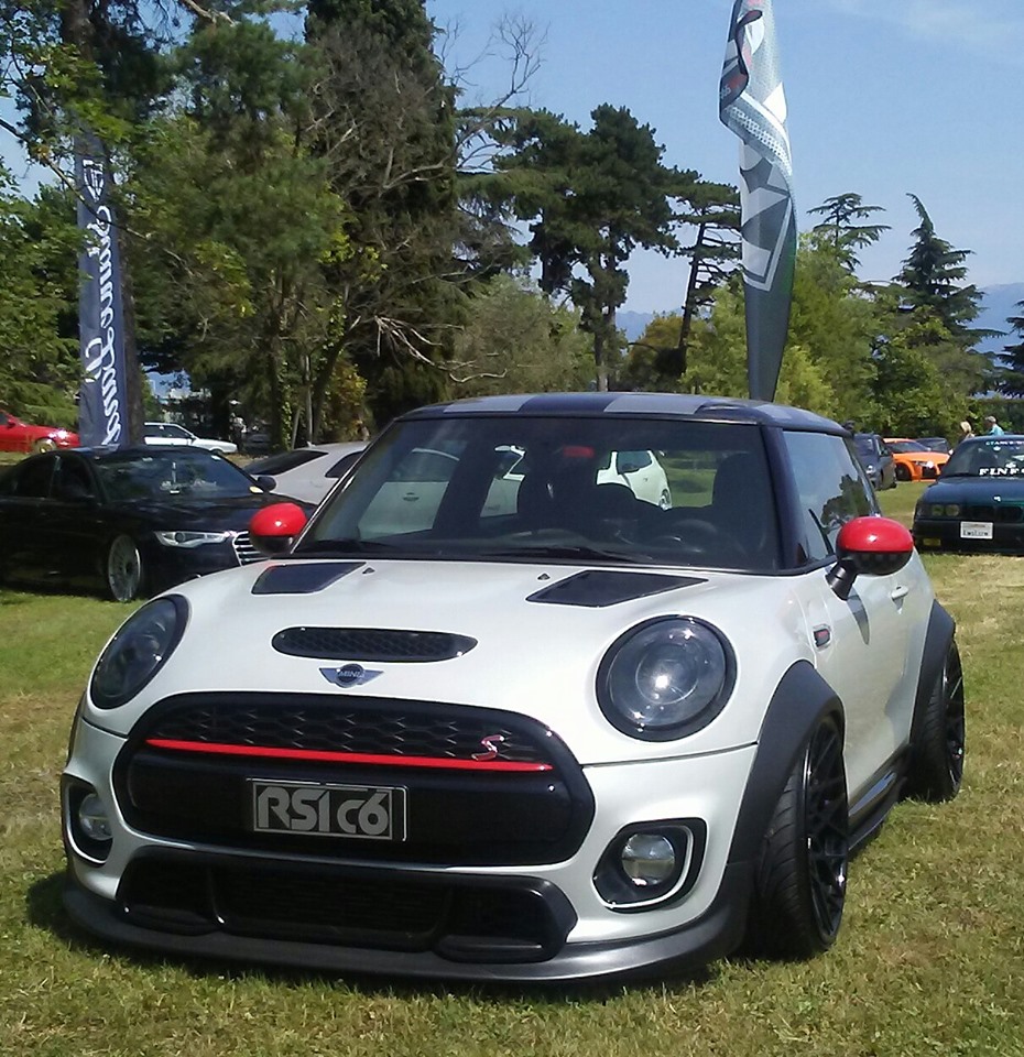

stile 911-997 o Mini Cooper S F56 che sabato scorso erano alla manifestazione SouthernGarda? :emoji_alien::emoji_alien:
PS anche la Ferrari che, nella prima foto, si vede in secondo piano a dx aveva i cerchi a rischio contatto con i passaruota (hard tuning, credo con sospensioni pneumatiche)
