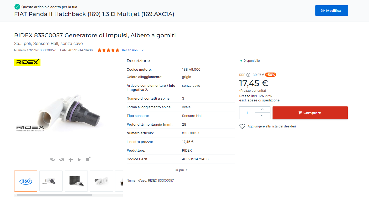

costa 15/20 euro almeno quello del fire, forse è meglio cambiarlo e se non è lui non cadi dall'alto...
ah ok , ho dato un'occhiata su internet e si il costo piú o meno é quello ma é complicato sostiutirlo?
Allego foto per capire con precisione , é questo giusto?

le candelette sono ok , il sensore giri come faccio a controllarlo o capire che é lui il problema?

Se lo fa a caldo può essere il sensore di giri. Spenta e riaccesa dopo dopo.
