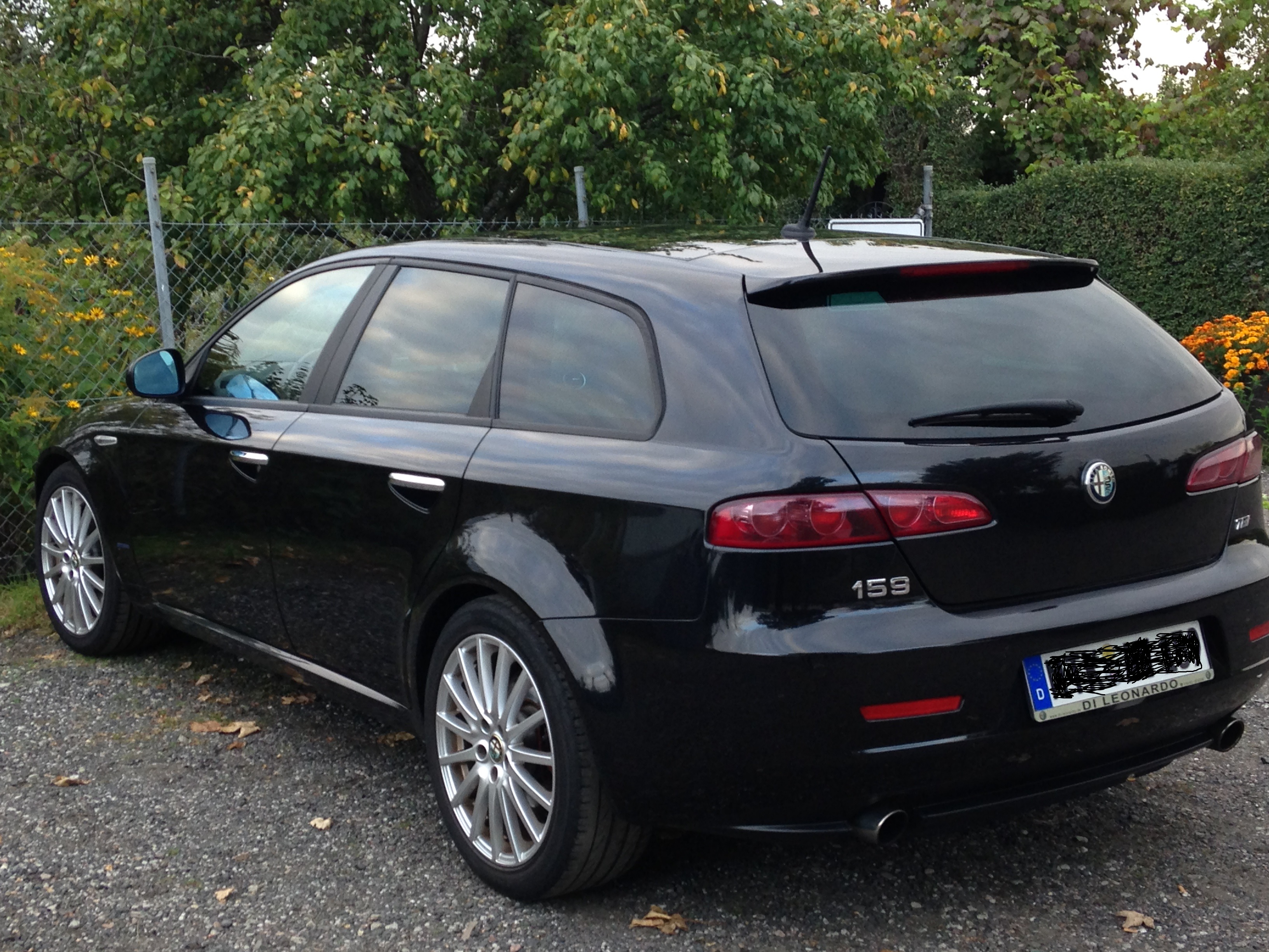

Inizio cosi...in questa Foto aveva 8 anni di vita e sui 88mila km
io l ho data via dopo 9 anni e 105000km
Sei arrivato 12 mesi in ritardo te l avrei venduta senza un minimo di paura. A Cosa devi stare attento: Posso dirti che riguardo alla meccanica devi stare attento a non farli mai mancare l olio non perché brucia olio, la mia non ha mai bruciato olio dopo nove anni e 105000km fatti,ma solo perché devi Sapere che la turbina é raffreddata con lo stesso olio motore, se ti Capita un motore che brucia olio e tu non ci fai caso ti puo succedere che mandi a monte questa. Nonostante i 105000km non aveva perso neanche un pochino di potenza e prestazioni con consumi adeguati alla macchina 10litri x 100km periodo estivo, 11-12 litri periodo invernali con il mio modo di guidare allegro. In Autostrada e Cruise controll inserito 120-160 si contentava tra 7-8 litri 100km 100-120 gli bastavano anche 5,5-6litri 100km.Possibili Difetti: controlla che i tubbi circolanti del Clima quelli gommati vicino la pompa siano a posto sopratutto nelle vicinanze tra le parte metallica e gomma….
assicurati che la distribuzione sia stata fatta????? Io l'avevo cambiata a 74000 mila Km e d opo 6 anni, regolarmente ogni 120 mila kilometri.
Assicurati che l assetto e convergenza siano a posto se non vuoi consumare troppe le gomme e non montare gomme oltre i 18 pollici si indurisce di molto. Personalmente mai avuti problemi sulla meccanica Ispezioni regolarmente ogni 25000km e non 30000 km come da garanzia Alfa D. La Funzionalitá degli interni :Clima,radio, e nav,cruis controll mai avuto problemi, qualitá buona della tappezzeria in Iso.
pasticche cambiate solo una volta, frizione rimasta originale ancora buonissima di fatto quando tiravo sul Autobahn D i 245 cé riuscita da nuova e lo faceva anche con piu di 100 mila km/h ma beveva anche 15 litri 100km. Ho cambiato gli ammortizzataori ,per mia volontá ma non perché ho dovuto. Luci mai problemi, batteria cambiata 4 mesi prima di darla indietro. Insomma con la mia mai problemi…. la carrozzeria: Portiere sempre ok mai cicolii e sempre controllate.
La mia é stata tenuta in tutto in ordine, ed essa mi ha ringraziato non dantomi problemi.
Purtroppo se le macchine le tratti male te la fanno pagare prima o poi, Per questo ti consiglio di controllare la scatola sterzo se fa rumore .. un punto debole se trattato male.
In complesso una macchina robusta e per la mia esperienza affidabile visto che ne ho avute due, (anche l
la 2.2 185CVBerlina e fatto 175000 in 4 anni.)
Grande tenuta di strada e comoda e rilassante anche sui viaggi lunghi, frenata molto sicura e potente. Se hai domande puoi farlo in PM.
Spero di averti potuto aiutatare….
Edit
Dimenticavo per cortesia, se ne compri una, non mettere nessun impianto a gas, manteresti a monte la filosofia di questa macchine e magari arrivano problemi. La macchina non consuma molto , solo se la spingi a morte consuma come daltronte tutte le macchine fanno.
