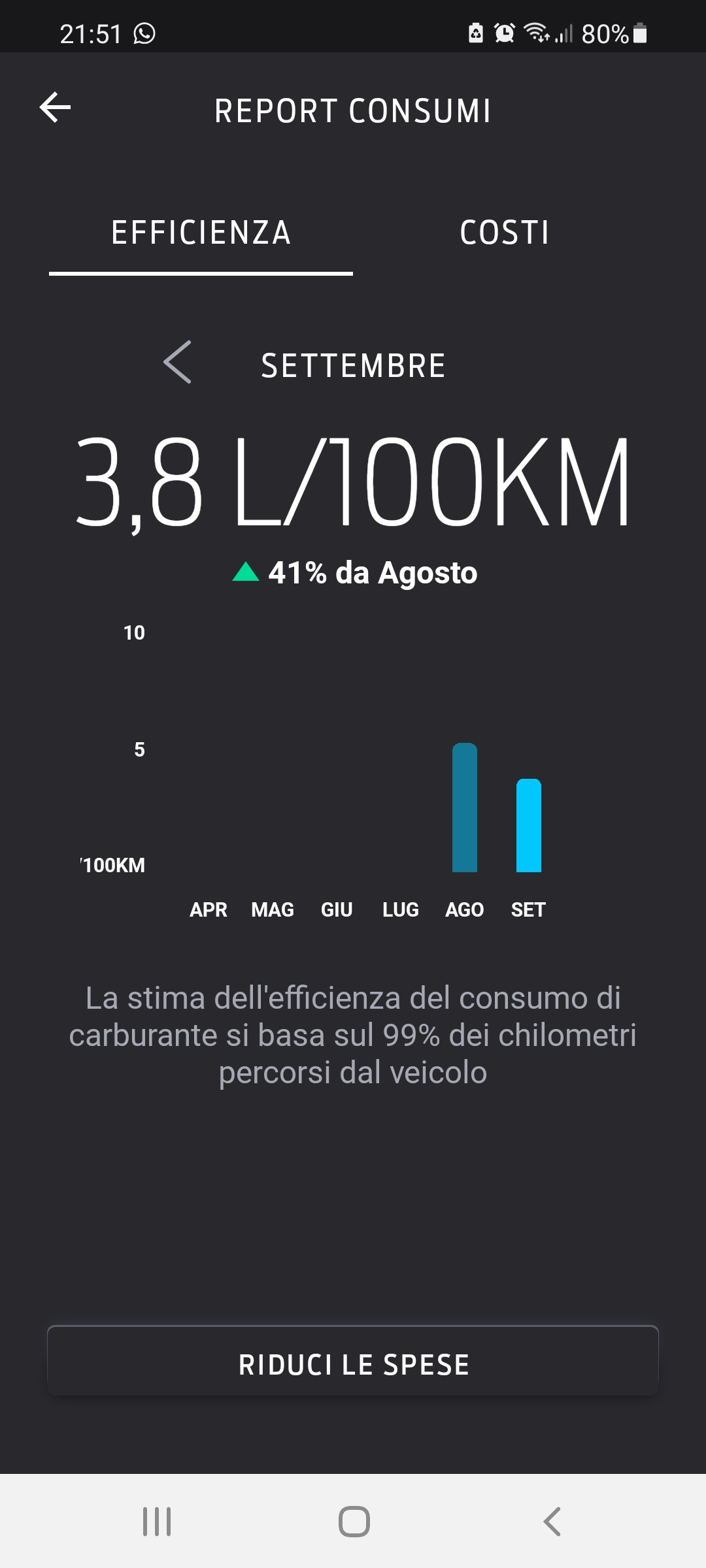

Felice possessore di Puma 1.5 Diesel...circa 8.000 km e zero problemi.
Facci gli socngiuri....sgrat sgrat
    219,2 KB · Visite: 297
