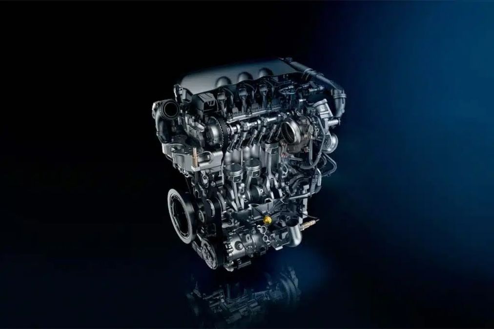

Dicono che dopo l'intervento sulla gestione del software della ECU, che dovrebbe rilevare ogni anomalia della pressione di olio molti (tutti) problemi sono stati risolti.!
Poi dicono che le nuove cinghie della DAYCO sono più resistenti alle alte temperature e agli agenti contaminanti presenti nell' olio..., speriamo bene ..!
Nuova cinghia dentata Continental.
Continental Launches New Timing Belt for Special Citroen and Peugeot Engines
New CT1228 timing belt with improved material properties supersedes CT1188
Developed for engines where the timing belt runs directly in oil
Greater efficiency and smoother running even in older, high-mileage engines.

Oltre a chiedermi "dicono CHI?", mi domando come un update al software della centralina riesca ad evitare che la cinghia si sbricioli e finisca per otturare la succhieruola della pompa olio. Probabilmente riuscirà, con un qualche algoritmo che monitori la pressione olio in relazione alla temperatura ed ai giri, a capire quando questa succhieruola sia intasata suggerendo una visita in officina, ma non evita che si debba levare la coppa e ripulire tutto. Se questo è "risolvere tutti i problemi", non so.
Nel filmato dicono delle balle colossali , all'inizio io sono uno tra quelli il problema principale di questo motore era la detonazione , la cinghia è saltata fuori dopo aver fatto 30/50 k il io motore è stato fatto fuori dalla detonazione non dalla cinghia col sistema Miller dopo modificato nella fasatura si formavano dei polimeri sui funghi valvole di aspirazione, quando si faceva una accelerata decisa si staccavano ed innescavano auto accensione, poi la centralina tagliava per un paio di secondi ecco il famoso buco in accelerazione, all'inizio le officine rantolavano nel buio, davano colpa guarda caso alla benzina ,ma anche con benzina a 98/100 ottani non cambiava nulla ,ogni due o tre mesi arrivavano aggiornamenti sui computer delle concessionarie, non sto ad elencare tutto ,ma erano tutti tentativi che spesso erano peggio del problema a molti si spezzava la ceramica delle candele con la detonazione ed ha fatto fuori migliaia di motori, la storia è durata due anni e mezzo prima di trovare una soluzione poi è saltato fuori il problema cinghia a cottura lenta. Mi fermo altrimenti non leggete più. NB difatti quando si andava in concessionaria cambiavano le candele a me le hanno cambiate tre volte a mie spese con meno di 8/9 k.
