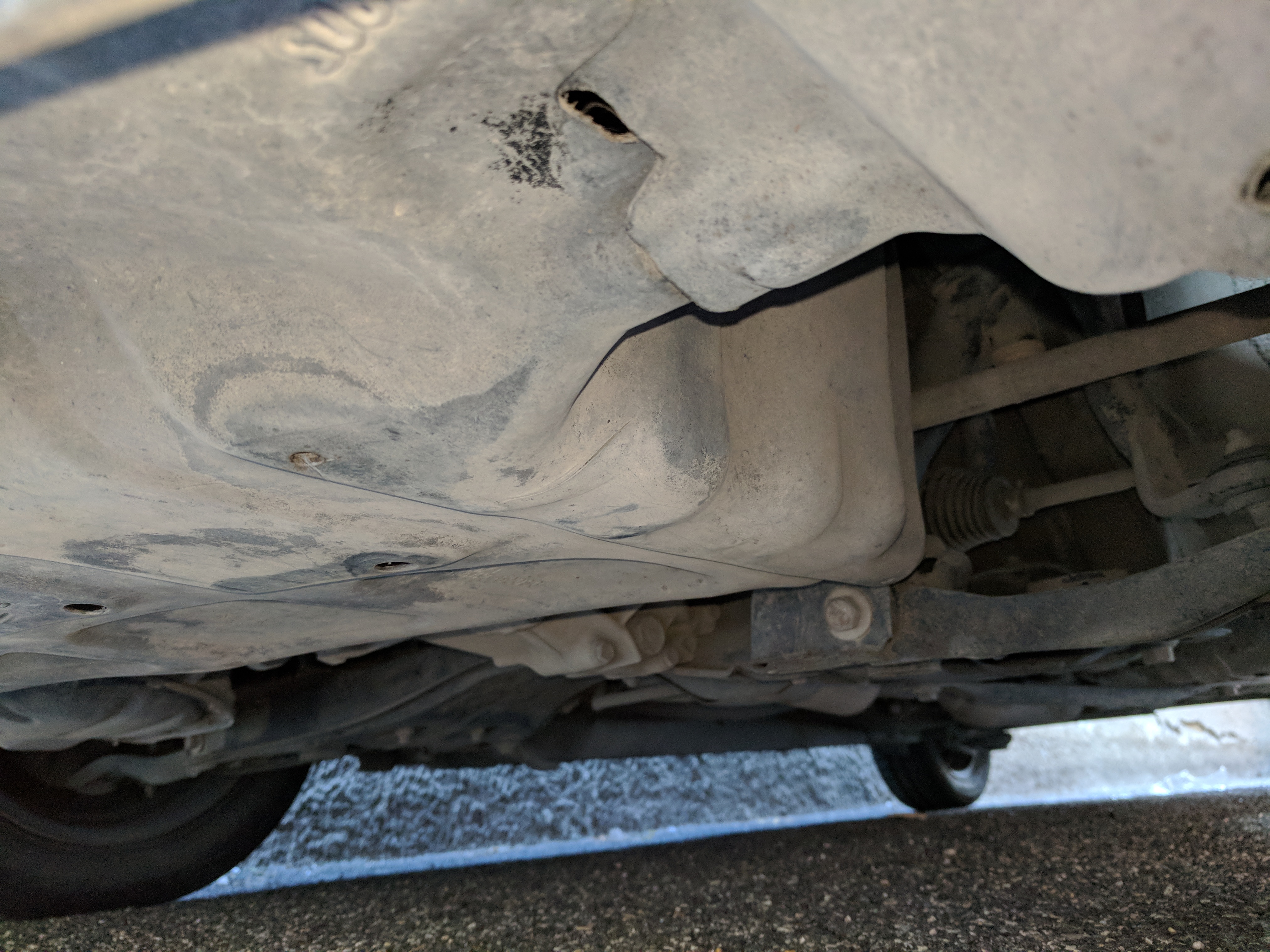

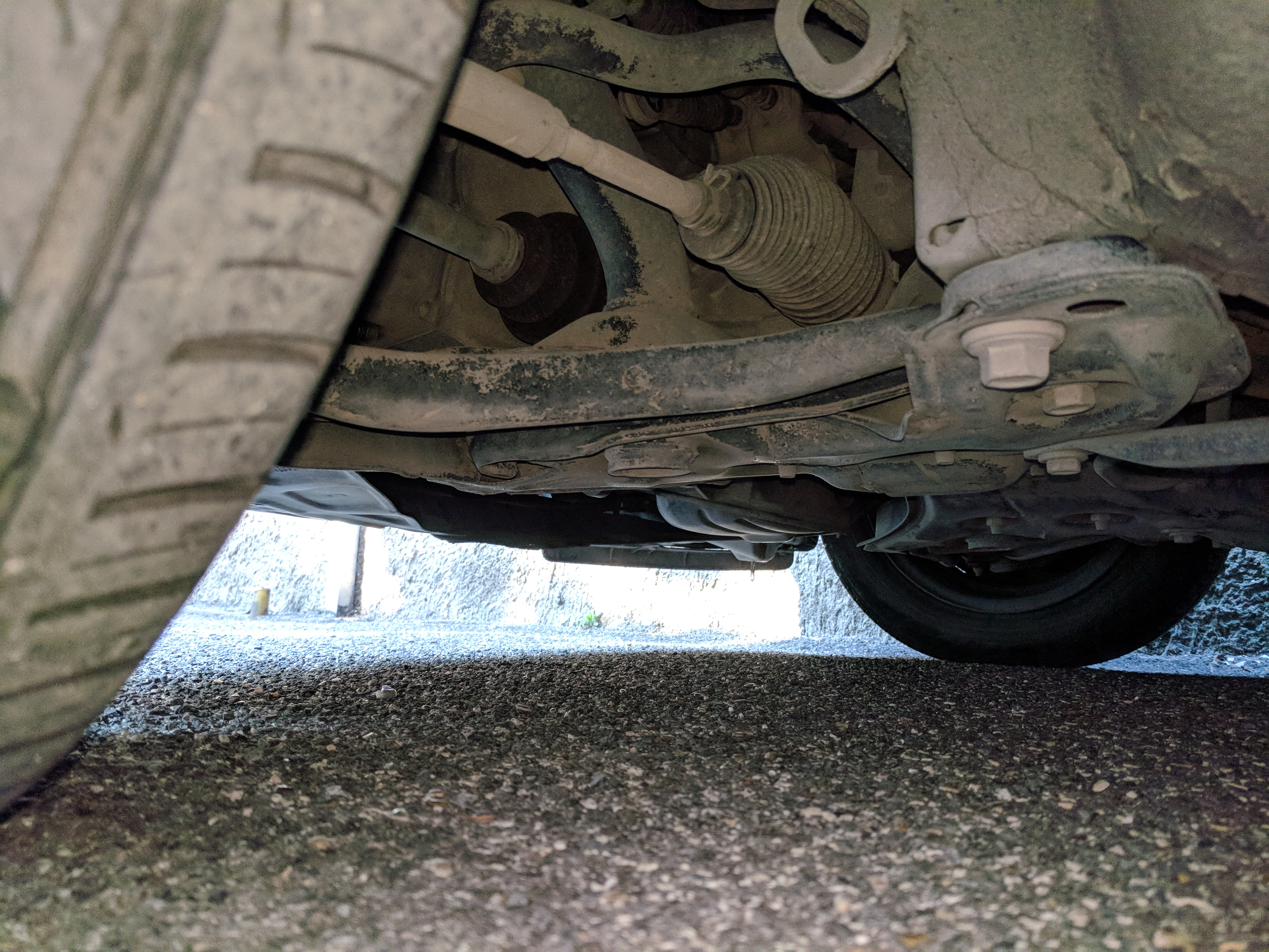

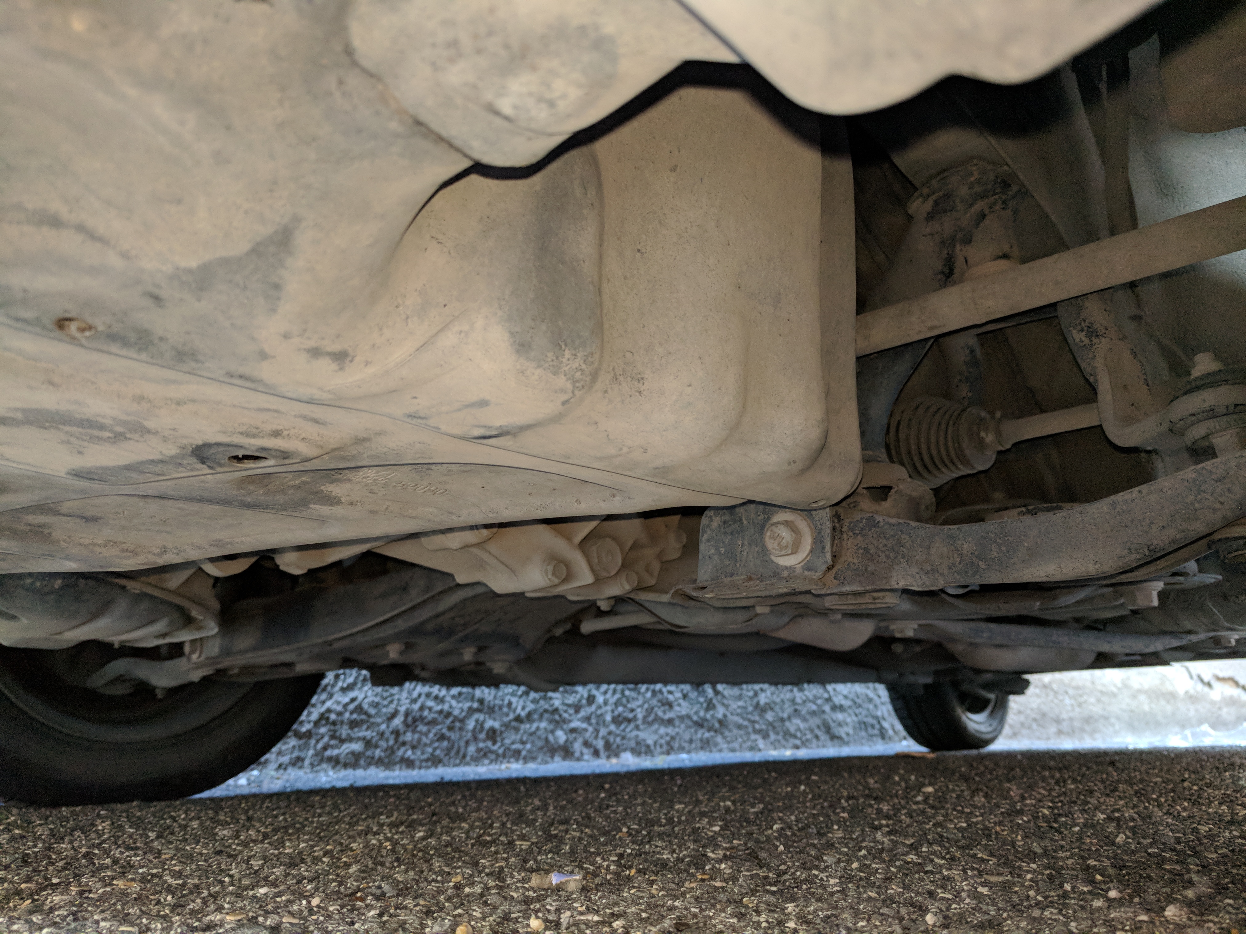

Ho fatto le foto sotto il davanti, scusate l'ignoranza....ma ce l' ho la copertura del sottomotore? :)
Ho notato anche un p'o di buchetti comunque..
    3,2 MB · Visite: 365
Dalle foto sembra che ci sia, ovviamente non aspettarti un fondo piatto da gara, parliamo di quel vassoietto nella parte più vicina al paraurti che finisce prima dei braccetti
:) in effetti si', mi aspettavo una cosa tipo Formula 1 ahah
se e' quello, e' lungo un 30 centimetri mi pare (non e' un po' corto per coprire tutte le parti del motore?).
E cio' non spiega il problema, perche' all' inizio passavo a palla sopra le pozzanghere perche' mi divertivo a fare gli schizzi e non succedeva nulla, mentre da un po' di anni, anche passandoci sopra piano piano mi fa questa cosa?
Forse semplicemente perche' la cinghia era piu' tesa e lavorava meglio ?
