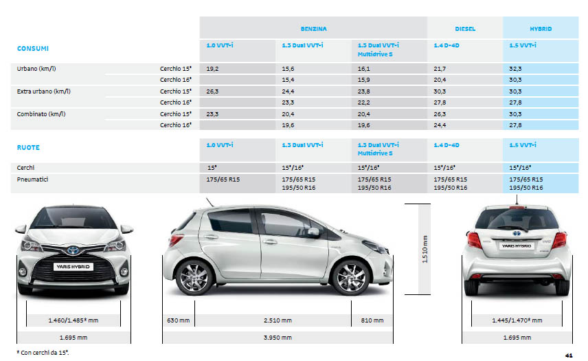

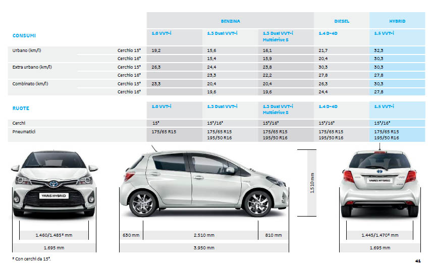

Nella Yaris di mio figlio, la Lounge del 2015 1.3 100 CV ha una sola misura.
La 185 non è prevista, solo 175 o 195 in caso di cerchi da 16"
Sul libretto di suo e manutenzione edizione 2015 (che non riesco a mandarvi, non so come si fa) la Yaris può avere i seguenti pneumatici:
- Cerchi da 14" : tipo A : 175/65R14 82T ; tipo B :175/70R14 84S
- Cerchi da 15" : tipo A : 175/65R15 84H ; tipo B: 185/60R15 84H.
- Cerchi da 16" : 195/50R16 84V.
Non mi chiedete come fanno ad abbinarli!
Sul manuale TOYOTA che sto trascrivendo, e che ho scaricato dal sito TOYOTA GENUINE ecc,ecc... al posto di cerchi dice PNEUMATICI, ma è lo stesso.
Pagina 508 di 540 del manuale in pdf!
ATTENZIONE: Manuale in ITALIANO!

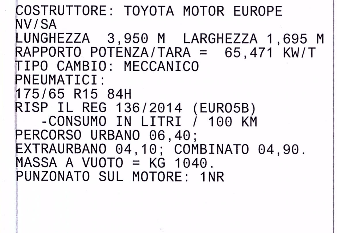

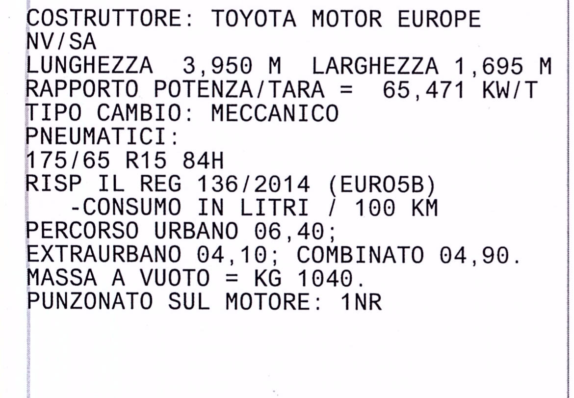

Questo é ciò che riporta il libretto di uso e manutenzione della yaris del '13 che ho è riporta la misura 185
    2,6 MB · Visite: 1.121
E siamo arrivati aii cerchi/pneumatici tipo E e tipo F.
Ci manca di sapere A...B...C...D!
Toyota... altro che made in Tokio...hanno la cultura made in Napoli!
Non si capisce niente; secondo me quello che hanno in magazzino montano; e poi stampano il libretto adeguato!
