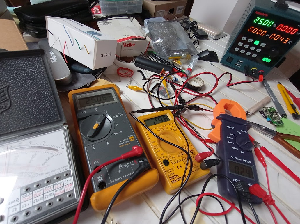

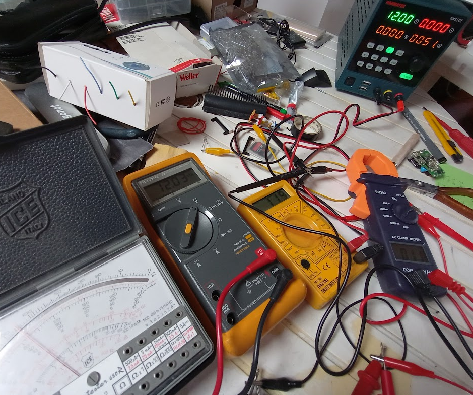

eccoteli, dal cinese da 9,90 al fluke (un po' vecchiotto, ma sempre ottimo) per arrivare ad un ICE 680R d'epoca (ha almeno 40 anni, ma lo uso regolarmente)
12V
25V
quello peggiore e' la pinza amperometrica a dx, ma non e' che sia il suo uso, ha solo il fondo scala a 600V, misurarne 12 e' gia' buona che ne indichi 11.
il cinese giallo accanto, ha il display che funziona solo se lo pigio col dito, altrimenti alcuni segmenti non van piu'. troppe botte, e scarsa qualita', ma comunque segna -0,1V a 12 e -0,2 a 25V (direi piu' che accettabile)
il fluke e' quello piu' costoso, e anche piu' preciso, non a caso, sgarra di centesimi (che magari e' un errore dell'alimentatore)
l'analogico a sx, il piu' vecchio, a 25V indica un pelino piu' di 25 e a 12V indica direi 12,2 (vista l'eta', fa la sua bella figura, oltre ad essere il piu' "elegante")
ne devo avere un altro, ma sara' sepolto in box, e non l'ho cercato :)
dimenticavo, perdonate il casino sul tavolo. ma se c'e' ordine.... non mi diverto :D

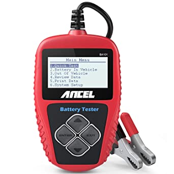

Io ho preso questo
una sessantina di euro, fa tutta la diagnosi. Devo dire però che l'ho usato una volta sola per provarlo, tanto appena fanno gneo gneo le cambio.....
