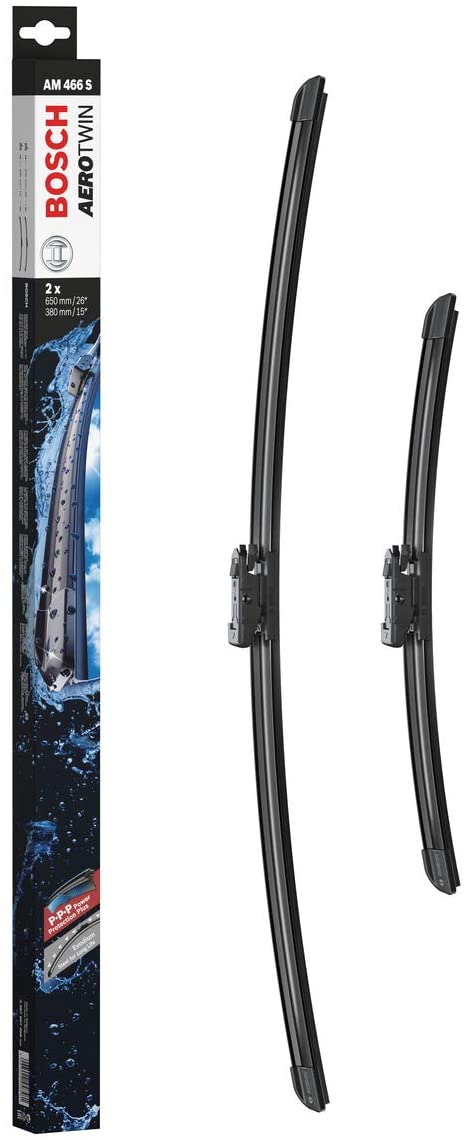

Prova a prendere i Bosch Aerotwin hanno una struttura diversa, nel senso che non ci sono snodi che possono portare a vibrazioni a causa dei giochi che si formano.
    44,2 KB · Visite: 222
