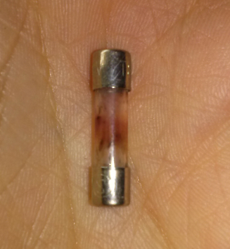

Pare proprio che sia il fusibile
Come avevate notato a sinistra ci sono 2 alloggiamenti.
Il primo per farlo funzionare a 110 volt e il secondo per farlo funzionare a 220.
Quel fusibile è bruciato,ne ho preso un altro a destra dalla parte dove c'è la radio e l'ho messo li e si accende di nuovo.
In tutto ce ne sono 4 piccoli e 2 grandi,quasi quasi li cambio tutti.
Devo reperire la cinghia,i fusibili invece forse li ha mio papà,oggi guardo.

Sì, esistono vari amperaggi e molti sembrano tutti uguali. Quello saltato dovrebbe avere una scritta, oppure delle strisce che identificano gli ampere. Devi metterlo uguale. E' importante.
Può capitare che un fusibile salti, magari è tutto a posto.
Se però salta di nuovo, allora fermati perché devi capire cosa sta succedendo. L'hai comprato il tester?

Il fusibile che ho tolto riporta questa sigla
T800 mA 250V
