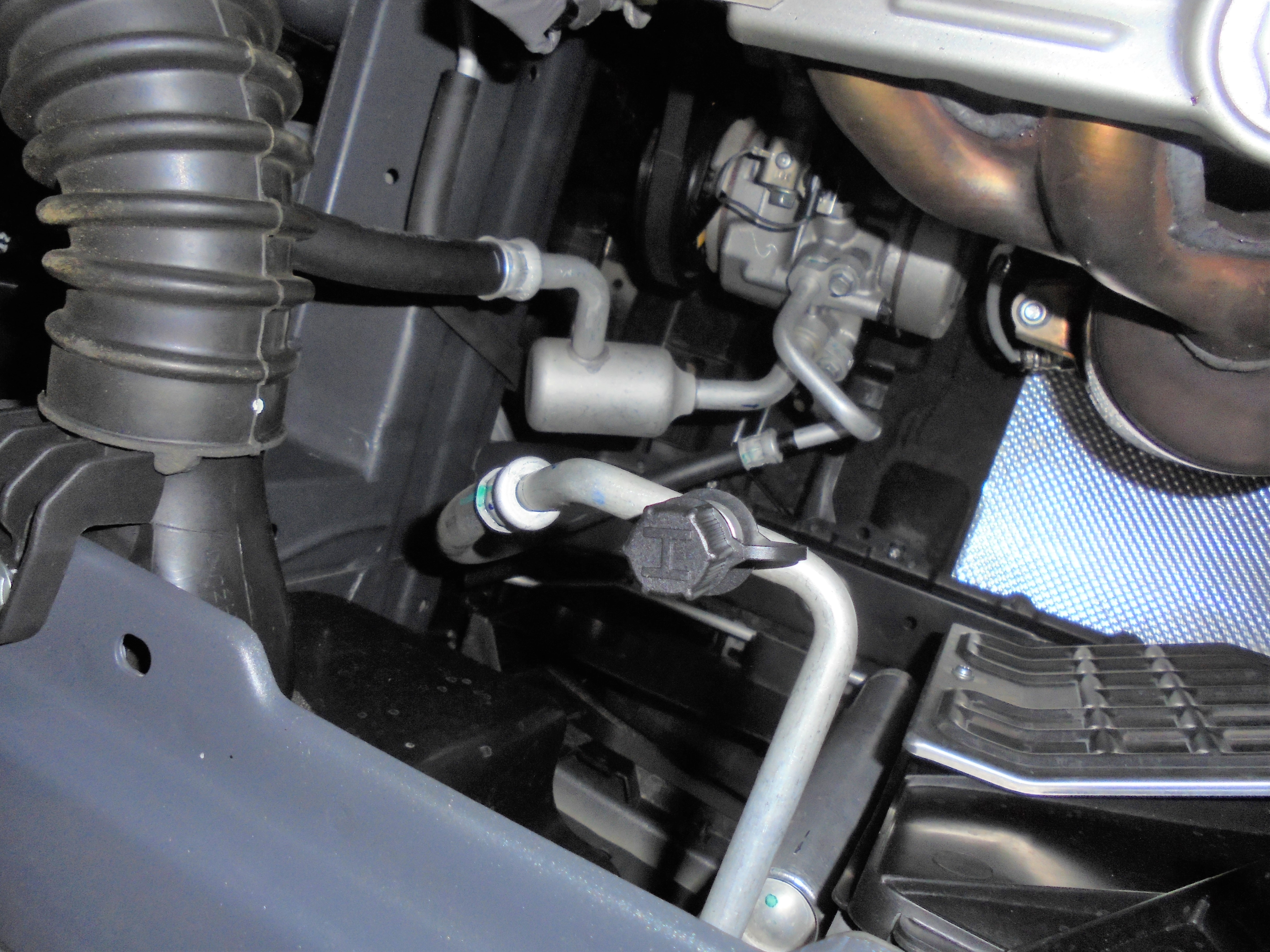

Non contento delle vostre risposte, ho guardato bene e ho visto che il mio alternatore è raffreddato a liquido.
Dalla foto si vedono bene sia la tubazione di ingresso sia quella di uscita. Una è collegata alla parte superiore del radiatore, l'altra va a finire non so dove, dietro il motore.
Vedi l'allegato 7902
