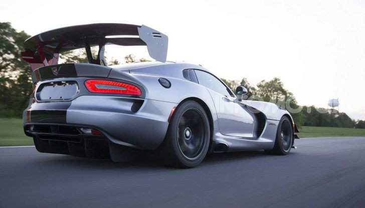

intendi una roba del genere?
Scherzo...le aggiunte estetiche falle fare da un carrozziere per la sicurezza della loro tenuta. Se rimani coinvolto in un incidente grave ti faranno sicuramente le analisi del sangue e stop. Bisogna essere precisi con la normativa riguardo i fari.
