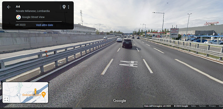

L'anno scorso tornando da Verona verso Milano, all'altezza di Cormano ho fatto un'ora di coda, motivo? In un pezzo di autostrada, senza corsia di emergenza, un "catorcio" di auto si è fermata sulla prima corsia, da 4 si restringevano a 3, per superare quell'intoppo c'è voluta un'ora perché tutti viaggiavano paraurti contro paraurti, neanche le moto riuscivano a passare, se tutti avessero tenuto la distanza di sicurezza si poteva benissimo fare "l'effetto cerniera", ma siamo in Italia.
Questa è la "versione" senza traffico.
Prova a completare la descrizione...
Un'ora di coda per fare quanta strada?
(mi aspetto una decina di km...)
Se la velocità che ho sempre osservato è circa 5 km/h nel passaggio da 2 corsie a una...
Da 4 a 3... ?
Saranno stati circa 3 km, ma il traffico era intenso, da rientro domenicale, tipo 5 metri e stop per 1 minuto e così via, mi immaginavo un disastro con decine di auto incidentate ed invece di trattava di una UNO stravecchia che perdeva acqua e olio dal motore, ferma sulla prima corsia.
