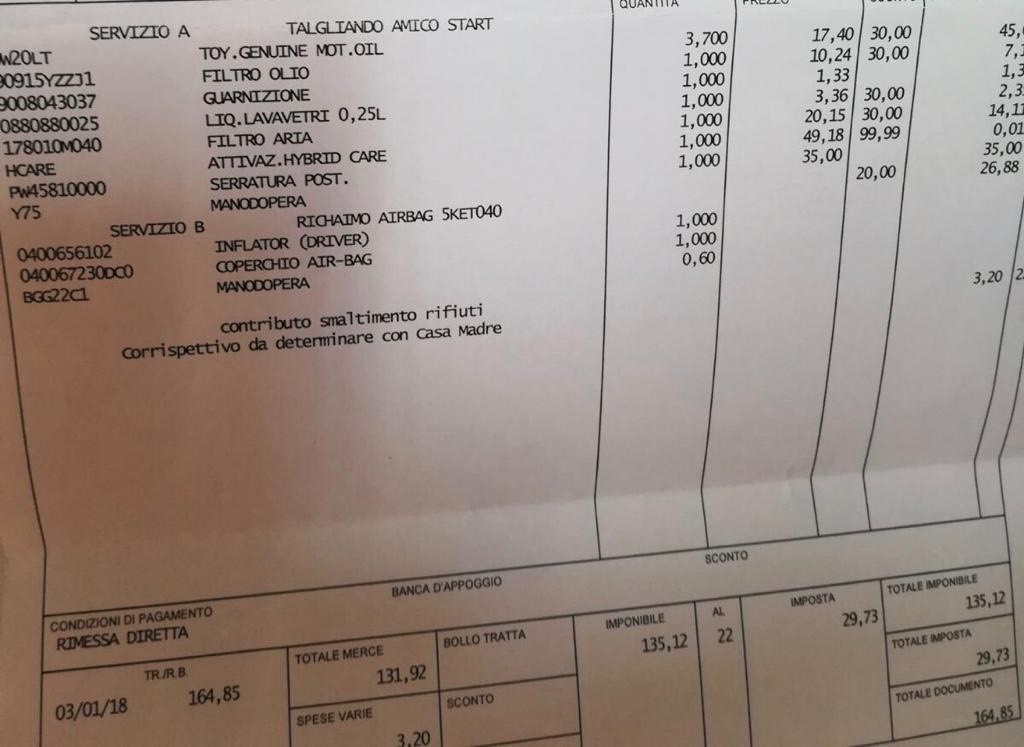

Sul cari, non sono troppo d'accordo, ultimo tagliando, con 35 euro di serratura posteriore, pagato 165 euro. In passato ho fatto anche io tagliandi fuori rete, non sono regalati manco quelli.....ma erano meno cari di quelli della casa (che non era Toy ed era cara davvero).
Per esempio, sulla serie 1, per il cambio olio-filtro e antipolline ho speso 300 euro, in questo caso posso anche capire, ma quando spendi 130 euro....non so se vale la pena del meccanico generico che te ne prende 110 (forse).
Quindi varrebbe la pena di valutare bene i due prezzi e fare il conto per capire se si copre o meno l'eventuale rottura imprevista.
