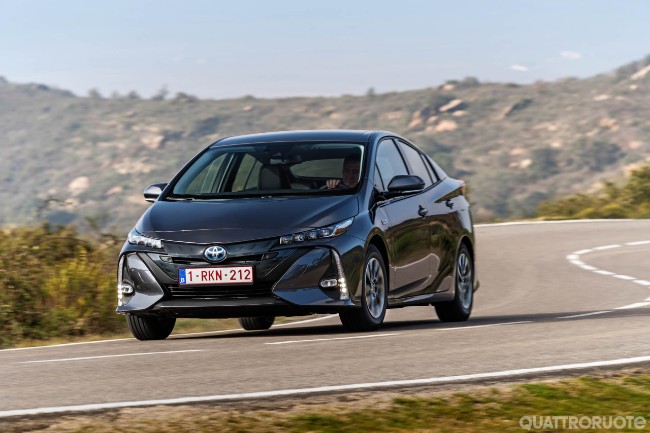

Toyota Prius Prime (plug-in): ancora più efficiente nella ricarica.
Migliorata l'efficienza del carburante del 10%. Disponibile a fine anno in Europa e Giappone.
Nuova Toyota Prius Prime - Grazie ai pannelli solari collocati sul tetto, la vettura potrà ricaricare diversi accessori oltre a migliorare l'efficienza del carburante del 10%. Inizialmente sarà prevista per il mercato europeo e giapponese mentre per gli USA si dovrà aspettare.
La nuova Toyota Prius Prime, presentata pochi mesi fa all?Auto Show di New York, oltre a cambiare particolarmente nell?estetica, diventerà ancora di più tecnologica migliorando ulteriormente l?efficienza del carburante del 10%. Con i pannelli solari collocati sul tetto, si potranno ricaricare diversi accessori dell?auto come luci, alzacristalli elettrici e l?aria condizionata, oltre alle batterie stesse. La casa non ha ancora dichiarato se la loro predisposizione sarà standard oppure optional.
Prodotta sulla piattaforma TNGA, composta da alluminio, carbonio, oltre ad acciai ad alta resistenza, ci sarà più spazio dedicato agli elementi che avranno il compito di raffreddare le varie componenti. Comparirà anche una batteria ricaricabile ad emissioni zero con l?autonomia fissata attorno ai 50 km, pertanto la trasmissione resterà la stessa della Prius Hybrid.
Il motore rimane il 1.8 a benzina a ciclo Atkinson, con differenti modalità di guida: automatica ed elettrica. La prima varierà la tipologia di propulsione tra i due motori (endotermico ed elettrico), mentre la seconda con il solo propulsore elettrico, per un massimo di 135 km/h. Il consumo medio è di 71,4 km/litro.
Anche gli interni subiscono dei cambiamenti. Lo schermo ora è di 11,6 pollici, con inclusa la telecamera posteriore ed il radar, per il riconoscimento dei pedoni e della segnaletica stradale.
Inizialmente la vettura sarà disponibile per il mercato europeo e giapponese verso la fine dell?anno, negli USA, invece, si dovrà attendere un?po di più. La causa sta nella mancanza dei severi crash test mirati ai ribaltamenti che, secondo Koki Toyoshima (ingegnere della macchina), saranno fondamentali qualora si verifichi tale situazione.

ma che articolo !
la efficenza del carburante non puo migliorare ! perche resta sempre la stessa...ma migliorano i consumi grazia una tecnologia ibrida migliorata.
la e-cvt resta lo stesso della Prius non plug-in, ma la funzionalita cambia, perche in quella plug-in anche il generatore a necesita si trasforma in un motore elettrico.
i pannelli solari sul tetto, aveva gia la Prius 3 ( a ricchiesta ) ma per ricaricare la batteria di certo non bastano...ma possono aiutare a tenere basso la temperatura nel abitacolo a macchina ferma (Cosa che funzionava gia nella Prius 3 )
finalmente ci sono i dati ufficiali !
la nuova Prius plug-in fa davvero record nel consumo e diventa la prima Vera macchina che percorre con un solo litro 100km !
aha...c'era gia la VW XL1...ma questa non era una macchina di Serie e costava piu di 100.000 euro con due posti sacrificati, senza servosterzo, con un bicilindro diesel a 50cv+motore elettrico e per ricaricare la batteria fuori casa ti devi portare dietro una spezie di terminale che occupa tutto il bagaglio.
complimenti Toyota
Toyota dicchiara nel ciclo di omologazione 63km di autonomia elettrica e agiunge che siano ben 50km di sicuri!
questa nuova vettura che Costa come una Golf GTE (37.000)e pesa 100kg meno di questa ha nuove tecnologie di Serie come un sistema di riscaldamento che non pesa sulla carica della Batteria e non necesità nemmeno che il termico si accende. fari LED a matrix e ad ricchiesta un tetto solare che po caricare la Batteria (fino a 1000km/anno di autonomia elettrica)
come modello si distingue dalla Prius normale che giustifica in parte anche il sovraprezzo (personalmente mi piace piu la versione non plug-in).
invece ci sono anche delle cose meno convincente : per primo il bagaglio ridotto a 360litri (la Golf GTE ne ha 300 e non c'è posto per i cavi) e il fatto che sia solo per 4 e non per 5.
a parte della autonomia di 50km puo andare anche fino a 135km/h in solo elettrico...secondo me è piu un adeguamento alla concorrenza che un vero vantaggio...perchè in realta sopra i 80km/h non conviene andare in elettrico (perché crolla la efficenza e questo vale per tutte le macchine elettriche).
un grande sbaglio comerciale è di non offrire lo schermo grande come nella versione USA e Giapponese....tanta gente si fa impresionare da un schermo come lo hanno le Tesla e sarebbe stato una Cosa unica nella sua categoria !!!
comunque una macchina molto valida con un prezzo piu che ragionevole per i contenuti
