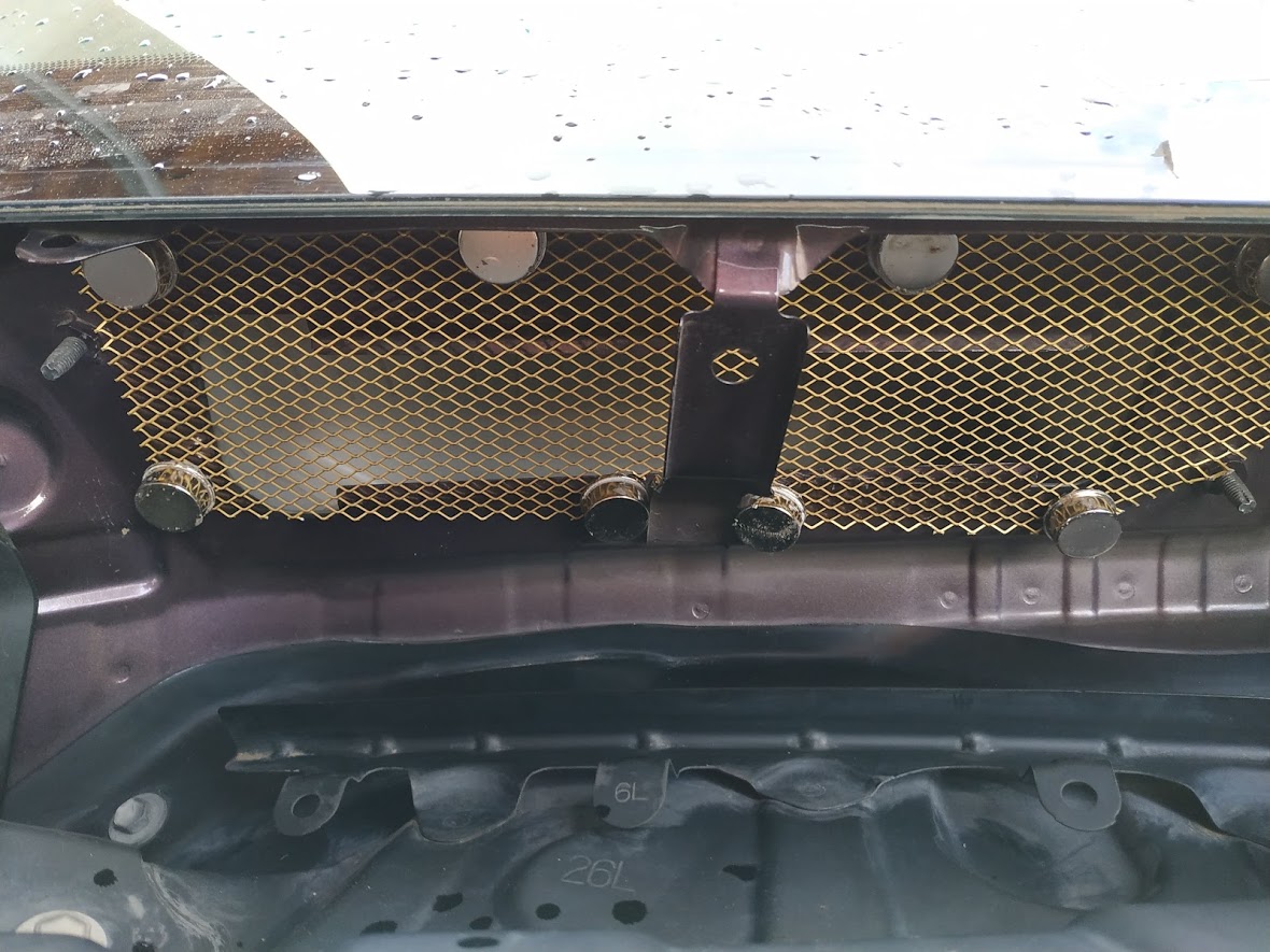

Lavoro finito
    237 KB · Visite: 184
Insomma larghe. Son sempre topi, non zanzare. Al limite potrebbero infilarsi dalla base della griglia. Magari è un effetto della foto ma sembra vi sia uno spazio in basso tra griglia e carrozzeria.
adesso dalla foto non capisco bene la larghezza, volevo dire che forse un topolino ci passa, poi ho letto da qualche parte che riescono a intrufolarsi dato che si assottigliano molto...
Se prendi come riferimento quel bullone sporgente direi che le maglie siano di circa mezzo cm / massimo 1.
E' vero chie i topi sono ottimi contorsionisti e si infilano dove umanamente non crederesti possano entrare ma da quella griglia non credo possa passare nulla più grande di un insetto.
Il rombo misura internamente 4mm x 7mm, non credo proprio che ci possa passare nessun topolino, neanche il più piccolo.
I fissaggi li ho messi per sicurezza, la grata stava già ferma dopo averla adattata e posizionata al meglio.
Sono delle calamite che hanno una presa fortissima, si fà fatica a staccarle a mano.
Ho risolto per quanto riguarda l'abitacolo ma purtroppo devo sempre tenere monitorato il vano motore e la zona dove parcheggio.
E' una guerra senza fine, si vincono solo delle battaglie...
