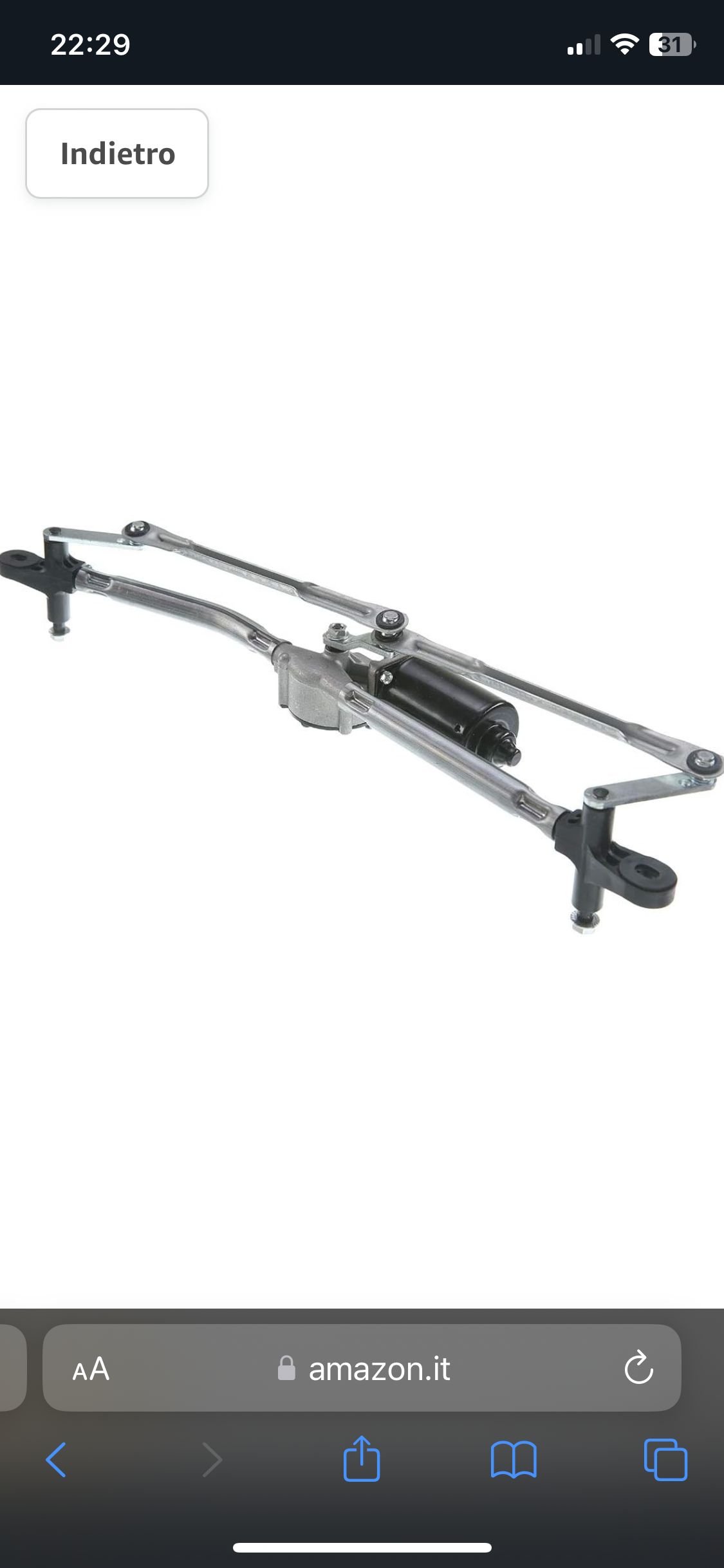

Salve ho un problema con i tergicristalli, in pratica ho cambiato da 2/3 giorni il tandem, il problema è quando li aziono quello lato guida non arriva alla fine ma si ferma all’altezza dei miei occhi, sono andato dall’ elettrauto e ha detto che si deve regolare il fine corsa sul tandem perché ha provato ad alzare i bracci sul parabrezza ma niente. Sono un po’ dubbioso di ciò che mi ha detto vorrei un parare da voi. Grazie
Benvenuto, a parte il fatto che il tandem non l'avevo mai sentito, sarà il caso di controllare i perni che facciano tutta la corsa e non scivolino sulle manovelle, cioè non sono più un corpo unico, stessa cosa perno e racchetta spazzola, prima cosa che mi viene in mente...
Ma è normale dico dato che il pezzo è nuovo? Per farti capire allego foto
    645,3 KB · Visite: 161
è solo per dire che quello in foto è il complessivo azionamento tergi, se è a posto una volta montato funzionerà bene, altrimenti bisogna controllare tutto iniziando dai pezzi vecchi, che hai recuperato...
