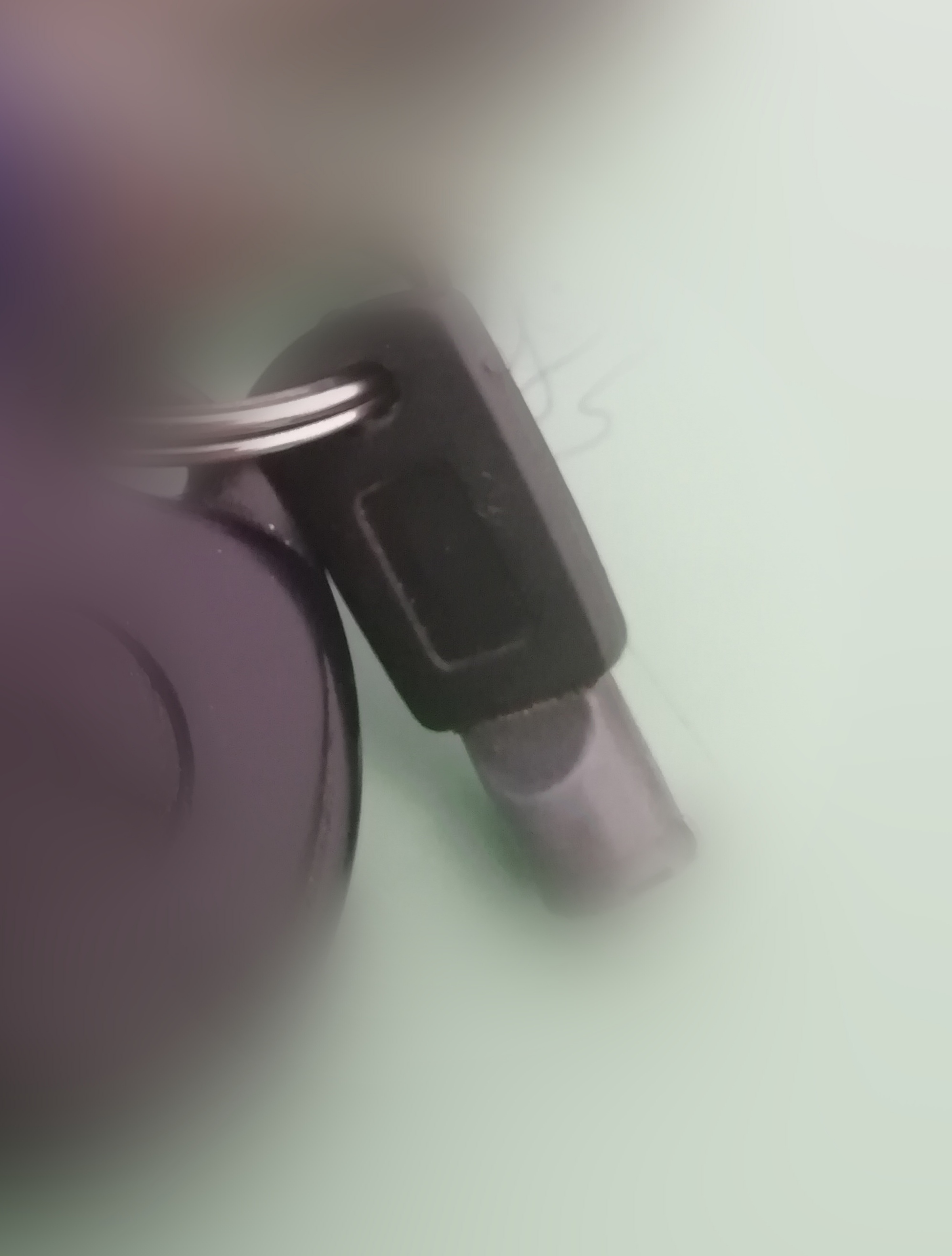

Sapreste dirmi come si usa questa chiave? È associata al telecomando dell'allarme, so che serve per disattivarlo in caso non funzionasse il telecomando stesso, ma come si usa? E dove? Ho una Fiat punto 2 serie
Grazie in anticipo
    415,3 KB · Visite: 278
Deve esserci nel cofano motore la sirena, dovrebbe avere sede per quella chiave per disattivarlo.
Dovrebbe essere accessibile, poi dipende da dove è stato installato

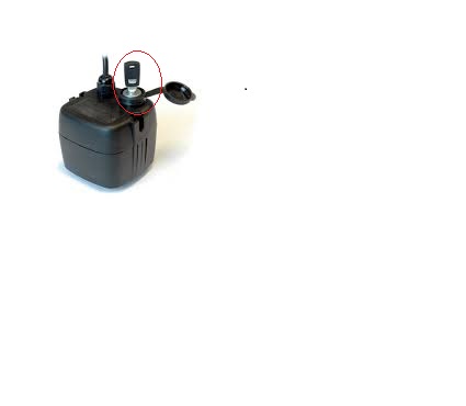

Come ha scritto momonedusa, sulla sirena o sulla centralina che si trova nel vano motore dovresti trovare una serratura protetta da un tappino in plastica, tipo quella della foto allegata.
La chiave serve per le emergenze, quando l'impianto ha un problema ti permette di disattivarlo completamente ed utilizzare il veicolo.
    8,5 KB · Visite: 232
