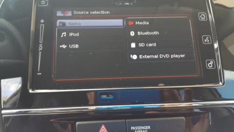

Ok, quindi anche tu confermi su Swift una porta USB + una porta Aux.
Esatto!
Circa la questione del lettore DVD esterno: Un DVD solitamente contiene filmati video. Tramite Aux-in (solo audio analogico) è impossibile riprodurli. Tramite USB (chiavetta, lettore DVD) o anche memoria SD è invece tecnicamente possibile. Su Swift non ho mai provato, ma se non erro dovrebbe essere illegale la riproduzione durante la guida. In tal caso non comprendo il senso della presenza dell'opzione DVD come sorgente esterna.
Sì, continuando ad usare il condizionale, tecnicamente dovrebbe essere possibile vedere un video collegando un'unità esterna alla presa USB.
Con riferimento alla riproduzione video durante la guida, il manuale dell'Infotainment cita:
La visualizzazione delle immagini video è possibile solo quando il freno a mano del veicolo è tirato. Non appena il freno a mano viene rilasciato, l'immagine video di un file video o di un DVD esterno viene nascosta e sul display appare il seguente avviso: "Per la vostra sicurezza il video resta spento mentre il veicolo è in movimento." La riproduzione del file video o del DVD esterno continua e si può ancora sentire la riproduzione audio.
Si si, so già della presenza di aux e presa USB, credevo servisse un lettore particolare e che andasse collegato a qualche presa ausiliaria. Grazie a tutti del chiarimento, peccato che, in questo modo, non sia possibile collegare in contemporanea cellulare con Android auto e lettore. Comunque era solo una curiosità, non credo userò questa modalità per riprodurre musica o video xD
Esatto!
Grazie per averlo riportato. Non l'avevo proprio visto.

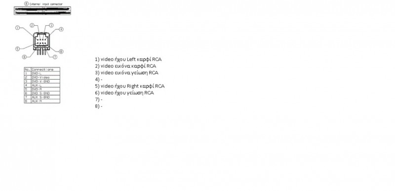

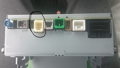

Ho fatto una ricerca veloce e su un forum internazionale ci sono riferimenti a un post su un gruppo greco dove hanno montato un sintonizzatore DVBT a una porta DVD sull'autoradio della Vitara (che alla fine dovrebbe essere la stessa di swift):
Salve ragazzi!
Ho fatto una prova ed ho scoperto che è possibile guardare video sul display del nostro Infotainment tramite una semplice pen drive da collegare alla porta USB.
Questo è un mio video di stamani:
https://gofile.io/d/H7jWtC
Ho altresì scoperto che è possibile riprodurre file video con estensione MP4, AVI e addirittura FLV.
Non è possibile però riprodurre quelli con estensione MPG, MPEG e VOB.
@giobatta80 mi ha spinto a fare, a mia volta, qualche ricerca su qualche altro forum internazionale.
In effetti ci sarebbe la possibilità di collegare un sintonizzatore TV o un lettore DVD ad una porta posta sul retro dell'Infotainment.

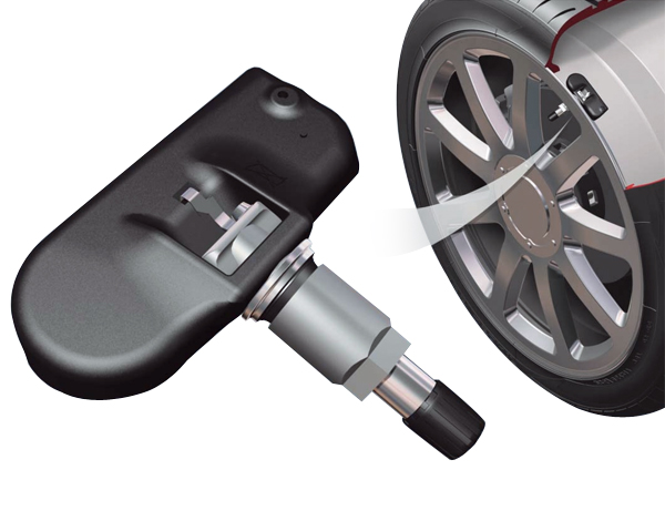

Sapete per caso come funzionano i sensori di pressione delle gomme? Ho letto di persone a cui hanno chiesto più di 200€ al cambio gomme... Io sto prendendo la top, quindi dovrebbero essere inclusi (o sbaglio), ma come funzionano? Ho letto che sono nella valvola, ma si può mettere sulle gomme nuove?
Sono già montati su tutti i cerchi, se si compra un secondo set di cerchi e gomme (p.es. per le invernali) vanno comprati, originali credo siano appunto sui 200 euro per i 4, compatibili sui 100 euro.
I sensori comunicano con la centralina e danno lettura della pressione quasi in tempo reale. Si possono leggere i valori in un menu (un po' nascosto), altrimenti se un sensore legge una pressione sotto i parametri impostati in fabbrica si attiva un allarme a cruscotto (parecchio invadente), lo stesso se per qualche motivo il sensore non invia più lettura.
Quindi, essendo posizionati sui cerchi, quando si cambiano le gomme non bisogna sostituire i sensori? Mi stavo già sentendo male... 100/200 euro in più a cambio gomma sarebbe stato un salasso
Cioè io sono in Puglia, non mi serve un secondo set di gomme. Avrò le catene giusto perché sono previste sulla statale, ma non ho necessità di cambiare ad ogni stagione. Quindi mi bastano quelli già montati
no no puoi far smontare lo pneumatico e montarne un altro sullo stesso cerchio senza cambiare il sensore, c'è solo da fare attenzione durante lo smontaggio.
