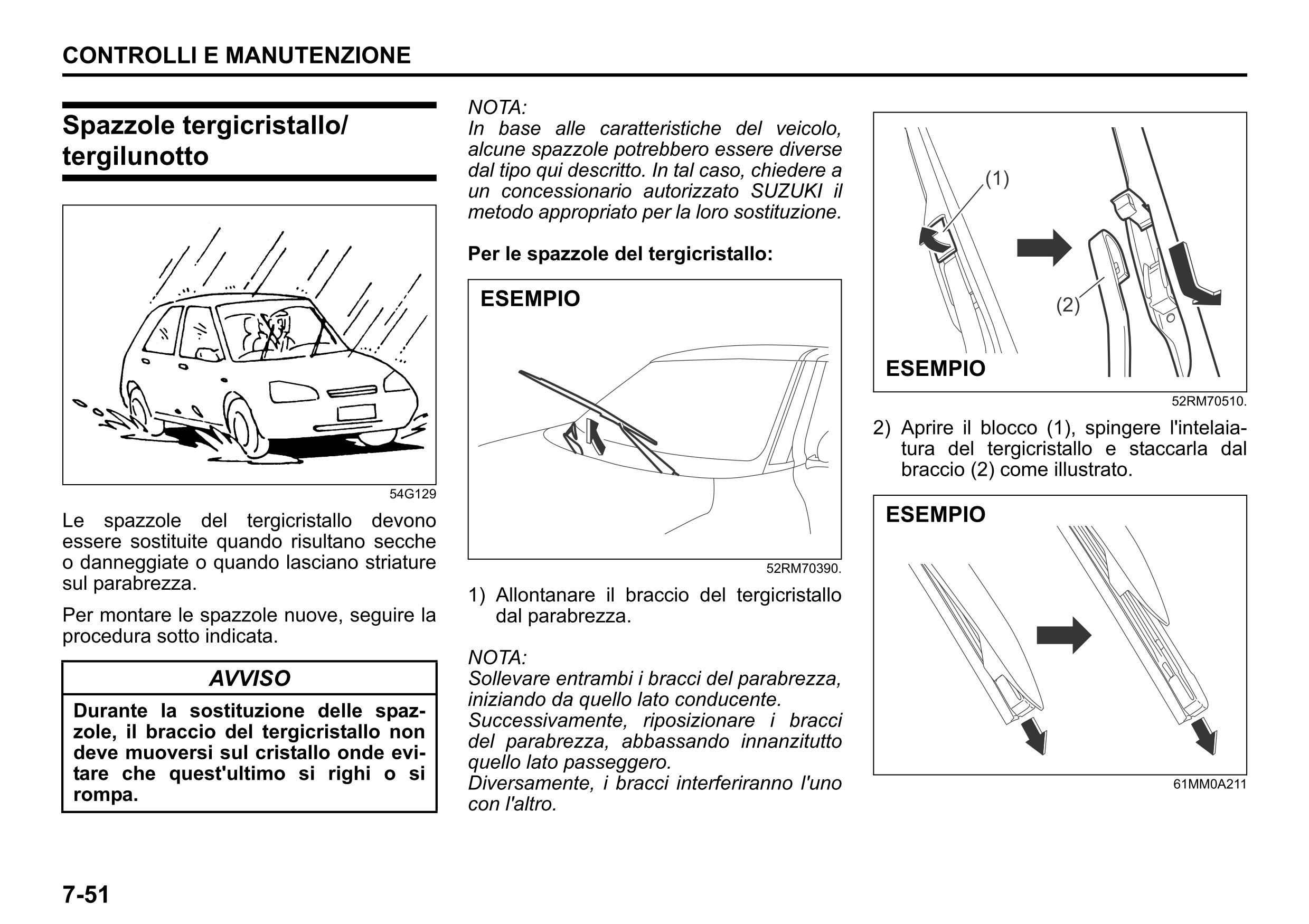

Ragazzi scusatemi se torno di nuovo sull'argomento, ma dal libretto uso e manutenzione e dando un'occhiata anche ai tergicristalli, praticamente la loro sostituzione prevede solo lo "sfilamento" della spazzola in gomma e non di tutta la struttura. Il problema è che online e dai rivenditori mi vendono tutto il blocco che comporta la sostituzione dell'intero tergicristallo originale cosa che non voglio fare. Dove posso reperire solo le spazzole in gomma?
Allego le foto delle pagine interessate del libretto uso e manutenzione
Ciao BiagioAygo,
Io ho sostituito i tergicristalli anteriori, tenendomi gli originali con il modello AR503S. Montano bene devo solo fare un po’ di forza ai lati per farli attaccare bene.
Francamente ti sconsiglio di cambiare solo la gomma perché diventa una cosa decisamente “complicata e lunga” fatto una volta su una Y elefantino e sono diventato matto :emoji_grin::emoji_grin::emoji_grin:.
Monta così, non è male e puliscono bene:
Attenzione solo a staccarli perché lo smontaggio di quelli originali non è semplicissimo. C’è una linguetta da tirare verso l’alto.
